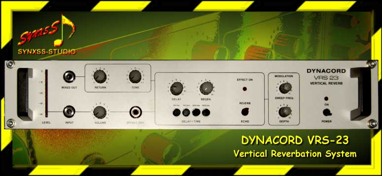

Das alte VRS-23 hat eine schwarze, das neuere eine weiße Frontplatte. Ich hatte beide Versionen über längere Zeit hier gemeinsam nebeneinander im Rack und konnte vom Klang her kaum einen Unterschied feststellen. Daher hab ich das schwarze irgendwann mal verkauft, brauche die nicht doppelt.
Das weiße hat übrigends rückseitig einen Ausgang mehr, als die Ur-Version.
Der Sound ist sehr speziell, das VRS macht sich grundsätzlich immer sehr gut mit analogen Synthies.

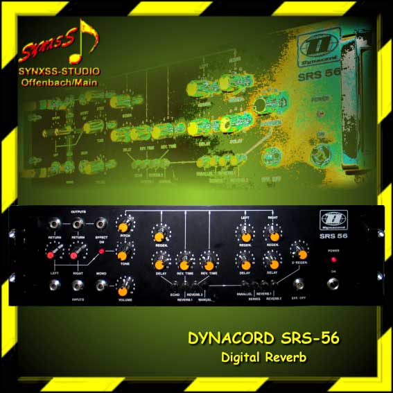

Das DRS 78 klingt völlig anders, das SRS 56 hat auch wieder einen anderen Sound.
Eigentlich sollte man alle haben, da deckt man weite Bereiche mit ab.

Du solltest bei dem Schwarzen mit quadratischem Logo mehr Glück haben um ein Selbstoszillation zu erreichen.
Ich habe mal eins gesehen, dass auch mit dem elliptischem Logo das konnte. Eine konkrete Aussage, dass Modell-x
definitiv kann/können muss, möchte ich allerdings nicht machen.
Das Weisse soll ein weing "sauberer" klingen, wie man das auch immer deuten mag.
Stimmt in soweit, dass das Weisse zwei getrennte Monobuchsen hat,
während die Urversion eine Stereobuchse dafür besitzt.
