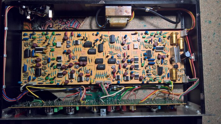

Mir ist – endlich – ein VRS23 zugelaufen. Wurde als defekt verkauft & siehe da, wie erwartet waren nur die Sicherungen defekt. Leider gehen auch neue Sicherungen direkt wieder kaputt – alle beide!. Von den 4 grossen PSU-Elkos meldet der ESR70 (danke Macrodx!) 2 als tiptop, die anderen als in-circuit. Gehe aber davon aus, dass die ok sind. Soviel zur Vorrede ;-)

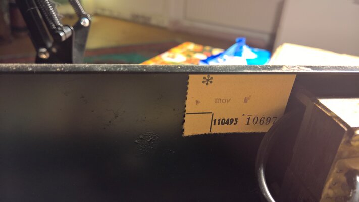

Das Problem ist, dass alle Schaltpläne entweder für Geräte ab Version 12001 oder 12804 gelten. Ich habe aber 10697! (siehe Foto, die 2. Nr. innen neben der Wicklung ist die Seriennummer?)

Und zum Schluß: meinen Innenleben ist minimal anders als z.B. bei Studiorepair.

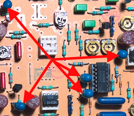

Ich würde den Gleichrichter, die Elkos und die Regler mal tauschen. Bei meinem TAM21 hat das geholfen. Etwaige Tantals auf Kurzschluss prüfen, wenn ja, tauschen.
Ich fänds schon toll, wenn ich nicht alle Tantals tauschen müsste, um das Gerät zu reanimieren.
Das hätte ich bei meinem Midiverb II auch toll gefunden. Das Problem ist, dass man es den Teilen selten bis garnicht ansieht und eine Messung auch nur bedingt weiterhilft, da die Dinger in der Spannungsversorgung der ICs ja parallel liegen und du immer einen Kurzschluss messen wirst, so lange der Kandidat noch in der Schaltung sitzt. ICh rede hier von den Sieb-Tantals an den ICs.
und schon 5 Zeitbomben
Richtig gewählter Begriff. @rblok ab einem gewissen Alter eines Gerätes kannst du davon ausgehen, dass sich sukzessive mehr als ein Tantal verabschieden wird. Zumindest aus meiner Sicht ist das einer der Fälle, wo ein pauschaler Austausch aller Vorkommen deutlich Sinn macht.

Btw. welche Nr. hat dein VSR?

Danke, @MacroDX, bin wenig überrascht. Wenn man neue Tantals einbauen würde, hätte man dann auch 40-50 Jahre Ruhe weil heute die Qualität besser ist? Oder doch besser Folien- oder Elektrolytelkos?
Lassen sich pauschale Aussagen treffen wie z.B: »Man kann immer Elkos Elektrolytelkos, sind halt teurer?« (Die hätt ich nämlich da).
Ja. Das Problem betrifft Tantals bis etwa ~1990. Von späteren sind zumindest mir (und was ich so lese) keine Probleme bekannt.
Gute Frage, muss den mal suchen gehen...
Bei den Unterlagen sollte man eh etwas vorsichtig sein. Ich habe versucht, die Bauteile-Nummern vom Schaltplan mit denen auf dem PCB-Diagram zusammenzubringen, das gelingt bei den Kondensatoren in der Nähe von I 006 ganz und gar nicht.

Tantalkondensatoren 10/35 kosten 59c & 22/35 das Vierfache (2,70€). Ist das nur diese Marktwirtschaft oder gibts da eine Grund den ich auch verstehe?
Bei welchem Juwelier kaufst Du?
Ich nehme einfach diese Keramikkondensatoren und fertisch, oder?
Aber bei den Kerkos bitte nicht 22nF, sonder 100nF; und bitte darauf achten, welche Versorgungsspannung sie aushalten müssen. wenn an der 15V Leitung, dann bitte 35V-Typen
Dass die Versorgungsspannung passen sollte & ggf. lieber überdimensioniert, weiss ich. Aber warum jetzt die 22 nF Tantals durch 100 nF Keramik ersetzen?

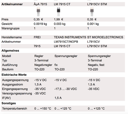

Und da bin ich noch nichtmal an komplizierteren Baustellen wie Ersatz für die Spannungsregler MC 7815 & MC 7915 zu finden. :roll:
Das sollten 22uF Tantals sein. Faktor 1000 anders.
Und da bin ich noch nichtmal an komplizierteren Baustellen wie Ersatz für die Sapnungsregler MC 7815 & MC 7915 zu finden.
Die 7815 und 7915 Typen sind so ziemlich das am weitesten verbreitete Bauelement.
Statt Tantal nimm Low-ESR Elkos. Und schau dir die roten Röderstein-Elkos genauer an. Die neigen dazu auszulaufen.
Sieht nach Arbeit aus.
In Florians Rechnung von 22 auf 100 ist es Faktor 4. Oder beziehst du dich auf pico zu nano?
Kann ich mir merken dass Keramikkondensatoren immer viermal größer als Tantals sein müssen?
Jap, hab ich gesehen. Da gehts mir ähnlich beim Gleichrichter den du so schön erklärt hast: was wollen mir die Buchstaben hintendran sagen? Nehm ich den LM7915CT/NOPB, LM 7915 CT, L7915CV oder L7915CV STM? Das einzige worin die sich m.E. unterscheiden, ist die variable Eingangsspannung oder auch nicht bzw. die variable oder fixe Ausführungsform.
Meine Theorie: Der Gleichrichter gibt 20V raus und daher muss ich den LM 7915 CT nehmen weil er als einziger die Eingangspannung von -20 V kann?

…mal was positives: Dynacord sind sauber konstruierte Geräte, die sich gut reparieren lassen. Wenn das VRS23 richtig funktioniert, hat es einen sehr speziellen angenehmen Klang. Du hast es als defekt erworben, so dass Du mit ein wenig Reparaturen rechnen musstest und es entsprechend günstig bekommen hast.

Du kannst Dir merken, dass die Dimensionierung von Siebkondensatoren nicht besonders Wertekritisch ist. Faktor mal 4 macht hier wenig unterschied, denn der Siebkondensator ist im Zusammenspiel mit dem Leitungswiderstand letztlich ein Tiefpass. Da das theoretisch gewünschte Ergebnis für die Kennfrequenz diese Tiefpasses 0Hz ist, ist eine vergrößerung relativ egal.
Würde man die Siebkondensatoren massiv (mehr als Faktor 100) vergrößern, dann wäre der größte Nachteil das "langsamere" Hochfahren der Versorgungsspannung. Wir reden hier aber über Dimensionen im Nanosekundenbereich.
Ohne Schaltplan würde ich die Tantals nur durch den gleichen Typ ersetzen. Mit Low-ESR-Elkos kann man sich wunderbar Probleme ins Haus holen, weil dann u.U. in Verbindung mit der Induktivität der Leitungen Resonanzen in der Impedanzkurve entstehen.
Und ja, die bipolaren Roederstein-Kondensatoren würde ich auch ersetzen. Die gehen mit der Zeit oft kaputt. Meine Präferenz sind die grünen Nichicon Muse (gibt's bei Mouser).
Trotzdem würde ich hier nicht einfach etwas ändern, weil ein größerer Elko u.U. mehr Schmutz von den Versorgungsleitungen in die Masse einbringt, der dann u.U. weitere Probleme erzeugt.
