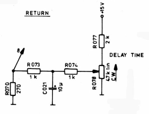

Schau mal, ob alle Bauteile hier OK sind. Evtl. hat einer der Widerstände einen Kurzen. Welche Spannung liegt denn über C021 an? Hast Du ihn richtig gepolt eingelötet?
M.i.a.u.: Audiohead und rblok
  • #62
Danke schonmal. Mit der Polung bin ich sicher, Rest prüf ich in der nächsten Bastelstunde.

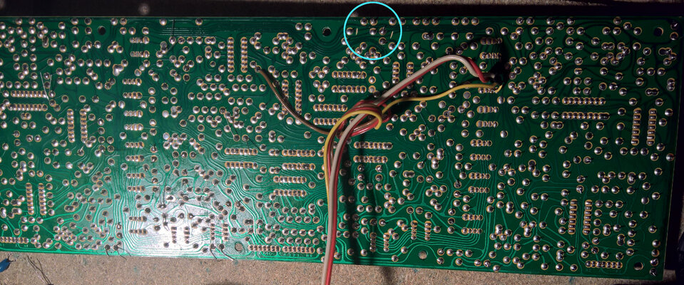

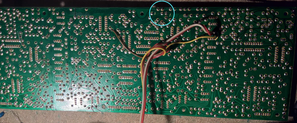

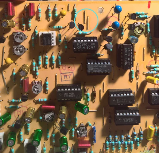

  • #68
Der Spaß geht weiter: während ich die letzten Original-Tantals ersetze, fielen mir grad 2 weitere Stellen auf an denen Leiterbahnen durchtrennt sind. Sieht für mich auch nicht dilettantisch aus.
Das sind die Brücken auf der Gegenseite. Kann bitte mal jemand aus der Schaltplan-Fraktion gucken und Sinn & Zweck des »Mods« beurteilen?
M.i.a.u.: Rolo
  • #69
Sehr unwahscheinlich, dass dort Dein Fehler liegt. Ich sehe da gerade 4000er ICs. Die älteren, aus der ersten Hälfte der 80er und älter, gehen gern kaputt. Ist allerdings fraglich, inwieweit sie für übermäßigen Stromkonsum verantwortlich sein können...
  • #70
Das ist sicher keine Modifikation, sondern eventuell ein "Bugfix" auf der ersten Hardware Revision der Platine. Da wir keinen Schaltplan und kein PCB-Layout Deiner Revision haben, wird man Deine Frage vermutlich auch nicht beantworten können
PS: Könnte die BBD-Clock-Leitung zu den ICS 16 / 20 / 24 sein.
M.i.a.u.: VEB Synthesewerk und rblok
