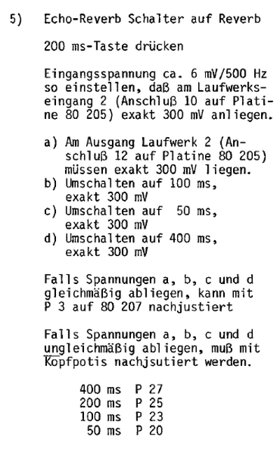

Werd später mal die Anweisung im Servicemanual machen um zu gucken ob da was ankommt:

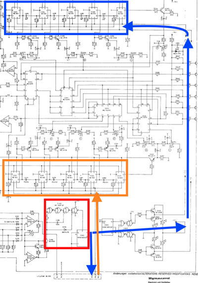

DIe Echo Reverb umschaltung geht im Prinzip so:
Das hier ist auf dem Mainboard.
das blaue und das orange Viereck sind die Delay.Lines aus jeweils fünf Delay-Chips
das rote Viereck ist der Clockgenerator
die blauen und orangenen Pfeile sind die Clockleitungen. Die Delay-Chips bekommen das Clocksignal einmal normal und einmal invertiert. Es sind also tatsächlich zwei Leitung. Die Aufteilung auf zwei Signale besorgt der 4013 mit den nachfolgenden Transistor-Pufferstufen
Du siehst, dass direkt hinter dem Clockgenerator die blaue Leitung einmal zu den oberen Delay-Chips geht und einmal unten aus der Platine raus...
...Die blaue Leitung die aus dem Mainboard rausgeht, geht auf das Panel board.
Dort geht sie in einen elektronischen Schalter (4016), hinter dem wieder so eine Schaltung mit 4013 und Transistorpufferstufen hängt, die nun die beiden orangenen Taktsignale für die zweite Leitung erzeugen.

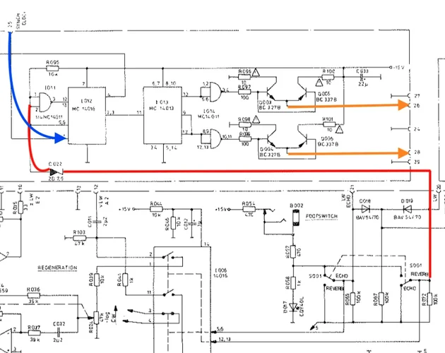

Der elektronische Schalter 4016 wird über die Leitung die ich unten rot markiert habe versorgt.
Ich würde mal prüfen ob sich die Spannung an Pin 2 des 4011 (IC31? - da wo die rote Markierung endet), mit dem Reverb/Delay Umschalten zwischen 0 und 12V wechselt.
Wenn nein, dann ist vermutlich die Zener.Diode in der Steuerleitung hin
Wenn ja, dann an Pin 3 des 4011 prüfen.
Wenn nein, dann ist der 4011 kaputt
Wenn auch da Spannungswechsel ist, dann ist vermutlich der 4016 kaputt

ok, dann ist es eine andere Baustelle: das Audio wird dabei auch noch geschaltet (in den 4016 links von den Umschaltern im unteren Bild und auf dem Mainboard). Dann stimmt da was nicht.

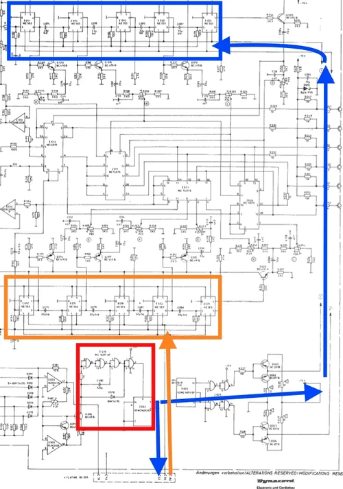

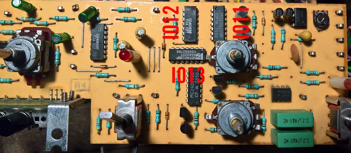

Beim I011 ändert sich die Spannung vom 14,3 (Echo) auf 14,9 (Reverb)
Habe bei der Gelegenheit gleich I012 & I013 mitgemessen. Bei je 1 Pin von I012 & I013 gabs ein Echo am Ausgang bei Berührung mit der Messpitze, nach Umschaltung auf Reverb passierte das nicht. Um auszuschliessen das ich die falschen gemessen hab, hier ein Bild:
I011 (oben links nach unten recht),
die Werte in Klammern sind nur die geränderten nach Umschaltung auf Reverb:
Pin 1: -14,3 (-14,9)Pin 8: 0
Pin 2: -14,3 (-14,9)Pin 9: -11
Pin 3: -0Pin 10: -11
Pin 4: -0,18Pin 11: -0,9
Pin 5: -14,75Pin 12: -14,75
Pin 6: -14,75Pin 13: -0,9
Pin 7: -15Pin 14: -0,9
I012 (oben links nach unten recht),
Pin 1: -15Pin 8: 0
Pin 2: -15Pin 9: 0
Pin 3: -15Pin 10: 0
Pin 4: -0,17Pin 11: -1,2 (-0,9)
Pin 5: -14,3 (-15Pin 12: -1,2 (-0,9)
Pin 6: -14,3 (-15)Pin 13: -1,2 (-1)
Pin 7: -15Pin 14: -1,2 (-1)
I013 (oben links nach unten recht),
Pin 1: -15Pin 8: 0
Pin 2: 0Pin 9: -7,5
Pin 3: 0Pin 10: -7,5
Pin 4: 0Pin 11: -15
Pin 5: 0Pin 12: -15
Pin 6: -15Pin 13: -7,5
Pin 7: -15Pin 14: -15
