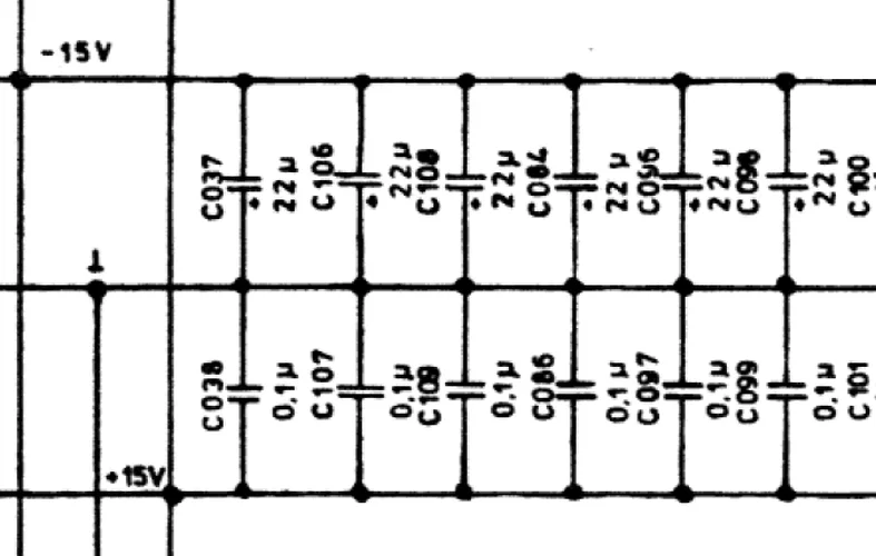

Lt. Schaltplan hat C038 0.1 µF & C106 22µF:
Auf der Platine sinds beides die gleichen: blaue Tantals mit K10/35.
Ist das – wie von @fanwander beschrieben – dieses »Dimensionierung von Siebkondensatoren nicht besonders Wertekritisch«? Oder eher »Wir haben halt genommenwas grad da war?«

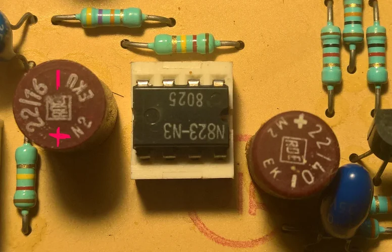

Sehr cool, danke. Bin grad am Durchzählen. Bei den 22/40 stehts drauf & bei den 22/16 nicht. Kann ich davon ausgehen dass Plus immer links vom RDE-Logo sitzt?
der linke 22/16 wird ein bipolarer Elko sein. Das sind häufig Elkos im Audio-Signalweg. Bipolare oder bp bekommst man auch überall. Diese roten Elkos waren in den 70er und 80er Jahren in vielen auch sehr teuren Geräten drin.
Genau an dieser Stelle sind im Schaltplan die Tantals geparkt, muss man erstmal finden. Aber wie schon weiter oben geschrieben, sind das 22uF (oder eben 10uF), und zu 100nF ist das schon ein Unterschied.
22uF sind 22000nF (Faktor 220)
10uF sind 10000nF (Faktor 100)
Die Sieb-Filter in der Versorgung im VRS 23 sind offenbar für tiefe Frequenzen (mit 22uF Tantals) und hohe Frequenzen (mit 0.1uF Keramik??) ausgelegt. Vielleicht wurde es dann einfach anders gebaut.
Genau. Die Muse Elkos gibt es unipolar und bipolar, bei Koppelkondensatoren kann man tatsächlich meist ohne Probleme größere nehmen.

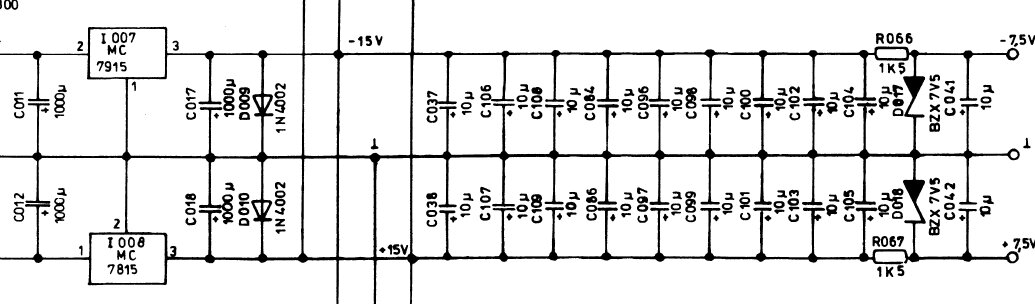

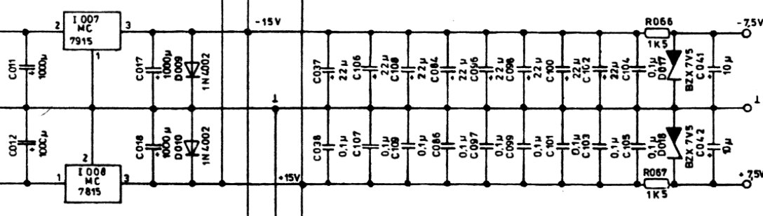

Es gibt Online zwei Versionen der Schaltpläne, die Version vom Februar 1982 und die vom Februar 1983. Hier der Bereich der Spannungsversorgung:
Februar 1982
Februar 1983
Man sieht die Verbesserung des Frequenzverhaltens durch des Wechsel von 10uF/10uF auf 0.1uF/22uF.
Februar 1982

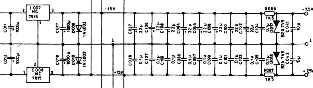

Februar 1983
Wo siehst Du die? Ich sehe eine asymetrische "Spar-"Entkopplung in der neueren Variante für eine bipolare Spannungsversorgung. Reichlich ungewöhnlich, und vermutlich Platz-/Kostengründen geschuldet. Es kommt genau drauf an, was hier entkoppelt wird. Zumindest reduziert man mit dieser Variante die Gefahr von Resonanzen.

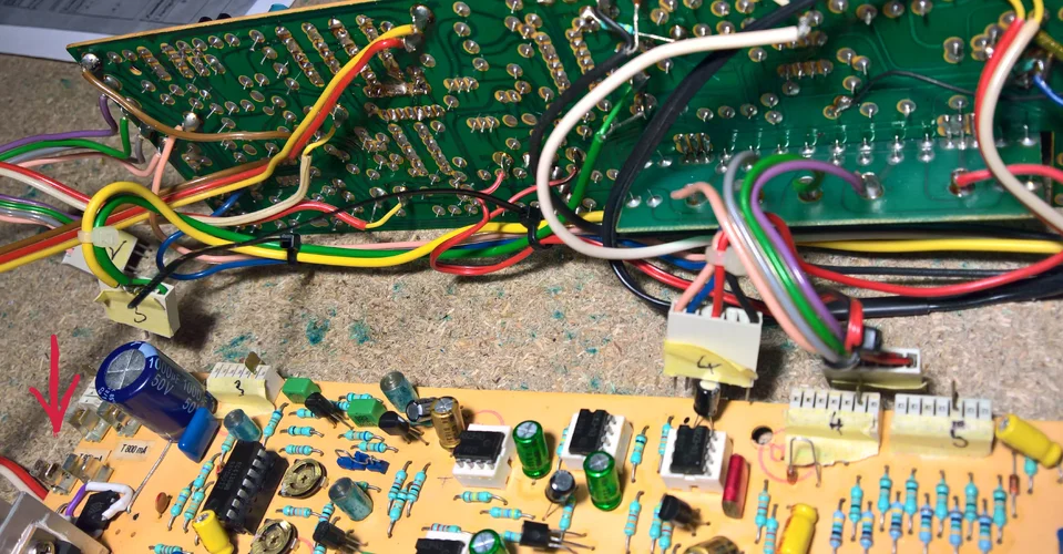

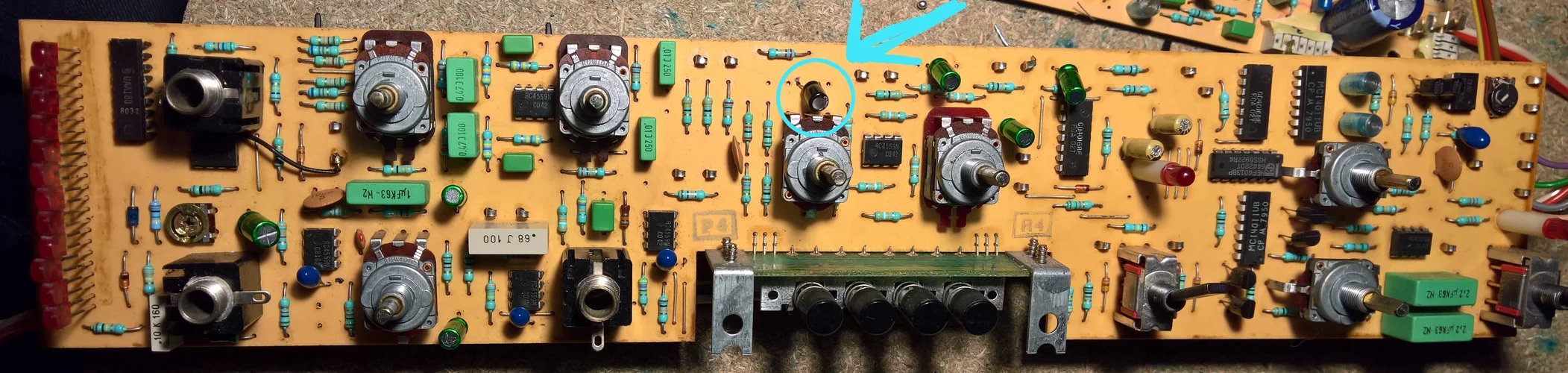

Tagesergebnis & Notiz an mich:
  • auf dem Mainboard scheint die schlimmsten Kurzschlüsse erledigt zu sein, sllerdings glüht in der linken Sicherung (F002) der Faden relativ direkt rot
  • Tantalaustausch auf dem Mainboard abgebrochen: ca: 50% getauscht, die anderen gemessen, alle ok (!) -> perspektivisch kommen trotzdem alle raus
  • RDE-Kondensatoren: mind. 4 defekt, alle ca: 50% mehr Kapazität -> Komplettaustausch
  • auf dem Front-PCB is auch noch Huddel: wenn das angeschlossen ist, gehen die Sicherungen direkt durch
  • Gleichrichter ist getauscht, Spannungsregler (noch) nicht
  • #58
Das Masterboard scheint nun ok zu sein, da bleibt die Sicherung intakt. Aber sowie ich das Frontpanel über Stecker 4 oder 5 oder beide anstecke, fliegt die linke Sicherung (rot markiert). Und der gestern ersetzte Elko C21 (blau markiert) ist schon wieder defekt!
Ich würde die These aufstellen, dass
a) mein Fehler auf dem Frontboard liegt und
b) kein Elko verantwortlich ist.
Aber wie prüft man eigentlich Schalter, Knöppe und nicht zuletzt die ICs auf Defekte?
Bzw. wie kreist man das Problem ohne Oszi weiter ein?
  • #59
Schon die blauen Tantals auf der Frontplatte geprüft?
