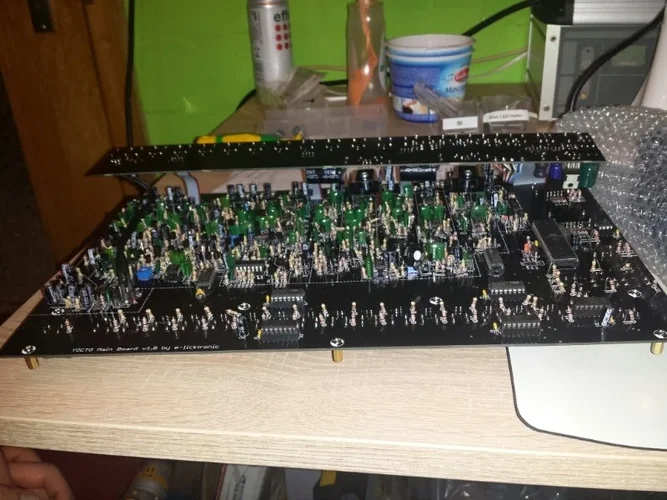

Autark klingt sie in jedem Fall, im yocto forum bzw. auf youtube gibt es mehrere Demos,
hab lediglich noch trouble mit der handclap - zu kurz bzw. reverb zu tief.
Löttschnisch sehr aufwendig, hab ca. 30h gebraucht - Bauteile sortieren inklusive - hab teils 1minute auf der pcb die Nummer gesucht..
Widerstände sind hochkant drin, es gibt viele zu kleine Solderpoints - 0,5mm & 0,7mm Lötzinn ist ein Muß mit 0,4mm/0,8mm Lötspitze.
Man sollte sich ein paar Low ESR Elektrolyt kaufen für die Mastersection und dort ggfs. auch Metallwiderstände einbauen.

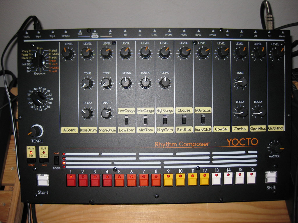

Der yocto lebt nun..
Ca.60h samt troubleshooting.
Klingt sehr geil.
Absolut identisch gegenüber der 808.
Aber es ist nicht einfach.
Ein Speicheroszilloskop ist ein Muss.
Ebenfalls ein RMS multimeter mind. 4stellig.
Am besten 2 unterschiedliche oder ein oszi zum AC messen von 130mV noisesignal.
War dich ganz gut das ich ein DSO gekauft habe.

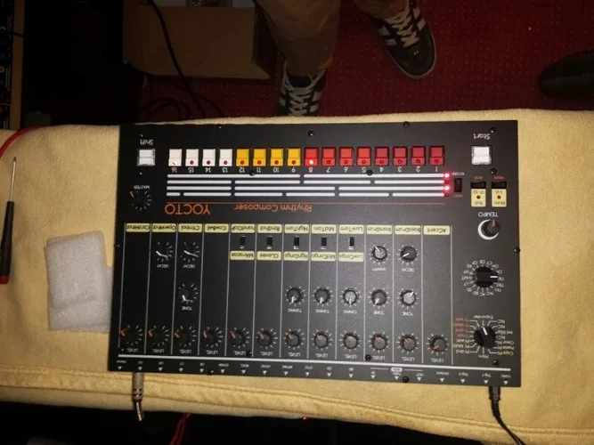

Das Teil klingt extrem gut, besser als die MIAMI. Vor allem die Snare klingt saugut!!!
Ich sollte in der Lage sein morgen mal ein paar Demos zu machen!

Wie alles genau funktioniert kann ich erst die kommenden Tage testen und werde berichten.
Der Yocto hat auf jeden Fall einen A/B Patternpart die er immer schön im Wechsel spielt.
Mich persönlich stört die Sachemit dem fehlenden Fill nicht aber ich will ihn nicht für Live, da würde ich eher ne MPC mitnehmen aber das ist eben Geschmackssache.
Wie gesagt es lässt sich auch einiges nachprogrammieren seitens EPROM Update über MIDI, mal sehen was da noch passiert.
