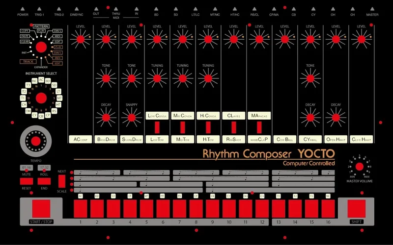

Für die die es interessiert, so sieht das Metallgehäuse von Wouter aus. Ich glaub 5 Stück sind noch übrig und die Beschriftung wird auf den Finalen Cases aufgedruckt sein.
Jetzt fehlen nur noch ein paar wertigere Potikappen.

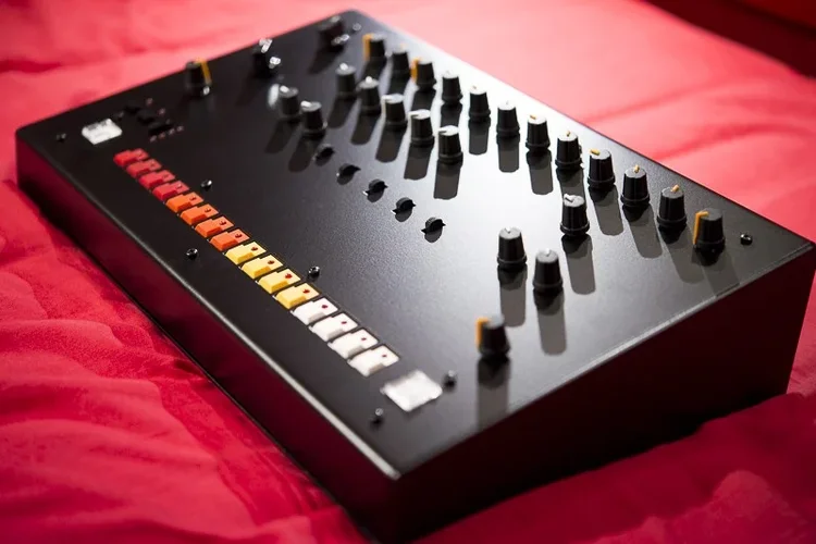

  • #66
Hier mal 2 Bilder vom neuen Metallcase...jetzt brauch ich nur noch ein paar wertigere Potikappen die zum Case passen...
