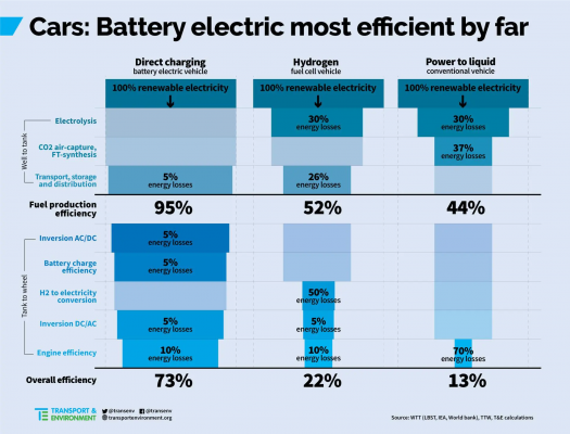

Die Effizienz blendet aber viel aus.
Funktioniert unter idealen Laborbedingungen.
Möchte gerne wissen, wie du 350 Gigawatt aus erneuerbaren Energien gewinnst und was mit dem leergelutschten Böden passieren soll?
  • #755
Und wo willst du die Energie herkriegen, um E-Fuels zu erzeugen? Da brauchst du doch viel mehr?
Und was wird mit den leergelutschten Böden passieren, wenn du E-Fuels aus Biomasse erzeugst?
Merkst du denn nicht, dass deine Argumente für das was du vorschlägst in viel stärkerem Maße gelten?

Wurde doch schon gesagt. Aus leistungsspitzen lässt sich Wasserstoff herstellen, wodurch sich die Leistung, die das Stromnetz dauerhaft zur Verfügung stellen muss, deutlich senken ließe.
Es bleibt die Hürde von 350 Gigawatt. Was schlägst du vor?
  • #758
Für Wasserstoff brauchst du dreimal so viel Energie. Wo willst du 1000 Gigawatt hernehmen, wenn du nichtmal weißt, wo du 350 hernehmen sollst?

gut, dann brauchst du zum Erzeugen von Wasserstoff in der gleichen Energiemenge 18 Mal so viel
  • #766
Das Problem ist, dass die meisten nach Feierabend gleichzeitig am netz hängen, während den ganzen Tag über die Kapazitäten für den Worst Case bis 350 Giga Watt bereitgestellt werden müssen, was die ineffiziente Wasserstoffproduktion wieder lohnenswert macht, das der Wind weht, die Sonne scheint und das Wasser fließt unabhängig davon ob die Energie verbraucht wird.
Die Seite ist übrigens eher contra Wasserstoff
Wir benötigen nicht 4 mal so viele Kapazitäten, sondern den Energiemix dauerhaft Ausnutzen, was auch besser fürs Stromnetz ist.

Ich hatte gerade angefangen zu rechnen, da bin ich auf diese Seite gestoßen, die sich in etwa mit den
Daten deckt, die ich herausfand.
Das Problem ist nach wie vor die 350 GigaWatt (Ist ne Annahme von Lesch, dass 1 Mio Autop rangehen, wir haben derzeit 48 Mio)
, die das Stromnetz zur Verfügung stellen muss. Dabei ist es egal, ob dieser Strom verbraucht wird oder nicht. Wenn nach Feierabend von 48 Mio
Fahrzeugen 1 Mio an´s Netz geht, brauchen wir 350 GigaWatt auf der Leitung.
Das sind 3.000.000 GigaWattstunden -> 3000 Terrawatt
Deutschland packte 2020 gerade mal 500 Terrawatt und das mit Strommix, von dem wir wegwollen.
Es kann ja gut sein, dass die konventionelle Wasserstoffherstellung mit Transport und Effizienz
nur 1/4 der Leistung von Batteriebetriebener Fahrzeuge erreicht, der Vorteil besteht jedoch darin,
und ich wiederhole mich wieder mal, dass in der Zeit, in der das Natz nicht ausgelastet ist,
der Strom, der so oder so produziert wird (weil Wind, Sonne, Wasser ) in Form von Wasserstoff
gespeichert wird.
Ich sehe da als Hauptproblem das Platin, welches für die Brennstoffzelle benötigt wird und sehr selten ist,
habe aber vor einigen Wochen einen Bericht gesehen, dass auch an dem Problem getüftelt wird.
Das dabei die Natur unverhltnismäßig leidet, wie bei der Batterieherstellung, habe ich aber noch nicht gelesen.
Ich sehe da klar die Brennstoffzelle als Anschlusstechnologie, die man meiner Meinung nach jetzt schon,
genauso wie in den letzten 50 Jahren gefördet haben sollte, damit man sich die unnötige Umweltbelastung
durch die Batterieherstellung sparen hätte können.
  • #774
Ich würde mich jetzt mal nicht an einer theoretischen Zahl wie den 350 GW aufhängen. Der Umbau der Flotte geschieht ja nicht von heut auf morgen, sondern über Jahrzehnte.
Aber dennoch ist es richtig, dass der Bedarf an Elektrischer Energie in unserer Gesellschaft steigen wird. Wenn wir in großen Mengen grünen Wasserstoff mittels Elektrolyse produzieren wollen und Industrieprozesse von der Kohle und dem Erdöl auf Erneuerbare Energien umstellen wollen, umso mehr.
Was die Spitzenbelastung des Netzes anbelangt, hat der Lesch den Wert sicher korrekt ausgerechnet. Allerdings wird — neben dem langsamen Hochlauf der E-Mobilität — auch hier bereits an Lösungen gearbeitet. Hat er bestimmt in seinem Beitrag auch erwähnt. Smart Grid und Smart Charging heißen die Stichworte (oder wie es @boxfrank weiter oben schrieb „Zwangsabschaltung“ und „Energiesozialismus“).
Da kannst du jetzt mal weiter Googlen ;-)
