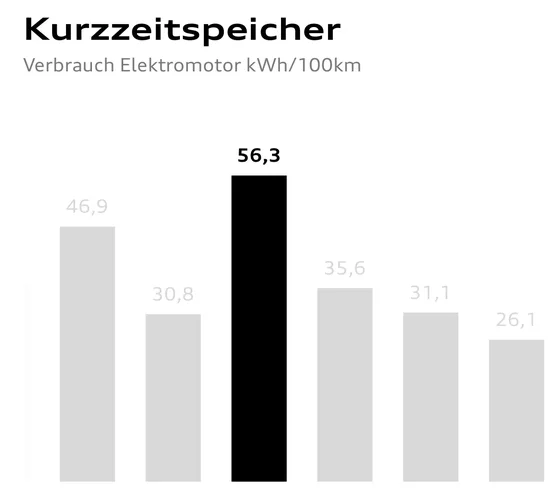

So, kurzer Zwischenbericht nach 1,5 Wochen Hybrid Fahren.
Zwischen Theorie und Praxis liegen Welten.
E-Autos -zumindest Hybride- sind bei den Verbrauchskosten definitiv teurer als zB ein Diesel in vergleichbarer Fahrzeug Bauart.
Bei Stop and Go Stadtverkehr mit ständigem (behutsamen) Anfahren im reinen Elektrobetrieb zieht die Kiste hochgerechnet über 50 kWh/100km.
Das wären dann 50x0,30€ => rund 15€/100km
Selbst wenn ein Diesel worst case 10 Liter bei gleichem Szenario verbrauchen würde, wären das aktuell rund 9,80€ bis 11€ je nach Diesel Tagespreis.
Bei gutem Verkehrsfluss ist der Durchschnittswert (Stadt) bei 25-30kWh/100km (zum Vergleich: Die Spec sagt 19kWh...)
Daraus schließe ich, dass die Überwindung der Masseträgheit beim Anfahren die Hauptursache für den proportional höheren E-Energieverbrauch ist, im Gegensatz zu einem von Natur aus beim Anfahren relaxten Diesel.

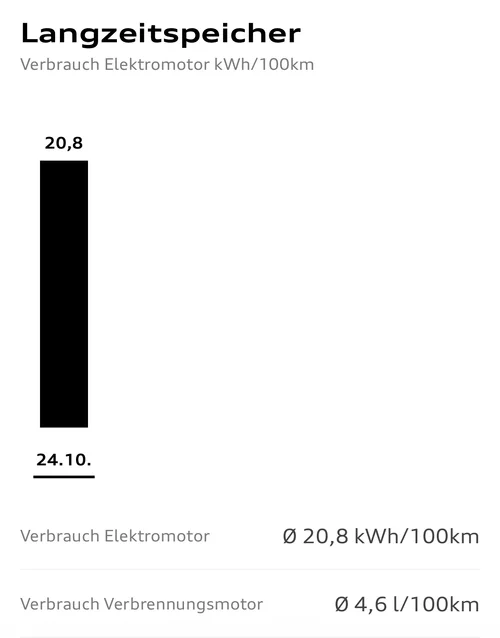

Genau, das interessiert mich auch. Meine Kiste hat jetzt 490 km drauf, aktuell noch 420km von 520km Benzinreichweite.
Bin von Neckarsulm 160 km nach Hause gefahren, der Rest ist alles im E-Modus mit je 40km Reichweite gefahren werden

@micromoog: Danke für die Grafiken. So hatte ich die 50+ kWh auch verstanden — also bei Fahrten im reinen E-Betrieb.
Bei Leuten mit so genannten Vollhybriden (ich glaube hier gehört @Moogulator dazu) ist das anders, da man bei den allermeisten Modellen keine bestimmte Betriebsart (Elektro- oder Verbrennungsmotor) erzwingen kann, sondern die Steuerung immer automatisch übers System erfolgt.
Man korrigiere mich bitte wenn ich hier falsch liege.
