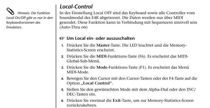

wo stellt man das ein? hab ich noch nie gehört und wüsste auch nicht wo das einzustellen wäre.
Local off ist doch dafür gedacht dass man bei synths mit keys beim spielen der keys nicht den internen Sounds triggert. Der Anschlag der Tastatur wird von der eigenen Soundengine getrennt. Local off macht bei einem Racksynth bzw. Racksampler doch gar keinen Sinn.
selbst mit keys können die E4 sampler kein local on/off

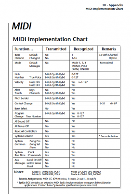

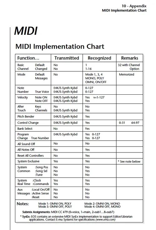

Ist das Gerät auf Mode 4 eingestellt ?
Es ist im Manual doch beschrieben wie das geht und was es macht.

Danke für die Antworten. Die oben gezeigte Anleitung (und auch meine) bezieht sich auf ALLE E4-Sampler - also auch auf den E4K (K für die Keyboard-Version, die es tatsächlich gegeben hat). Es wird aber auch auf Seite 119 gesagt, dass sich die Local Off - Geschichte nur auf die Keyboard-Version bezieht... Das mit Mode 4 werde ich gleich probieren.

Könntest Du etwas genauer sagen, was Mode 4 sein soll? Im Manual / im Index finde ich nichts dergleichen.
Ach, ich habe das ja selber nur von der Seite die weiter oben verlinkt ist.
Da werden diese 4 Modi genannt und der Modus 4 klingt so als würde er das bewirken was hier nicht erwünscht ist.
