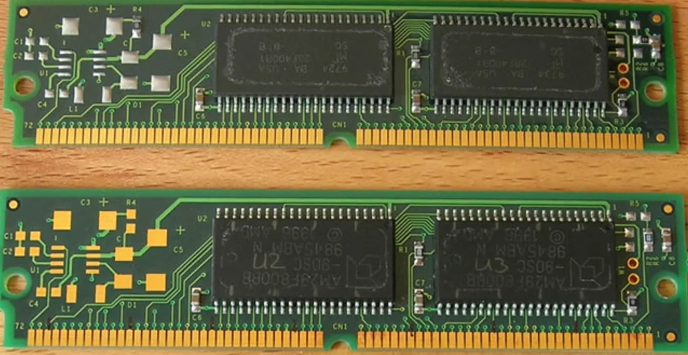

Ich habe hier einen E-Synth mit 1 MB Flash ROM und würde den gern auf 2 MB umbauen. Nun gibt es die fertigen ROMs aktuell weder als Original, noch als Replika zu kaufen. In 2007 gab es mal einen Andrei aka Techtone, der über emusonacid! die Leute auf seine eBay Auktionen mit selbstgefertigten Flash-ROMs verwiesen hat. Und vor ein paar Jahren gab es über marjorie.de ein Projekt. Diese Seite ist down.
Wenn ich mir die Bilder der beiden SIMMs anschaue, handelt es sich um die selbe Platine mit anderen Flash-Chips und minimal anderer SMD-Bestückung. Ich überlege, ob man aus einem 1 MB Baustein einen 2 MB Baustein machen kann. Die Flash-Chips gibt es in China.
Erstmal würde ich gern andere Meinungen bezüglich der Machbarkeit hören. Anbei ein Bild aus der Wayback-Machine.
Wenn das mit der Hardware klappt wäre natürlich noch die Frage, ob ich das ROM auch programmiert bekomme. Dafür gab es von E-MU wohl eine Diskette. Aber ob die auch komplett leere Bausteine flasht weiß ich nicht.
Bevor ich meinen E-Synth kaputt mache, würde ich mich erstmal auf die Suche nach einem 1 MB Modul machen. Vielleicht hat ja jemand auf 2 MB aufgerüstet und das alte Modul noch in der Schublade.
Gruß, Lars

Du müßtest die Firmware vorher auf die Chips bekommen. Vom Löten her ist das wirklich kein großes Problem. Heißluft und viel Flußmittel helfen.
Ja, die Änderung der Hardware scheint mir machbar. Aber ich hatte gedacht, man könnte das Modul später mit einer Disk flashen. Aber ich müsste die Firmware ja auch erstmal irgendwo her bekommen. Zu viele Abers. Mal schauen, ob den Bernward Mock erreiche. Man muss ja nicht das Rad unbedingt neu erfinden, wenn man nur 1 x von A nach B fahren will.
Es gab mal für Server 72-Polige Flashsimms. Aber nachdem da EMU draufsteht glaub ich eher daß die was eigenes gestrickt haben.
