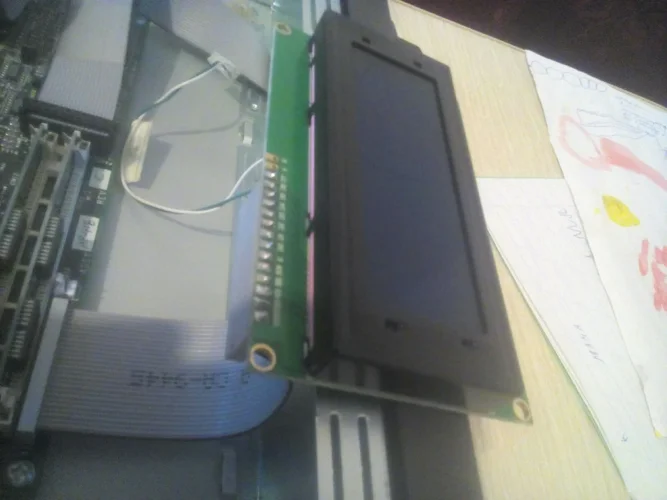

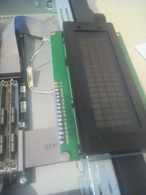

Da meine EIIIx Hintergrund Beleuchtung ihre besten Tage hinter sich gelassen hatte - war ich heute bei Michael (Ampology), welcher mir in 0-Komma-Nix die Displays ent&eingelötet hat...
Hersteller: Newhaven NHD-0420DZW-AY5 paßt für den EIII & EIIIx
Wer also seinen alten EIIIx umrüsten möchte - es geht !

Mal ein Gesamtbild...

wos soll ich ? Ein Bild malen ??? 8) :)
Jedenfalls ist das neue Display extrem scharf mit einem hervorragenden Kontrast. Werde ich die kommenden Tage auch in die Oldie EIII's einbauen lassen. Da macht die Bedienung gleich doppelt Freude. :supi:

Hab noch ein Viiidschooo, allerdings mit Handy Autofocus:
Ob es in den ESI paßt hängt von der Bauform ab. Dazu müßte man das ESi Display ausbauen und vergleichen. Aus dem Bauch heraus wirds wohl passe :)

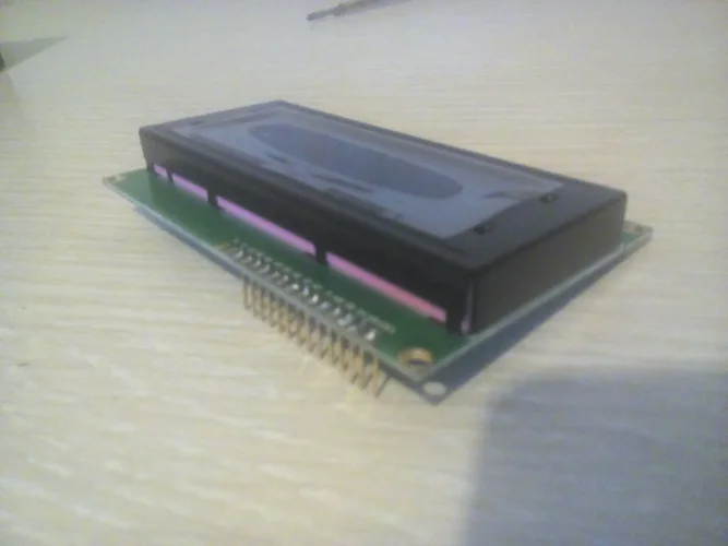

Guten Tag zusammen! Helfen Sie mir bitte die Verbindung von OLED Display (ALI EXPRESS, 2004A) zur ESI-32 herauszufinden. Hier die Fotos. Auf dem Display beim Kontrast +7 sieht man kaum die Buchstaben und Ziffern. Ich denke, dass Kontrast fehlt!?
