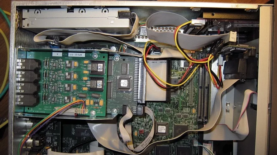

E5000 Ultra kann IDE CF Adapter nicht erkennen !!
Man das war jetzt nochmal ein Akt.
Das gekaufte IDE Verlängerungs-Kabel, da war der Stecker falsch rum montiert worden.
Ging natürlich erstmal nicht. Habs dann irgendwann entdeckt und ihn aufgemacht und gedreht.
Beim SCSI Adapter war der Strom Sockel locker, musste ich bischen nachhelfen.
Aaaaber, dann endlich ging es.
Hab anbei ein paar Bilder, so kann es aussehen.
Hab die Floppy nach hinten rechts eingebaut, damit der E4 ohne Verzögerung hochfährt.
Kann man zwar nicht mehr benutzen, aber sie ist nicht weg.
Den SCSI Adapter hab ich hinter der Frontblende neben den Card Reader plaziert und bisschen fixiert.
Durch das IDE Verlängerungs-Kabel kann man SCSI Brücke und Reader jetzt räumlich etwas von einander
trennen, da direktes Stecken aus Platzgründen Richtung Boden nicht geht.
Der IDE Anschluss bleibt erstmal ungenutzt.
Ein Y-Stromkabel brauch man auf jeden Fall.
Ist zwar nicht ganz günstig im nach hinein, aber ein lautloser High End Sampler ist schon genial.

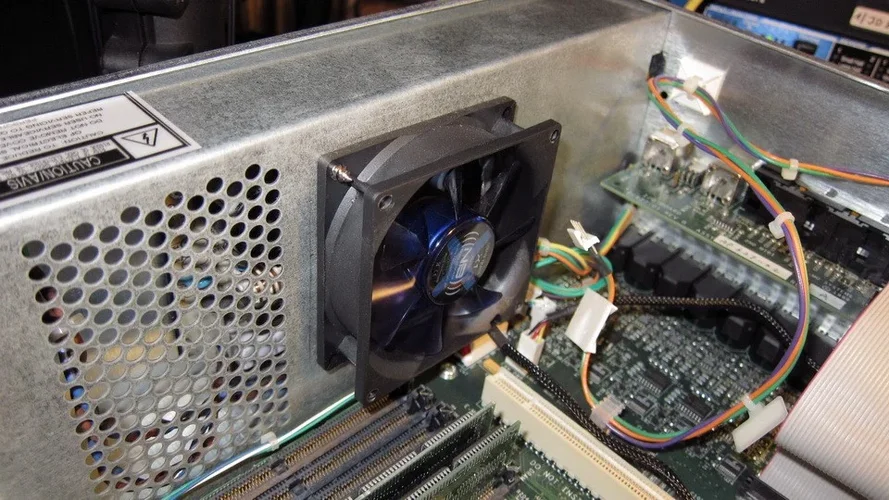

Den 40mm Original Lüfter hab ich entfernt und drinnen einen 80mm verbaut.
Der ist fast unhörbar.

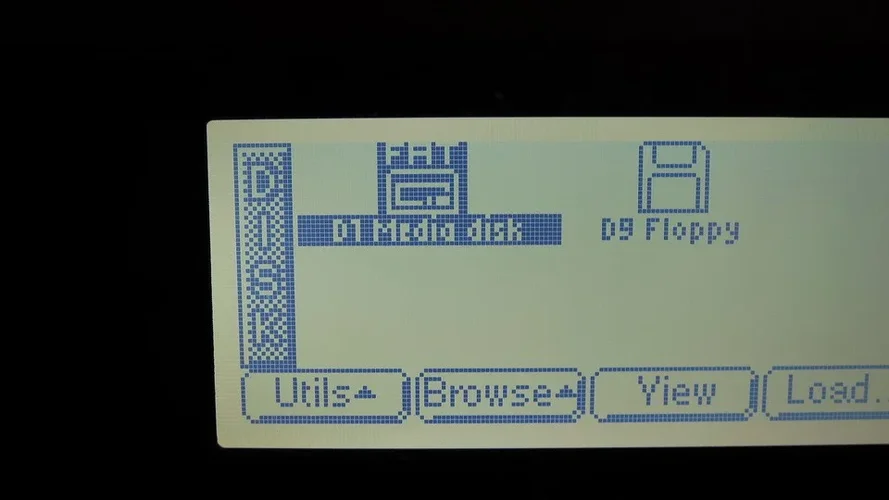

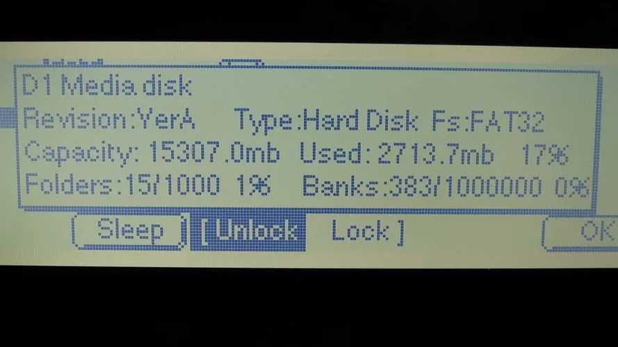

Wenn man die SD Card mit FAT32 formatiert sind auch die Daten sauber am PC einsehbar und man
kann sie ganz einfach archivieren.

Und wie schauts jetzt aus wenn du die Card an den PC steckst,kann man was auslesen etc?
Gruß,Matze
Gruß,Matze
Ja, wenn die Card mit FAT32 formatiert ist, kannst du am PC ganz einfach Dateien auf und von der Card kopieren.
Und damit kommt der EMU klar bzw, nutzer das auch,muß man noch Orderstruktur beachten oder liegt die vor bzw. wie legt der die an?
Gruß,Matze
  • #35
Gruß,Matze
Ja muss man beachten.
Ich benutz das nur zum archvieren meiner Sounds auf dem PC.
Vom PC in E4 hab ich gar keine Daten.
Schicke Sache, Zorro!
Sind hinter dem Lüfter Lüftungslöcher/-schlitze?
Hast du ihn so montiert, dass er die Wärme "zieht" und durch den "Schacht" vom Alten
nach aussen befördert, oder ins Innere des Emualtors bläst?
Er wirkt an die Netzteilabdeckung einfach draufgeschraubt...

Das Blech hinter dem Lüfter hab ich natürlich entfernt.
Der bläst jetzt direkt auf das Netzteil und dann nach draußen.
