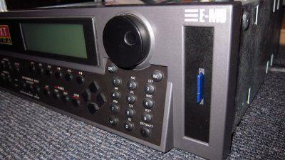

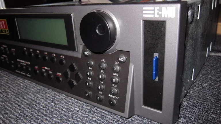

Hallo Zusammen
Ich wollte meine IDE-Festplatte durch eine CF-Speicherkarte ersetzten (Sollte ja eigentlich problemlos funktionieren da eine CF-Karte mit einer IDE-Schnittstelle kompatibel ist).
Und laut informationen im Netzt es ja auch schon einige Leute realisiert haben.
Ich habe mir einen IDE CF Adapter + CF Speicherkarte (SanDisk Ultra 8GB) besorgt.
Doch das Biest von E5000 Ultra will die CF-Card einfach nicht erkennen :twisted: :twisted: :twisted:
Im PC kein Problem !!!!! Doch im Ultra will es nicht funzen.
Was mache ich da falsch ?? Wenn mein Ultra eine IDE-HD platte erkennen kann, sollte dies doch kein Problem sein !!!!!!!
PS: mein EOS 4.70

Also Ich verwende eine SanDisk Ultra II 8GB. Diese sollte gemäss google recherche gehen :roll:
Mein IDE CF Adapter hat zwei Slots mit der Möglichkeit Slot 1 mit einem Jumper auf Master oder Slave einzustellen.
Ich habe diesen auf Master eingestellt !
CF/IDE Adapter Dual, Master/Slave, IDE-Stecker 3,5 weiblich (40Pin)
http://www.sintech-shop.de/index.php?c1 ... ption%5D=1
Warum sollte ein double Side IDE CF Adapter nicht gehen ?
Und vorallem mit dem EOS 4.7 lassen sich ja direkt IDE-Platten betreiben und somit sollte doch
auch ein Betrieb mit einem IDE CF Adapter möglich sein ?

Das ist richtig, Fat32 ist nun möglich, aber eine CF Karte muss man ja erstmal als solches formatieren.
Nützt alles nix wenn er nicht mal den Reader als Hardware sieht.
Ich hab mir nun n SCSI/IDE Adapter geordert und werde dann den Reader über den internen SCSI Port
ausprobieren.
Das Forum von EmusOnAcid ist da sehr erschöpfend zu dem Thema und dort hat es glaub ich keiner über
IDE geschafft. Über SCSI aber irgendwie alle.

16GB SD Card läuft wie Schmidts Katze in einem IDE Card Reader an dem internen SCSI Port des E4XTUltra via einem SCSI>IDE Adapter :phat:
War alles in allem nicht günstig so im nachhinein, aber so macht das Laune, die 16 GB bekommt man so schnell nicht voll..
Die Festpladde hab ich rausgeschmissen und an den Platz die Floppy verbaut, kann man zwar nicht mehr benutzen,
aber dafür startet der Sampler ohne Probleme, da die Floppy ja da ist.
Nun ist er bis auf einen Lüfter den man aber so gut wie nicht hört, ABSOLUT geräuschlos.
Die SD Card kann man mit einem Card Reader an PC stecken und da seine Sounds schön easy wegsichern :D

Sehr cool und vor allem praktisch!!
Da hab ich vermutlich die CF-Karte umsonst angeschafft...naja :P
