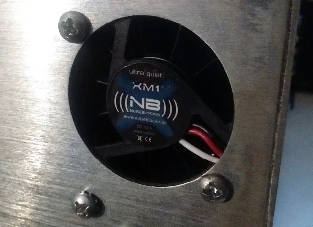

Ich habe heute schon die 40GB Festplatte ausgebaut, weil die einfach einen Höllenlärm gemacht hat - nun ist nur noch der Lüfter leicht zu hören. Nach gewisser Zeit fängt aber auch dieser an zu vibrieren, so dass ich ihn auch demnächst durch eine neuen, vielleicht moderneren ersetzen möchte. Jemand nen Tipp, was ich brauche oder nehmen kann?

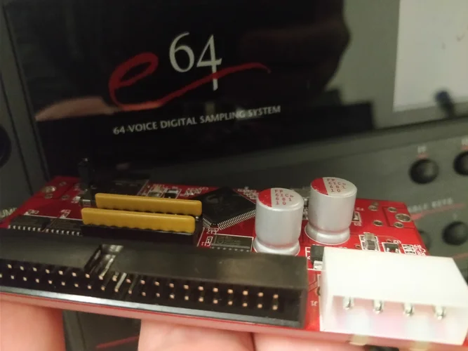

Es gibt scsi2sd. Aber auf der Seite ist der e64 nicht in der Kompatibilitätsliste. Ich habe nen offenen e64 und zwei nicht verbaute scsi2sd hier rumliegen. Kann ich mal über die Weihnachtszeit testen und berichten

Passen tun beispielsweise die hier:
https://www.reichelt.de/Gehaeuselue...ARTICLE=126613&GROUPID=7315&artnr=SCYTHE+MK40
oder
https://www.reichelt.de/Gehaeuselue...TICLE=98926&GROUPID=7315&artnr=NOISEBLOCK+XM2
Das sind so Standardteile, die kriegst du überall, werden ja auch im PC-Bereich verwendet. Vielleicht auch mal ebay checken... Könnte dann mit Versand günstiger sein als reichelt.....

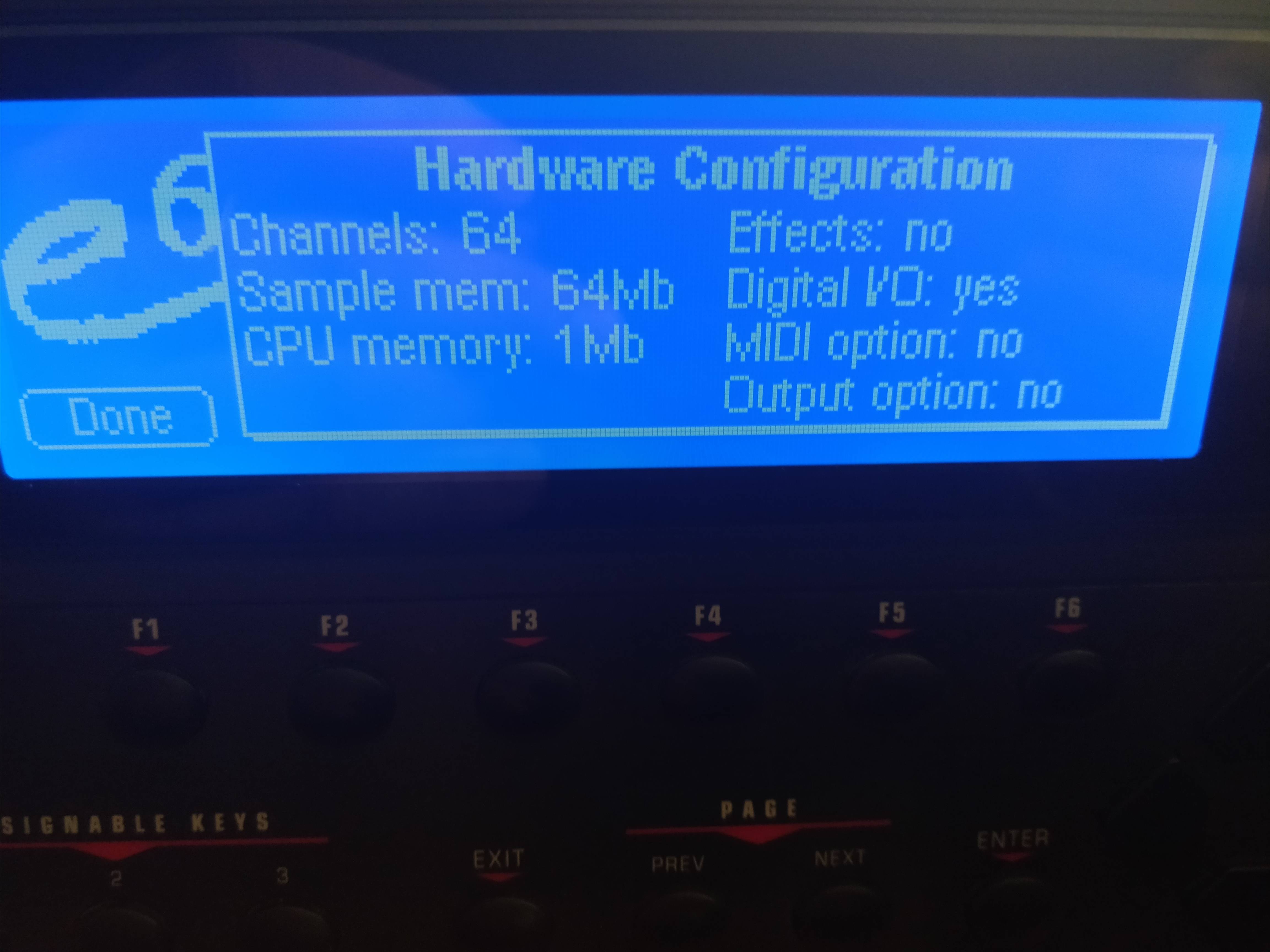

Ich hab nur 1MB und muss aufrüsten:
BOAHH...ICH WILL DAS DISPLAY!!! oO
btw: das ist aber der cpu-ram mit 1MB - wo ist die anzeige vom Flash-Ram?
Ja genau das war die Seite die ich mir mal gespeichert hatte und nachsehen wollte! Da die Site gerade down ist, weißt du noch im Kopf was daa SIMM-Modul dort gekostet hat? Ich hab nur 1MB und muss aufrüsten:

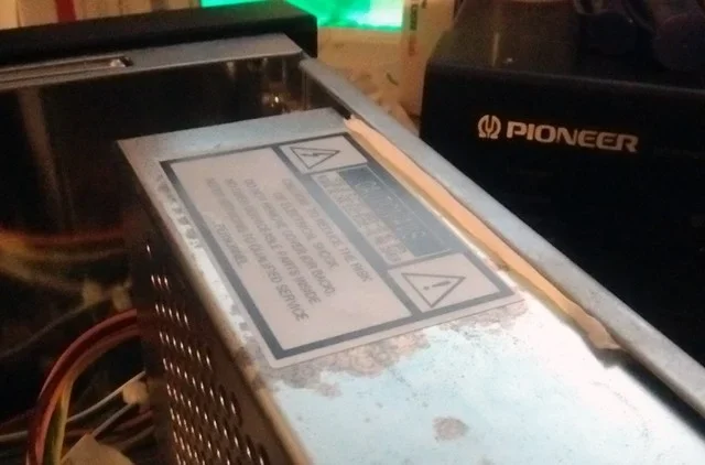

Tja, das frag ich mich auch. Ich habe noch gar nichts mit dem Teil gemacht, hab den mal als Bastelprojekt gekauft und seitdem das NT recapped, neuen Lüfter mit Poti zum runteregeln und einneues Display reingemacht. Am Display Kontrast wollt ich noch ein bissel basteln, deshalb steht der noch offen hier rum und ich habe noch keine Minute mit gearbeitet....

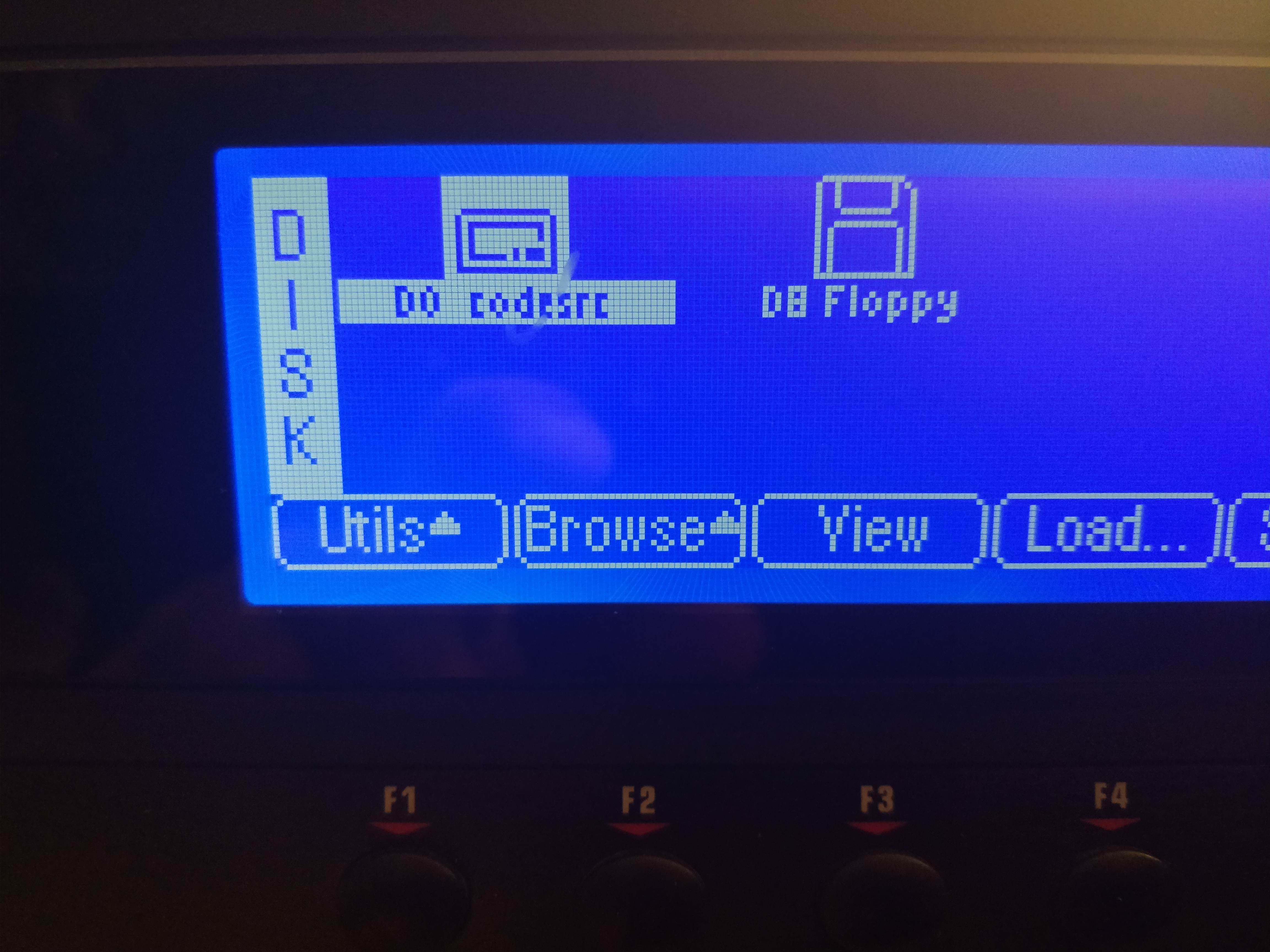

Zum scsi2sd:
Scheint zu gehen: Es wird erkannt und ich konnte die simulierte Harddisk auch formatieren. Werde gleich mal das speichern testen... Geht langsam voran weil ich wiegesagt noch nie mit dem Teil gearbeitet habe.
codesrc ist der Name der Entwickler von scsi2sd, den Namen kann man glaub ich auch in den scsi2sd-Einstellungen verändern. Ich habe hier scsi2sd v5, das kann bis zu 4 SCSI Geräte zur Verfügung stellen. Die scsi2sd v6 kann 7 Geräte zur Verfügung stellen. Habe ich aber nicht hier und könnte also auch inkompatibel sein.

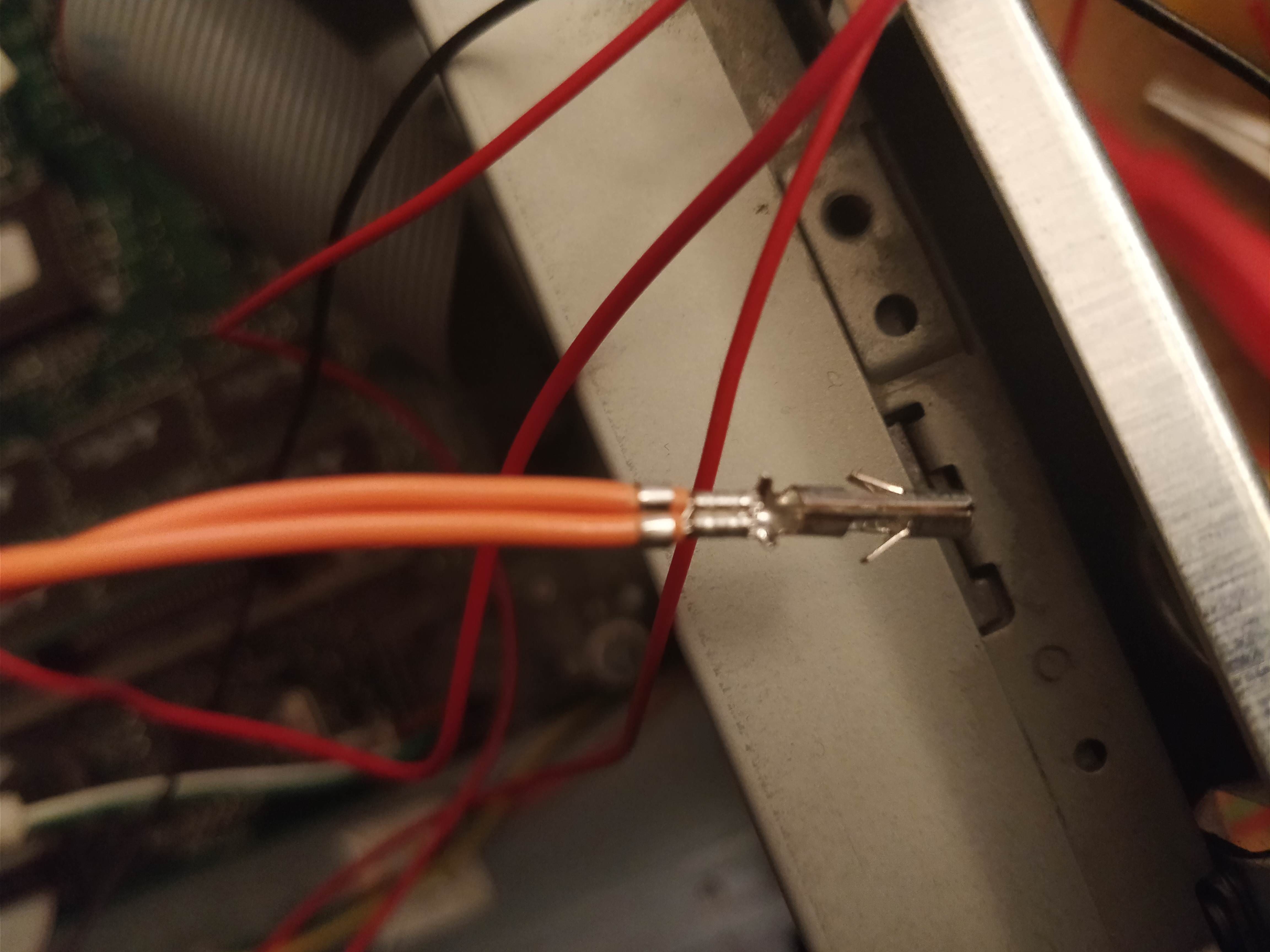

Grundsätzlich schon mal dringend merken: scsi2sd kann rein Bus-powered funktionieren, ich habe es aber an den vorhanden Stromanschluss (Molex-Stecker) angeschlossen. Wenn man das macht, sollte man vorher die 12V-Leitung des Molexsteckers abklemmen. Denn scsi2sd mag kein 12V, sprich: Man läuft Gefahr, dass da was kaputt geht.... ALso immer schön nur 5V und alles ist gut....
Weiss jemand was es mit diesem Flash RAM auf sich hat? Wieso läuft mein e64 ohne diesen RAM und wozu braucht man den denn?
Im Flash Ram wird das EOS-System und so Sachen wie Sequencen hinterlegt, soweit ich weiß. ohne den würde dein emu nicht starten - somit müsste er drin sein. Ist, meine ich, der einzelne Riegel vorne rechts. Links sitzt ja das normale Sample-Ram.

zum SCSI2SD: ich bin kein Elektroniker - würdest du mir vielleicht eines deiner beiden scsi2sd verkaufen und mir ein paar Bilder davon machen, welches Kabel ich am Molex abklemmen muss? (einfach abschneiden oder kann man irgendwie aus dem stecker lösen?)
Ja, ein SIMM Steckplatz vorne links ist frei: SOUND MEMORY SIMM. Der PROCESSOR ROM SIMM-Steckplatz ist bestückt...

Das Display ist kein Drop-in-replacement, wie es so schön auf neudeutsch heißt. Das alte Display lief ja mit einer Folie als Hintergrundbeluchtung, die ihre Spannung von einem Inverter bekommt. Den braucht man mit dem neuen Display nicht mehr. Ist sowieso eine gut Sache den auszubauen, da die Dinger mit dem Alter mal gerne mit dem Brummen oder Pfeiffen anfangen. Das kann einem den letzten Nerv rauben. Der Inverter sitzt vorne rechts am PROCESSOR ROM SIMM und sieht so aus:
Um den auszulöten muss man leider die große Hauptplatine ausbauen. An den dann freien Lötpunkten habe ich die Stromversorgung für das neue Display abgegriffen.
Es handelt sich um ein Standard-Display für ca. 25-35 Euro. Hab vergessen wieviel genau. Kann ich nochmal raussuchen was das für eins war. Im Internet hatte ich irgendwo ein Anleitung für einen anderen Emu-Sampler gefunden, weil am Display einige Pins gebrückt werden müßen bzw. mit einem Widerstand versehen werden müssen. Ich habe das dasnn analog der Anelitung gemacht aber es gab auch Unterschiede. Die Wahl der beiden Widerstandwerte für den Kontrast war etwas zeitraubend. Habe das dann mit ein paar Potis gemacht und die Widerstandswerte ausgemessen. Werde das aber nochmal machen um zu kucken ob da noch was rauszuholen ist.
Das ist alles keine Raketentechnologie und im Prinzip für den Bastler machbar. Aber du sagst ja selbst, dass das nicht so Ding ist. Insofern ist das vielleicht nicht ratsam das selbst zu machen. Ich hatte das vor längerer Zeit gemacht, meine Projekte liegen auch mal gerne Monatelang herum, und hatte das nicht dokumentiert. Ich kann das gerne nochmal ausbauen und dir aufschreiben. Ich weiß aber nicht ob dich das wirklich weiterbringt.
Das ist machbar. Können wir ja PN austauschen. Schwierig ist das nicht, das würdest du auch so hinkriegen. Jedenfalls kann man den Metallstecker aus dem Plastik-molex-Stecker lösen: Ich mach das mit einem kleinen Schlitzschraubendreher. Der Profitechniker wird sich jetzt evtl. die Haare raufen ;-)
Die Metallbuchsen im Plasitk-Molexstecker halten durch zwei Stück einer Art von "widerhaken":
Ich hab sie für das Bild extra ein bisschen weiter raus gebogen, damit man sie besser sieht. Die kann man mit einem sehr kleinen Schraubendreher im Stecker dann so weit zurückbiegen, dass man das einfach rausziehen kann.
Im Zweifelsfall tut es aber aber durchtrennen der Leitung aber auch. Sicherheitshalber aber das stromführende Ende dann mit Isolierband abkleben. Oder direkt am Stecker des Diskettenlaufwerks, von dem die Leittung ja herkommt, abtrennen. Dann fliegt nirgendwo was rum was wiederum einen Kontakt verursachen könnte.
Ich werde mal aber erstmal den Schreibvorgang mit scsi2sd testen. Mal schauen, ob das geht.
