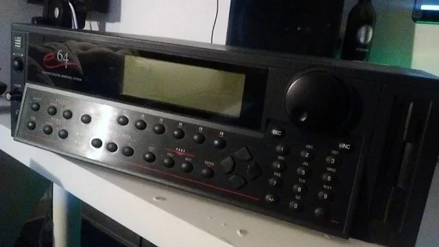

Welcome in 2018 my beautiful little Child
pimped with:

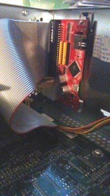

- Upgrade from EOS 4.10 to 4.62

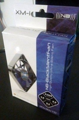

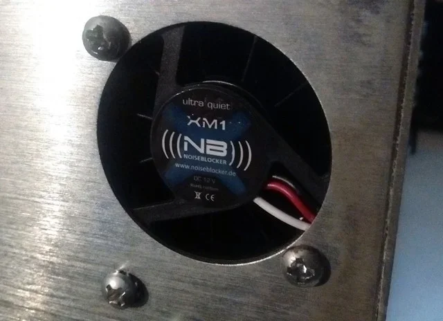

- Silent Fan Mod

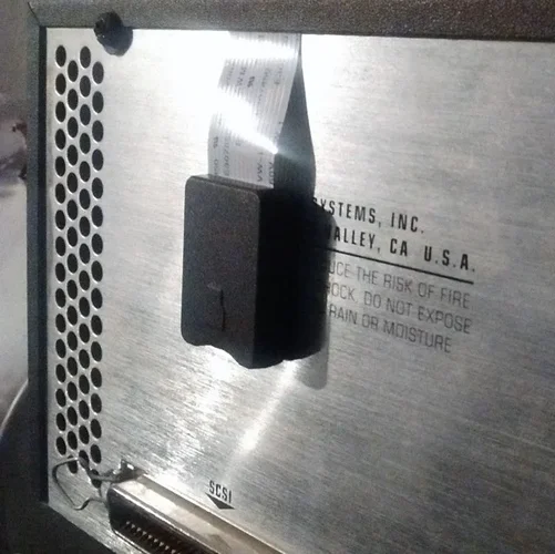

- SCSI 2 Micro-SD Mod with external Extension

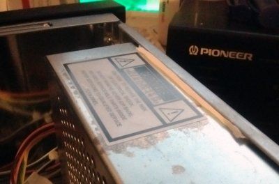

- PSU-Case insulated

hörst wirklich nichts mehr vom emu...mit dem kleinen von noise blocker. hoffe nur, dass der luftdurchsatz reicht...wurde aber von mehreren in der emu-gruppe auf fb verbaut und empfohlen - und soooo warm wird er ja auch nicht :) hab hier sonst aber auch noch XM2 liegen.
Ich hab das mit dem Lüfter anders geregelt, Das Gehäuse ist bei mir ein Stück weit offen und der Ventilator deaktiviert, die Festplatte ist laut genug.
Gibt es für den e64 auch einen Floppy Emulator?
ja, floppy-emu soll es geben, aber wohl recht teuer. der lüftertausch ist einfach und er kostet nur 8€ - das kann man mal machen ;-)

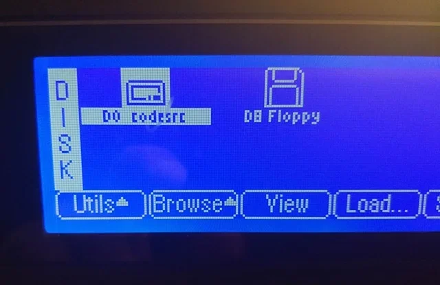

Hey ihr Lieben, fummel grad wieder an meinem E64 und mit SCSI2SD V5 rum. Hab die Firmware von SCSI2SD auf 4.8.1 upgedated und die vier Partitionen a 2GB eingerichtet (bzw. 1,8GB) eingerichtet. Mein CD-Rom hat SCSI-ID 0, die Partitionen 1,2,3,4 - dennoch erkennt der Emu jedoch immer nur drei der Laufwerke. Kann der Emu nicht mehr als insgesamt vier SCSI-Laufwerke erkennen oder wo könnte der Fehler liegen?
Und btw: es gab keine Lösung, wie man das Diskettenlaufwerk komplett entfernen kann oder? Nehme ich es vom Strom, dauert der Bootvorgang etwas länger, aber es steht dann immer noch als DB-Floppy im Disk-Menü.
  • #43
Ahh...nun gehts, nachdem ich nochmal den Emu von ID6 auf ID7 gestellt habe. CD-Rom (ID0) und alle vier viertuellen Festplatten (ID1-4) plus Floppy :)

Ich hab bei meinem E64 den Lüfter abgeklemmt und das Gehäuse etwas offen, also ca 10 cm nach hinten geschoben. Schon seit ein paar Jahren, kein Problem, außer dass jetzt der Lärm der Festplatte nervt :)
