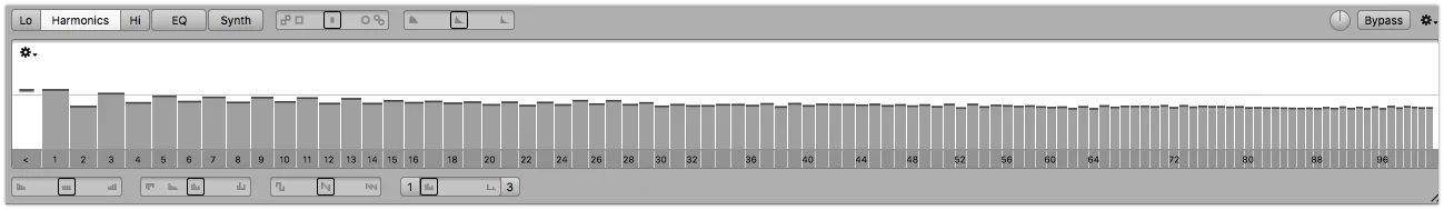

bei Melodyne gibt eine solche Funktion. Man kann das Obertonspektrum mit den Reglern "Brilliance", "Odd/Even", "Contour", "Comb", "Emphasis" und "Dynamics" bearbeiten und sogar eine Resynthese durchführen, sodass der interne Synthesizer das versucht nachzubilden.

Nicht schlecht! Das ist vielleicht ein Phase-Vocoding-Ansatz? Ich werde es mal ausprobieren.
