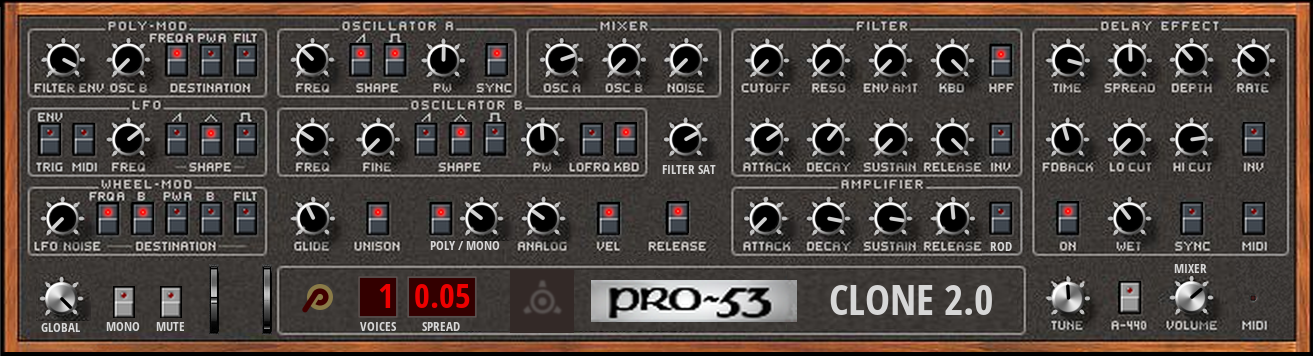

200_pro53_clone2-png.104859
Welche Knöpfe hast Du denn gedreht bei Deinen PWM Experimenten?
Das ist ja bestimmt schon an die 20 Jahre her. Mir fiel besonders ein Schalter auf, aber auf dem Bildchen bin ich mir nicht mehr sicher, weil da die Wheel-Mod-Sektion liegt. Es war auf jeden Fall auf der linken Seite, wahrscheinlich die 'Destination'. Kann auch sein, dass es die Pro-52 war, so dass die das hatte, was bei der Pro-53 fehlte.
Kann auch sein dass es die Pulsweite war. Beim Pro 52/53 geht der Regelweg bis 0, also Stille. Im Ergebnis ist das dann ähnlich wie einen VCA zu modulieren.
