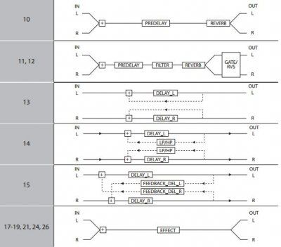

Hallo zusammen,
ich habe mal eine (hoffentlich) ganz einfache Frage, bei der ich irgendwie nicht weiterkomme.
Zunächst die 'Umgebung':
Mischer: Rackmischer Roland M240R, 24 Mono-Kanalmischer, 3 Effectsends, 1 Auxsend (Pre/Postfader)
Effektgerät: Behringer Virtualizer FX2000 (Stereoeffektgerät)
Das Effektgerät soll nun über Effektsend befeuert werden. Nun ist das FX2000 ein Stereoeffektgerät, welches auch über einen Stereo Input verfügt.
Soweit ich das der dürftigen, englischsprachigen Anleitung zum Mischer entnehme, sind die Effektsends aber Kanaltypisch nur Mono, es ist also wohl nicht möglich, das Panning des Kanals dem Effektsend mitzuteilen. Es scheinen auch keine Effectinserts zu sein, denn sonst hätte man wohl keine eigenen Returnbuchsen am Mischer, schätze ich mal.
Nun aber die Frage, wie macht man es denn nun üblicherweise, wenn man beide Inputs am Effektgerät befeuern will?
- Y-Kabel vom Effectsend 1 ---> Input 1 und Input 2 am Effektgerät, Effektreturn* am Mischer ist ja Stereo.
- Effektgerät auf Mono umstellen (ist möglich)
- Effektgerät über EfxSend1 für Links und EfxSend2 für Rechts betreiben.
*) Ich muss vllt noch mit angeben, dass ich den Effectreturn so nicht nutze, sondern das Returnsignal in einen, bzw zwei R/L gepannte Kanalzüge gebe. Grund dafür ist ein Sidechainkompressor, den ich über Aux-Send von einer Bassdrum steuere und der eben auch auf die Hallfahnen vom FX2000 wirken soll, will heißen, ich brauche im Return vom FX2000 ebenfalls nochmal eine Effekteinschleifmöglichkeit und nutze daher einen Kanalzug. Das aber nur nebenbei, damit klar wird, warum ich den Effectreturn in dem Falle nicht nutzen kann, tut aber hier auch eigentlich nichts zur Sache, denke ich mal.

Jab, soweit habe ich mich schon vorgearbeitet, das Effektgerät bietet hierfür die Option 'Mono' auch an, d.h. Input 1 am Gerät wird noch vor der Verarbeitung an Input 2 weiter gegeben (bzw, dem Gerät ist es egal, ob das Signal von Input 1 oder 2 kommt). Das reicht auch für die meisten übliche Hall und Echoeffekte aus. Nun gibt es ein paar Effektgruppen, die explizit einen Stereoeingang erwarten, wie eben z.B. das echte Stereo-Delay. Müsste ich dafür dann doch einen 2. Effectsend nehmen?

Mhh, anderer Ansatz, kann ich nicht einfach ein übliches 1x Stereo ----> 2x Mono nehmen und am Stereostecker Ring und Tip kurzschließen?
(Gut, am langen Ende könnte ich sowas natürlich auch komplett selbst bauen, ich bin da nur immer etwas schreckhaft mit meinen Lötkünsten, ich sage mal so, ich kann mit meinem 08/15 Lötprügel eher braten als löten ;) )
eventuell hilft dir der sub out auch weiter, falls du ihn noch nicht für was anderes benutzt.
Mhh, den Subout habe ich im Moment frei um über diesen stillen Out vorhören zu können, kommt also erstmal nicht in Frage.
Das mit dem normalen Efx-Send ist schon ok so und nun habe ich es auch soweit verstanden, denke ich, wenn also ein Effektgerät mit zwei unabhängigen Effekten für Stereo arbeiten soll, braucht es auch zwei Efx-Sends am Mischer.
Da zitier ich mich mal selbst, das ist natürlich Blødsinn, was ich da geschrieben habe. Ich müsste dazu schon beide Abgänge an Tip anlöten und Ring frei lassen, bei Mono gibts ja Ring nicht, bzw ist ja dort durchgehend Masse. Die Frage hat sich also erledigt.
