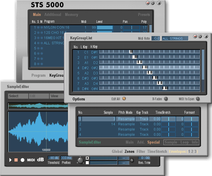

[...] und naja, ich war von dem STS 4000 damals nicht so richtig begeistert. Daher schiele ich nicht auf dieses Zeug. ;)
Die haben ja damals kurze Zeit später den STS 5000 herausgebracht mit ein paar mehr Features. Seidem aber scheinbar nichts mehr daran gemacht. Die Software ist über 20 Jahre alt und optisch und bedientechnisch schon damals fragwürdig. Es wurde mehr oder weniger die Struktur und Bedienoberfläche der S-Serie von AKAI nachgebaut. Der Bildschirm wird nicht sinnvoll ausgenutzt. Es machte mir damals keinen Spaß mit dem STS 4000 zu arbeiten. Vor ca. 20 Jahren erschien NI Kontakt, und war schon in der ersten Version sehr übersichtlich. Der Bildschirm konnte auf jeden Fall besser ausgenutzt werden als bei Creamware-Samplern.
Upload vom 12/2020:
Internet-Seite mit dem Screenshot musste ich erst googeln, die Internet-Seiten von Sonic Core werden scheinbar kaum gepflegt, Links führen zu nix, fehlende Bilder usw. Es kommt wahrscheinlich keine Kohle in das Unternehmen rein, um was zu unternehmen. Eigentlich schade. Eine leistungsfähige DSP-Plattform mit Bedienung per Computer. Allerdings geht rein nativ inzwischen ganz viel, die CPU's sind leistungsstark, und Software wird immer weiter entwickelt, im Gegensatz zum Creamware / Sonic Core Zeug.
