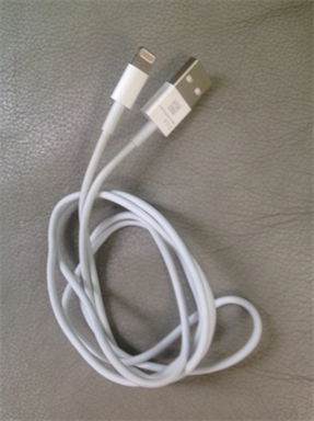

Ja also,der Ursprungsgedanke war halt einfach per groß/klein Adapter mein Korg Nanokey an das hier anzuschliessen:
iGqse7JzSJpEN8_uCrv0tz-TgcTpJM86Uawzj1MO3trBTutzQndlzLdjCdJ90HjkoX_dOKEIMTHVP7gJOIDfs0itEarU7BIEoCe8MRVJ4GxEGenMiE-pOnGO2BL-dZw3
Aber das ist wohl etwas zu einfach gedacht :)
Macht nix,kommt da halt mal ein"richtiges"Interface dran und gut ist.

Dieses Bild wäre richtig, ich gehe davon aus, dass in dem Appledings keine Elektronik verbaut ist, wollte aber weil das so klingt dass du dir ggf. nach Sept, nach dem Apple Event ein iPad kaufst schon warnen, dass dann der Dockanschluss anders aussehen wird (oder aussehen soll) und zwar bei ALLEN iOS Geräten auf einen Schlag, dann.
Interface gibt es ja nicht, es sind nur die richtigen Pins an USB.
Das ggf. Problem KANN sein, dass es auch kein Audio auf diesem Port gibt, wegen der Pin-Anzahl.

Deine Kabelidee hat einen USB-Denkfehler, weil Du nicht einfach Host und Device vertauschen kannst, schon garnicht per Adapter. Das iPad kann ja beides sein. Das mitgelieferte Dock-Kabel macht es zum Device, für das Nutzen eines Interfaces aber muß es Host sein, also mit dem CCK oder einen Spezialkabel wie zB beim iConnect MIDI dabei. Hoffe, die Erläuterung hilft zum Verständnis.
