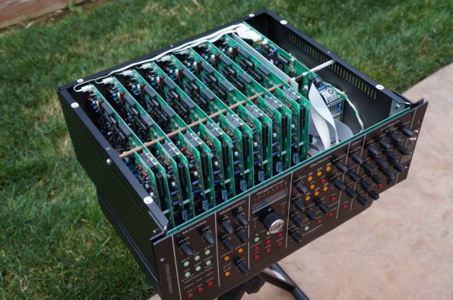

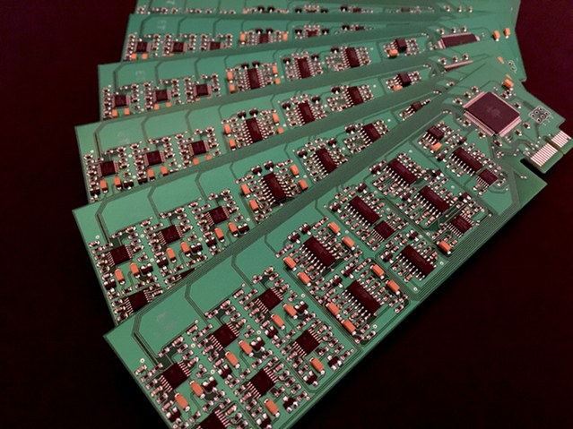

Voicecard = eine Platine mit einer einzelnen Synthesizer-Stimme.
Ein auf Voicecards aufgebauter Synth hat also für jede einzelne Stimme eine eigene, separate Platine.
In einem Prophet-6 sieht das z.B. so aus:
...sechs einzelne Voicecards = sechs Stimmen Polyphonie...
Noch ein Beispiel: Studio Electronics Omega 8...
...acht einzelne Voicecards = acht Stimmen Polyphonie...
Auch Uli hat irgendwo ein Bild seiner aktuellen Deepmind-Voicecards gepostet - ich suche mal, ob ich es noch finde... :)
