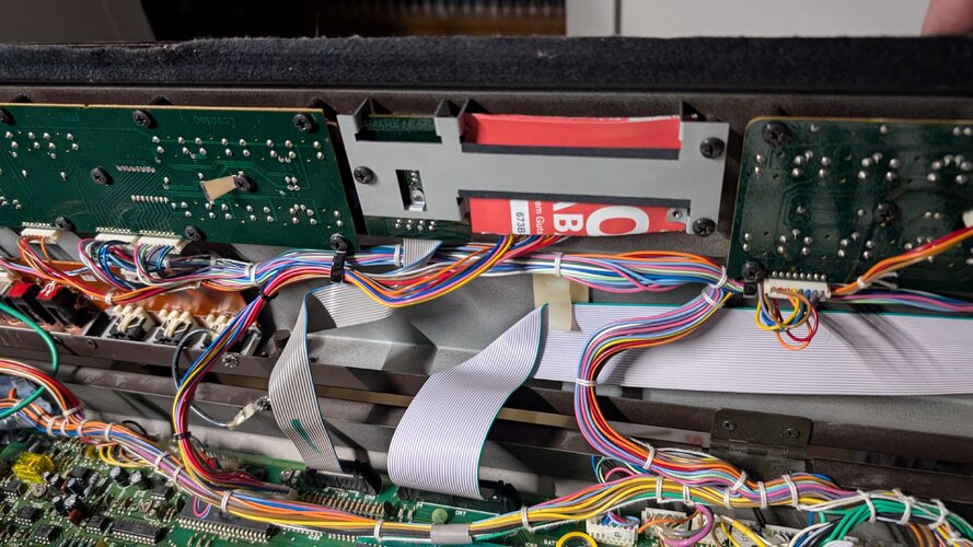

Hi! Ich habe gestern das Mainboard draußen gehabt für ein wenig TLC und Batterietausch. Da sind ja für die Montage Linsenkopfschrauben von M4x8 verwendet. Meine DX7 hat den Deckel aber gegen den Kunststoff der Seitenteile verschraubt und obwohl es eine 4mm Bohrung ist, kann ich die M4 Schraube nur 3/4 weit eindrehen, dann gibt es einen merkliche Widerstand. Im Gegensatz zu einigen Videos hat meine DX7 auch nur 4 Schrauben oben auf dem Deckel und nicht noch zwei weitere auf der Rückseite. Ich muss mal schauen, ob es an anderer Stelle noch Schauben gibt, die in den Kunststoff gedreht sind und welches Gewinde die dann haben.
Bei meiner DX7 ist auch hinten Rechts das Kunststoff-Seitenteil gebrochen. Es hält, aber eventuell bestelle ich mir einen Satz Holz-Seitenteile.
Ein OLED LCD Ersatz ist unterwegs, mal sehen ob der mechanisch passt und sich farblich auch einfügt. Es kann auch Probleme beim Ersatz von LCD durch OLED geben, weil ein anderer Controller drauf ist, dann müsste ich die Firmware anpassen. Das geht auch.
Der DX7 Mk.I hat für 'den Deckel' im Original 5 Schrauben: 4 auf der Oberseite und eine 'auf der Rückseite' in der Nähe des Netzschalters - diese ist etwas kleiner als die 4 anderen. Die rückwärtige Schraube wird leicht übersehen, und beim beherzten Hochklappen des Panels entsteht Schaden.
Im Anhang mal eine Schrauben-Übersicht - die passenden muß man allerdings selbst ermitteln...

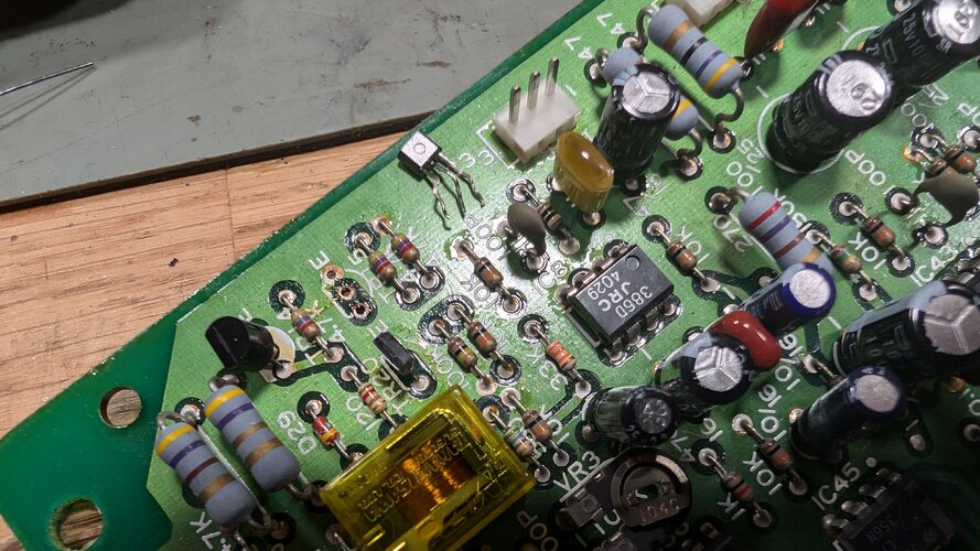

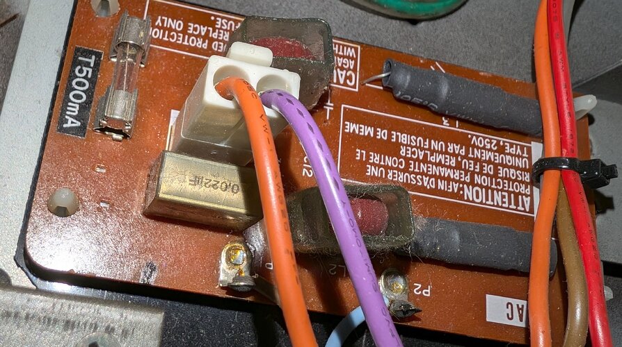

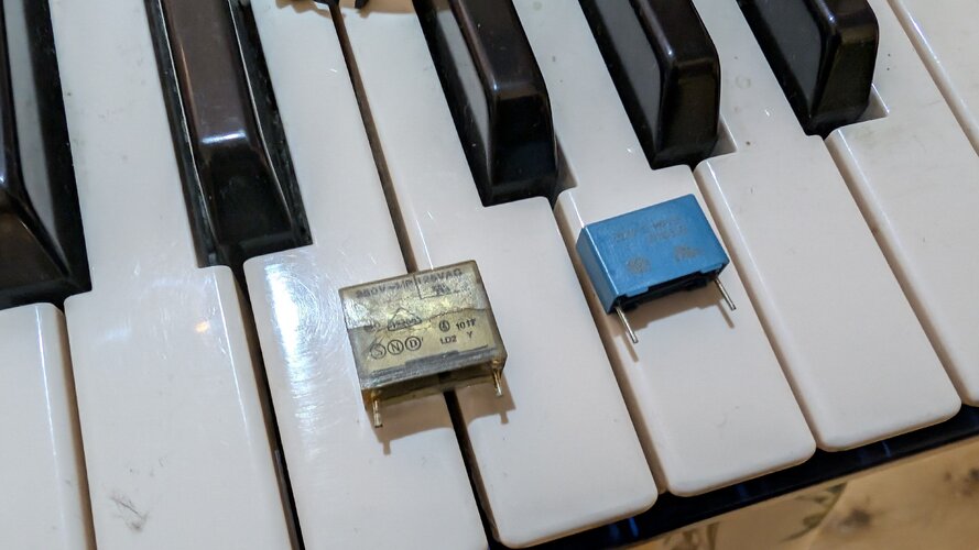

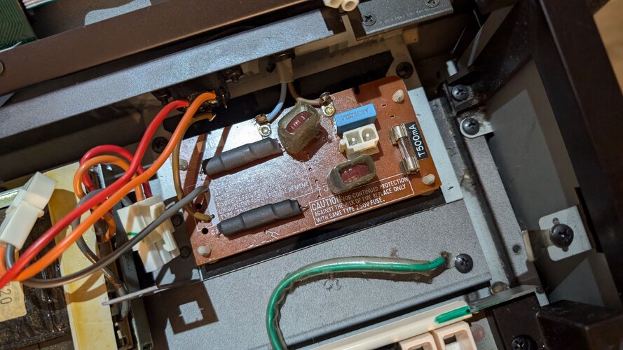

1) Als erstes musste der alte RIFA Kondensator gehen. Der war schon rissig und sicher kurz davor genug Feuchtigkeit zu ziehen um dann eindrucksvoll zu eskalieren.

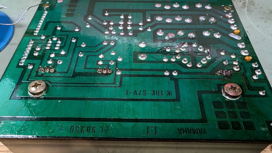

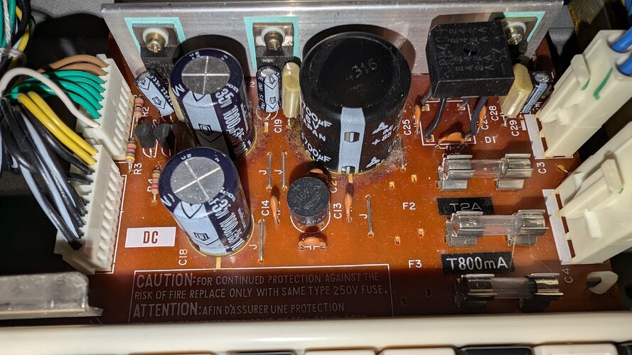

2) Das Netzteil mit den drei Spannungsreglern ist in recht gutem Zustand. Ich habe nur die drei kleinen Kondensatoren ausgetauscht, die durch ihre Nähe zum Kühlblech stark thermisch belastet sind. Aber alle Kondensatoren waren in einem sehr guten Zustand. Yamaha hat da zum einen großzügig dimensioniert und sie stammen ja noch aus der Zeit vor der Kondensator-Krätze. Allerdings sieht das so aus, als wäre da schon mal jemand vor mir drin gewesen. Also auslöten, reinigen, neu einlöten. Kurz die Spannungsregler gegen das Kühlblech messen, denn die Positiv-Regler haben Masse auf der Kühlfahne, die Negativ-Regler haben da die Eingansspannung. Das würde ziemlich knistern... Die großen Kondensatoren sind mit der Platine verklebt. Unter dem großen in der Mitte hat sich der Kleber aber schon zersetzt. Trotz plausibler Messwerte, werde ich ihn austauschen, daher steht er auf der Bestellliste. Große Kondensatoren können gerne mal plausible Messwerte anzeigen, ohne dass sie unter realen Bedingungen noch funktionieren. Das LCR Meter zeigt hier exemplarisch die Werte von einem der drei kleinen 22uF Kondensatoren an.

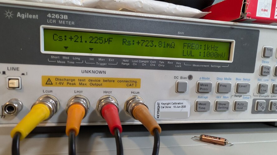

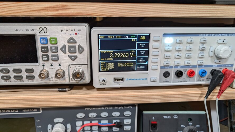

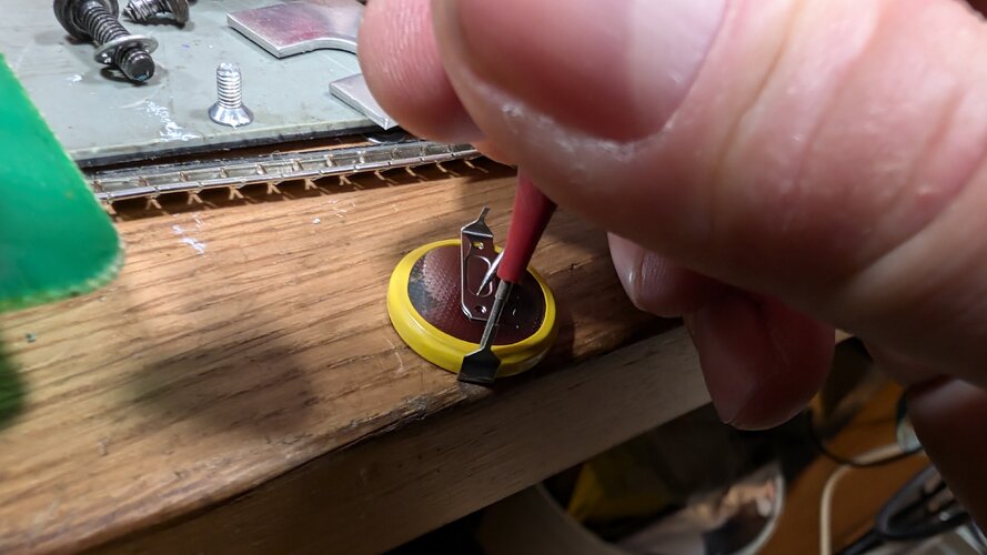

4) Alte Batterie war im eingebauten Zustand bei abgeschaltetem Gerät (also unter normaler Belastung) auf 3.02V. Das wäre okay, wenn ich das Mainboard nicht ohnehin ausbauen würde. Eine neue Knopfzelle sollte 3.2V anzeigen und nicht weniger.
Die Diode hat ja auch noch einen Spannungsabfall (Germanium ca. 0.3V) und die SRAMs brauchen 1.8V bis 2.5V je nach Typ. Gerade bei den E1, SPX und SuperMAX sehe ich auf jedem Foto andere SRAMs verbaut.

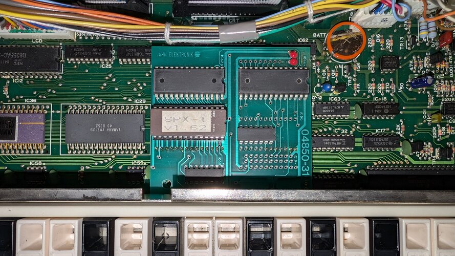

5) Das Board hat eine Jahn SPX Erweiterung, mir wurde von professioneller Seite geraten diese möglichst gegen eine SuperMAX auszutauschen. Zunächst bleibt aber erst mal alles, wie es ist. Die SuperMAX braucht ein paar Tage bis sie da ist.
Auf dem Bild ist auch noch die alte Zelle drin, die vorher auch schon mal jemand getauscht hatte.

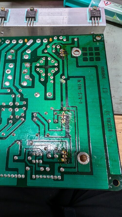

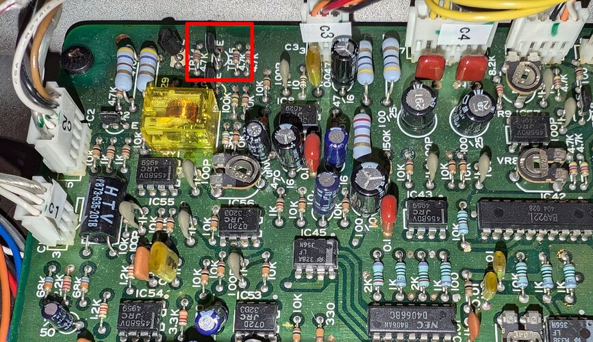

6) Ebenfalls "herum gelötet" wurde an einem Transistor, also auslöten, reinigen, wieder einbauen.

Der 'neue' blaue Kondensator (Rifa-Ersatz) sollte auf alle Fälle ein X2-Typ sein...
Wie kommst Du darauf? Es war ein Y drin und Y darf die Basisisolation überbrücken. Mit Y2 habe ich lediglich von einer Durchschlagsfestigkeit von 2500V auf 5000V erhöht.
Edit:Man darf einen Y nur durch einen anderen Y oder durch einen Y2 oder zwei in Reihe geschaltete X ersetzen. Ich habe, aufgrund der Bauform einen Y2 mit höherer Nennspannung (300V statt 250V) genommen, denn der passt ohne Biegen und Bohren in die gleichen Löcher. EPCOS ist außerdem nicht dafür bekannt nach einigen Jahren zu platzen und zu stinken. Jedenfalls bislang noch nicht.
M.i.a.u.: Miks
Alles gut - Y ist natürlich noch besser. 👍 War auf Deinem Bild für mich leider nicht zu erkennen...
Es wird viel über den passenden Ersatz für RIFA diskutiert, ich halte mich da einfach an die VDE bzw. DIN-EN.
Den Link dazu hatte ich mir vor einiger Zeit mal auf Halde gelegt:
Falls das jemand braucht, es ist ein EPCOS B32022A3223M.
WARNUNG: Das Ding ist VOR dem Netzschalter und kann Euch somit sehr leicht "tödlich umbringen". (Zitat von einem YT Kanal)

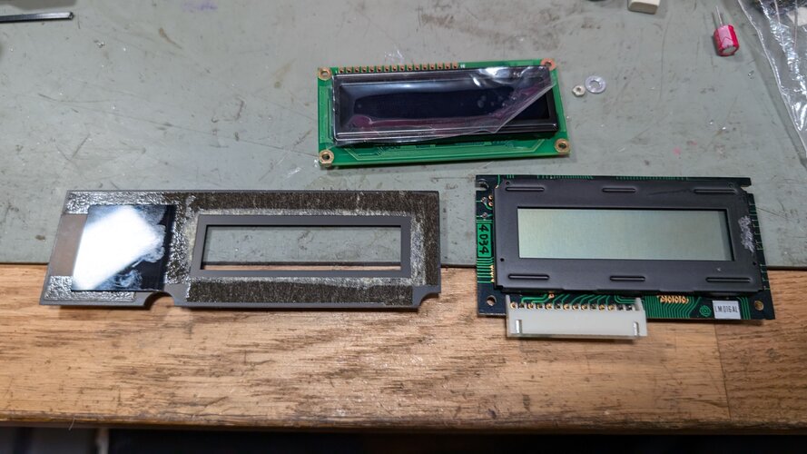

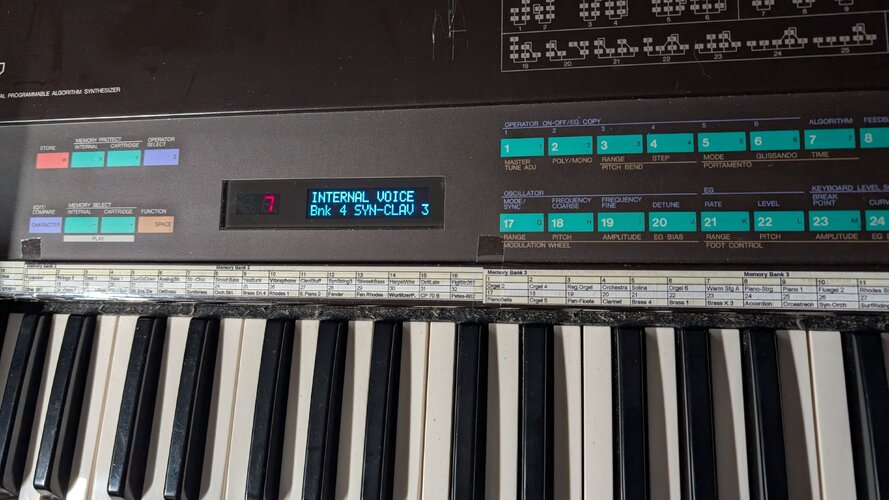

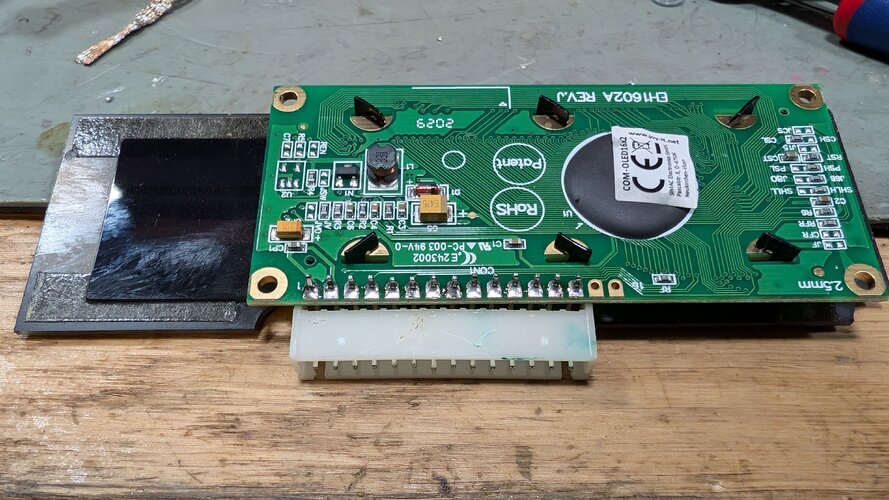

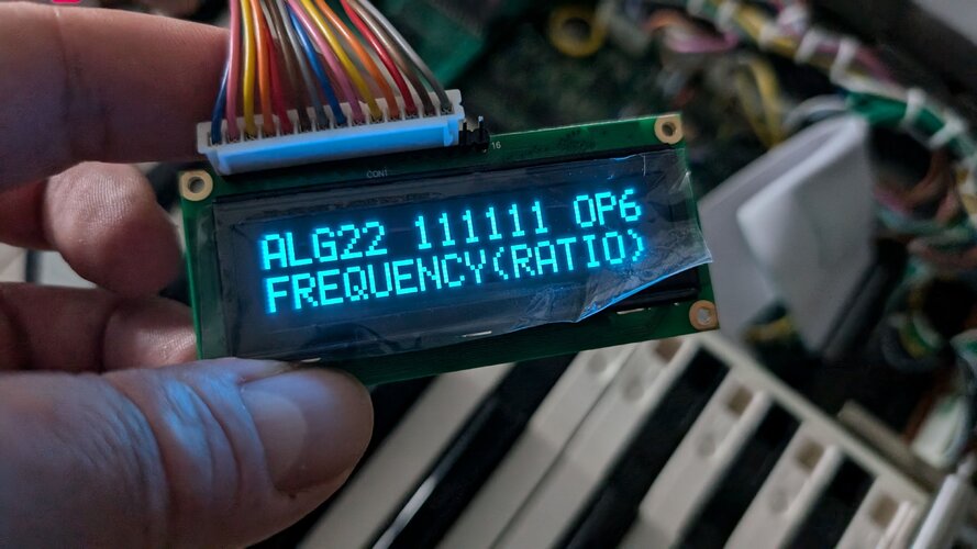

Das OLED ist gekommen, dabei habe ich absichtlich eines mit einem IT0010 controller genommen, der bereits ein Klon vom WS0010 ist und der im Grunde einen HD44780 klont, aber eben für OLED statt LCD.
Zuerst mal mit der mitgelieferten Stiftleiste lose "angetüddelt" und beide Zeilen werden korrekt dargestellt:
Dann mit heißer Luft (100°C auf der Pistole, kleine Düse, etwas Abstand und nicht auf einer Stelle bleiben!) den Rahmen des original LCDs rund herum erwärmen und dann das Plexi ablösen.
Den Stecker vom alten Display abzulösen ist Murks und dumm, denn man könnte das LCD sicher aufheben um die DX7 in den Originalzustand zu versetzen oder jemandem geben, der einen originalen Ersatz benötigt. Es soll ja Puristen geben.
Aber ich hatte keinen passenden Stecker, wollte das Kabel nicht abschneiden und nicht Tage auf einen Stecker warten. Nun ist der Stecker also transplantiert und das OLED klebt auf dem original Plexi.
Und final sieht das ganze recht hübsch aus. Dieses Grün, das nicht so recht weiß, ob es doch ein Türkis sein möchte, passt erstaunlich gut. Trotzdem ist noch mal ein weißes OLED unterwegs, das ich testweise mal installieren werde. Diesmal bestelle ich auch Stecker dazu.
Dass der Stecker nun an der anderen Seite aus dem Display geführt ist, macht keine Probleme in der DX7 ist viel Platz.
Obwohl die Rahmen und sichtbare Größen der OLEDs bei den 1602 Displays exakt zu den originalen LCDs passen, haben sie ein anderes Platinen-Format, daher kann man die Aussparungen und Schraubenlöcher nicht mehr verwenden. So unterstütze ich das OLED erst einmal mit einem Karton und wenn ich mich final für eines entschieden habe, lassen der 3D Drucker und ich uns etwas einfallen.
Das Kabel kann man nun mit in den größeren Kabelbaum einfügen, damit es nicht in die Scharniere kommt.

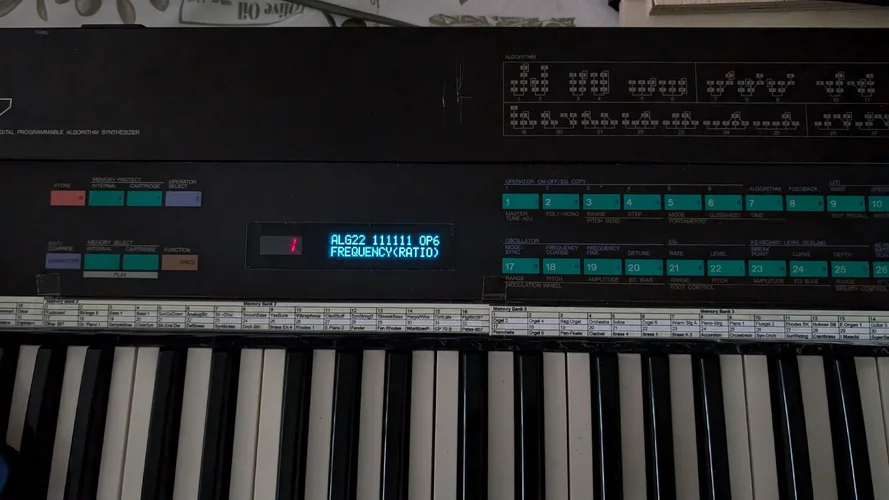

Und so sieht es im Dunklen und bei Beleuchtung aus:
Irgendwie gefällt mir die Farbe, sie passt recht gut zu den Tasten...
