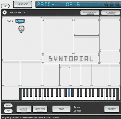

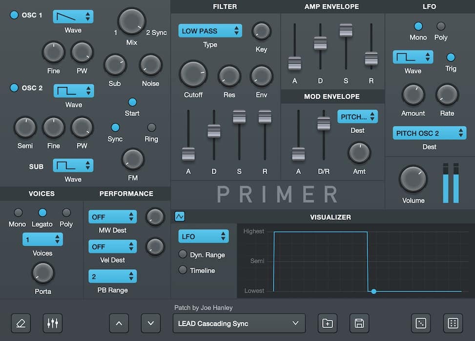

PRIMER ist die kostenlose VST Plugin Version aus dem "Lernsynthesizerprogramm" Syntorial:

Pigments dürfte trotz seiner immensen Möglichkeiten didaktisch ziemlich wertvoll sein.
Der Pigments ist zwar vorbildlich übersichtlich, aber ich glaube kaum, dass er sich für den Zweck eignet.
Schon bei der ersten Version war die Bedienungsanleitung nicht ohne Grund über 170 Seiten dick.
Es gibt für Anfänger m.E. viel zu viele Bedienelemente, die man erklären muss - auch wenn alles gut organisiert ist.
Gruß Turing
Wir reden hier darüber, dass hier ein zehnjähriges Kind unterrichtet werden soll. Und ganz ehrlich, diese Altersgruppe erreicht man am besten, wenn man die Dinge, die in einer Maschine ablaufen, bildhaft darstellen kann. Pigments bringt genau das einfach schon mit. Wer anhand von diesem VST einen Synthesizer nicht auf Grundschulniveau erklären kann, der kriegt das auch mit keinem anderen Plugin hin.
Was die Veranschaulichung betrifft, gebe ich Dir recht, die ist beim Pigments sehr gut machbar!
Aber der TE wollte ja etwas mit möglichst wenigen Knöpfen.
Und wenn man dann erste eigene Gehversuche machen soll, gibt es beim Pigments einfach sehr viel, an dem man drehen kann und das insofern Fragen aufwirft.
Es fällt leichter, sich auf des Wesentliche konzentrieren, wenn der Softsynth gar nicht erst mehr als das mitbringt.

Ich werfe mal Syntorial in den Raum. Da ist zwar grundsätzlich in verschiedene Lektionen aufgebaut, aber vielleicht kann man sich einfach die entsprechenden Kapitel nehmen und dazu selbst was erzählen (statt das, was das Programm hergibt).
Fängt einfach an und es werden Elemente wie Filter oder ein zweiter Osc hinzugefügt. Am Ende hat man jedoch einen vollwertigen Synth mit Hüllkurven, Filter und LFO.

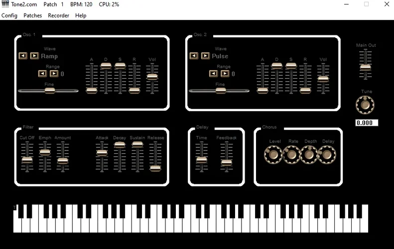

Ich fänd' wichtig, daß es auch passabel klingt, sonst verlieren die Kinder schnell die Lust.
Daher würde ich Tal Uno 62 empfehlen (wenn es kostenlos sein soll, sonst Tal uno lx):
Da ist nämlich der Chorus mit drinne.
Das dann in SaviHost (oder NanoHost).
