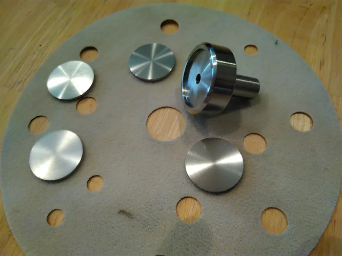

Blech in Größe von 50 Cent-Stück laserschneiden und entgraten.
Nomalwerweise nehme ich dafür immer gebürstetes Blech, weil sich darin die Gravur besser zeigt.

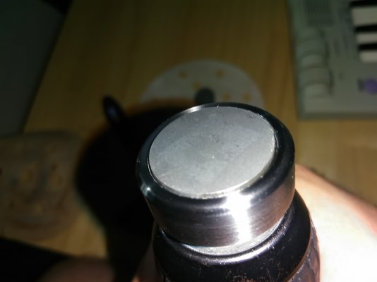

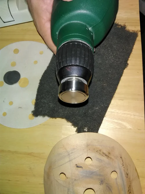

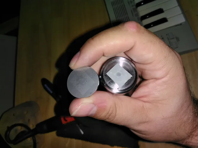

Hier wollte ich aber einen Vintagelook ein rundes Schliffbild. Also für die Bohrmaschine einen Aufsatz gedreht, der den Rohling genau zentrisch aufnimmt.

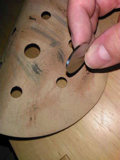

Ein Streifen doppelseitiges Klebeband sorgt dafür, dass sich der Rohling beim schleifen nicht verdreht.

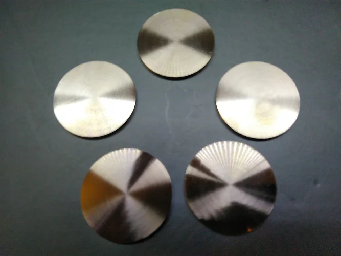

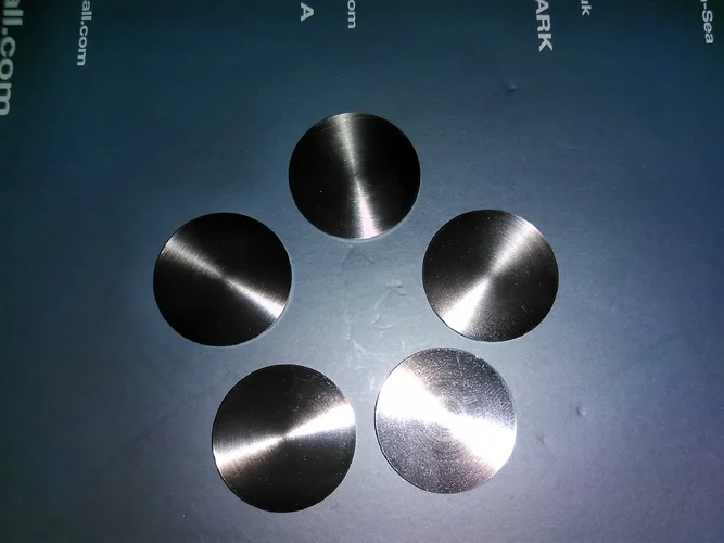

Dann wird geschliffen.
Dann ergibt sich das Vintagemuster.

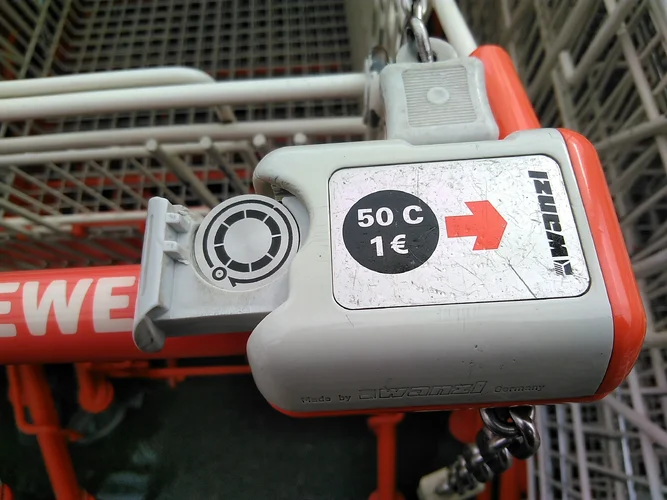

Zum Schluss noch der Funktionstest.

Wieso sieht das Metallstück auf den letzten zwei Fotos aus wie Plastik?

Wahrscheinlich bin ich ein Afd Nazi, aber mich stört der Dreck unter den Fingernägeln den man auf dem letzten Foto sieht, ich kann sowas nicht gut ertragen.

Dieses Foto entstand zu einem Moment wo ich zuvor nach dem Öl geschaut habe und den Chip für dieses Bild kurz an den Einkaufsagen gehalten habe.
Da hatte ich gerade im Gegensatz zu den Arbeiten von oben gerade kein Waschbecken in der Westentasche.

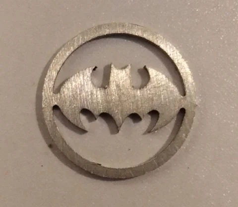

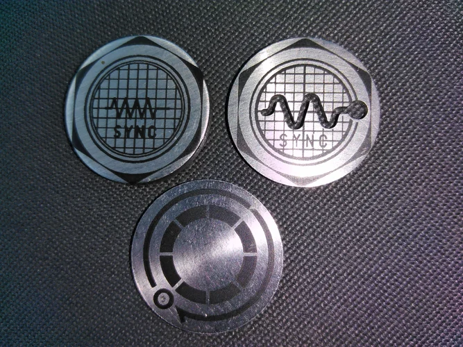

Hier sind auch noch zwei weitere Varianten.
Einmal mit einer lasergravierten Dreieckwelle und einmal ausgeschnitten.
Allerdings musste das Startloch zum durchschießen immer etwas größer sein als die Materialstärke.
Das hat das Bild dann etwas verfälscht. :)
