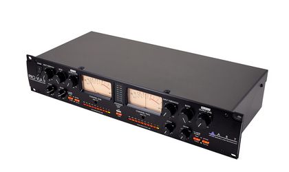

ART Pro VLA II
Die Art Sachen sind soweit ich weiß alle starved plate (zumindest hab ich das so gelesen und es macht aufgrund des Preises auch Sinn. Die Röhre wird also nicht mit so hoher Spannung betrieben, dass Signale von der Röhre wirklich profitieren könnten.
Die Geräte können natürlich trotzdem gut klingen und das was ich von Art kenne macht seinen Job auch gut, die Röhre hängt halt im Signalweg rum und soll klanglich was beisteuern, den Hauptteil der Arbeit macht sie aber nicht.
Das Gerät scheint vom Konzept her auch nicht zum Anzerren oder Sättigen zu sein. Wollte ich trotzdem mal erwähnen. Zumindest ist er Stereo. ;) Die meisten Gitarren-Verstärker mit Röhren sind monaural.

Das Gerät scheint vom Konzept her auch nicht zum Anzerren oder Sättigen zu sein. Wollte ich trotzdem mal erwähnen. Zumindest ist er Stereo. ;-) Die meisten Gitarren-Verstärker mit Röhren sind monaural.

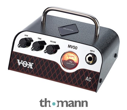

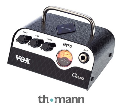

Ich werfe jetzt aber mal diese Dinger hier in die Runde – was wäre davon im Kontext dieses Threads zu halten? :agent::
Wenns gut klingt, warum nicht?!
Müsste man testen.
Die Bewertungen bei Thomann scheinen recht überschwänglich -
Andererseits bräuchte man wieder zwei Geräte für Stereo, der Fokus liegt logischerweise in Richtung Gitarre, ob sich das bzgl. Frequenzgang für Synths, Sampler und Co negativ auswirkt müsste man schauen. Ebenso wie der Eq abgestimmt ist, also ob die gewählten Frequenzen für die Summe Sinn machen.
Die Frage ist auch wie die Geräte mit Line Level klarkommen...Ist ja kein Line Input.
Da steckt eine Nutube drin, Nutube steckt z.B. auch im und Plankton Electronics Nutone und im Korg Nu:Tekt ODS Overdrive.
Nutube is quasi eine miniaturisierte Röhre, was ich bisher gehört habe fand ich richtig ? !

Naja, die 50W-Verstärker für die anzuschließende Box – die braucht man ja bei Line-Signalen eher nicht. 100W bei zwei Stück für Stereo. Aber diese Leistung wird wahrscheinlich nicht gezogen, wenn keine Last in Form einer Box angeschlossen ist. :agent:
Bei einem Röhren-Gerät (wahrscheinlich Verstärker) habe ich kürzlich eine Aufschrift gesehen, es ohne Last nicht zu betreiben. :agent:
Laut Anleitung:
SPEAKER OUTPUT jack may not be used if not needed. This won’t harm the amp.
Scheint zu gehen.
Aber stimmt, bei Verstärkern können die Röhren in den Endstufen kaputt gehen, wenn sie komplett ohne Last betrieben werden, dafür gibts dann Load Boxen.
Aber ich spiel schon ewig nicht mehr E-Gitarre, bin da in dem Thema nicht mehr drin.

Und man würde außerdem wohl einen Verstärker mitbezahlen, den man mit dieser Leistung wahrscheinlich nicht benötigt. Oder etwa doch? :agent:
Gesucht wird ein Gerät für Line-Pegel in Stereo. Aber irgendwie gibt es da nichts auf dem Markt. Schon komisch. Eine Marktlücke? :agent:

2x mono wie die Vox Teile oben würd ich mir nicht hinstellen. Es sei denn sie würden pure Magie versprühen^^
Klar, nur bei versprühter Magie würde Sinn machen, bzw. wenn sonstige Alternativen irgendwie weniger taugen. :)
