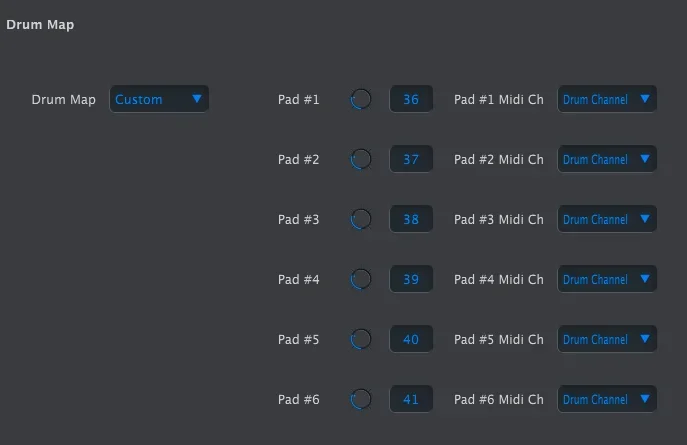

- Im Midicontroll-center vom Beatstep Pro kann man beim Drummapping für Pad #1 Werte zwischen 1-127 einstellen. Der Wert 36 sollte anscheinend C1 sein.
Wie weiß ich denn, welcher Wert den entsprechenden Noten entspricht?

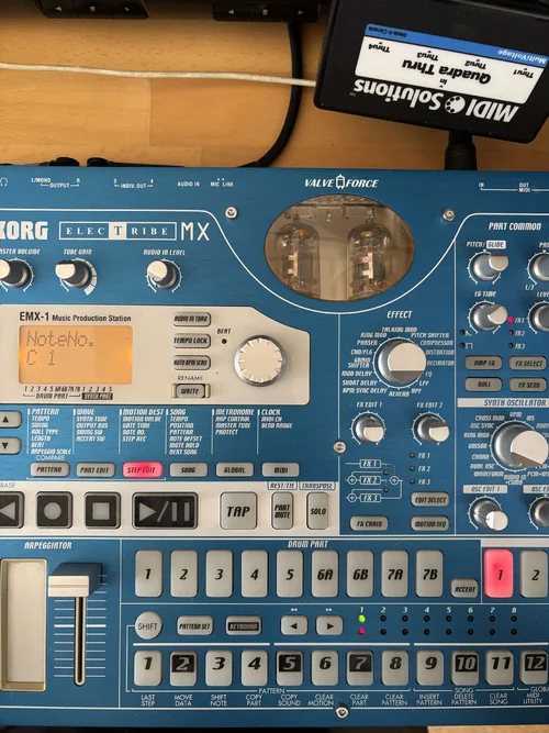

1. Macht deine EMX bei Note C1 ein Geräusch?
Leg auf der EMX ne Sequencerspur an, einen Step auf die 1, unter Part-Edit setzt du die Note auf C1. Dann drückst du Play und es sollte ein Sound erklingen (wenn soweit was unklar ist -> EMX-Handbuch gucken).
Wenn die EMX bei Druck auf Play nicht startet, nimm das Midikabel raus und/oder stell die Midi-Clock auf extern (später nicht vergessen zurück zu stellen).

1. EMX Synth Spur angelegt Note über "Step Edit" auf C1 gelegt. EMX startet und spielt die Note. Midi Clock habe ich auf "Auto" und "Extern" versucht. Ging beides. - Mit und ohne angeschlossenem Midikabel

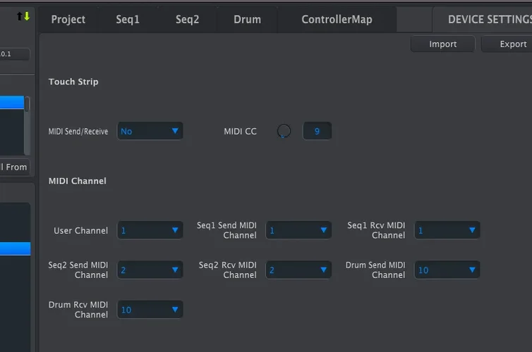

2. Ich habe keine DAW, zum herausfinden, welcher Kanal wirklich ankommt. Im Anhang habe ich die Midi Software vom Beatstep nochmal abfotografiert (der grüne Pfeil oben Links aktiviert sich bei Druck auf ein Pad). - Bedeutet wohl, dass Mididaten rausgehen. Bei meinen anderen Synthesizern klappt die Kanalbelegung jedoch ohne Probleme.

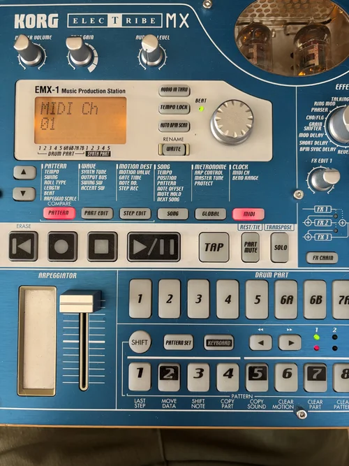

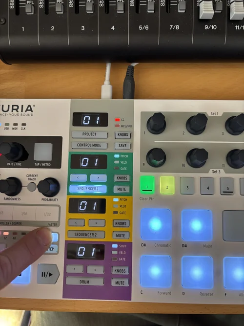

Die 01 aufm Beatstep-Foto in deinem 2. Post, gibt die den Channel an oder den Step?

Genau, die 01 gibt den Kanal an. Hab die beiden Bilder da rein gepackt, damit man sieht, dass ich die selben beiden Kanäle für den C1 Test verwendet habe. :)
Perfekt. Im Screenshot von den Beatstep-Settings hast du ja Kanal 1o für Drums & der Sequencer zeigt 3x Kanal 1. Hab vom Beatstep nicht genug Ahnung um sagen zu können wie gut die Idee ist 3x Sequenzen auf den gleichen Kanal zu senden. Aber wir kommen so nicht weiter. Ich hol ma die Emx raus & schick C1 auf Midikanal 1 & 10.

Emx einschalten, Button Midi drücken., dann einmal Pfeiltasten runter zur Channelauswahl.
Da steht 10, richtig?
Dann 1x auf die 1 unter Drum Part drücken. Steht da immer noch 10?
Falls nein: 10 mit Drehrad wählen. Das sollte das Problem gewesen sein?
Unter Synthpart die Knöpfe 1-5 nacheinander drücken, mit dem Drehregler Channel 1 für Syntpart 1 bis Channel 5 für Synthpart 5 einstellen.
Jetzt müsstest du vom Beatstep auf Midichannel 1 bis 5 die EMX-Synthparts sequencen können und auf Channel 10 den Drumpart.
Vermutliich die geänderten Midisettings noch mit Doppelklick auf Write speichern, teste ich jetzt nicht, steht im Handbuch.

Alles probiert. Die Zahlen links bei den drei Sequencern geben nur das aktuelle Pattern an. Im Bild war grün (1. Sequencer) für Kanal 1 und Gelb (2. Sequencer) Kanal 2 angelegt. Ich spiel das Ganze heute einfach nochmal auf allen Kanälen durch. Falls es dann immer noch nicht klappen sollte, muss ich die Drums halt einfach generell nur über die EMX ansteuern. Zwar bisschen umständlicher, aber geht auch so. Muss ich mir halt für den Drumpart noch n extra Drumcomputer kaufen :). Hey bis hierhin erstmal vielen Dank für deine Mühe. Cool, dass es solche Leute gibt!!!
