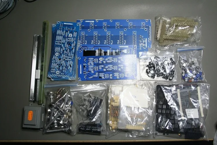

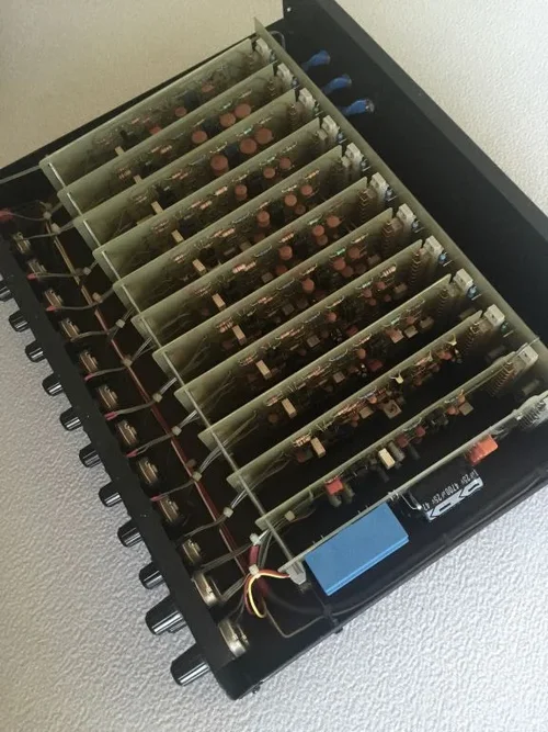

Hallo zusammen,
ein Freund von mir aus Belgien hat den Elektor Vocoder 1:1 nachgebaut und bietet nun die PCBs und Zubehör an.
Ich selber baue aus den ersten Prototyp PCBs ebenfalls den Vocoder auf.

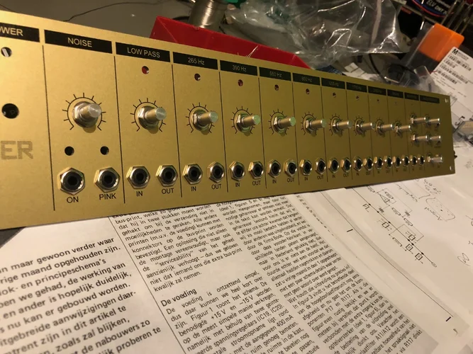

Bei meinem Gerät habe ich ein Goldfarbenes Panel genommen statt schwarz.
Wenn Interesse besteht, bitte bei mir melden ich geb dann seine Kontaktdaten weiter.

140 € for the full 17 PCB kit:
- power supply
- AC cover
- input/output module
- extended backplane
- 8 x bandfilter
- low pass filter
- high pass filter
- noise generator
- detection interface
- switching interface
PCB Set:

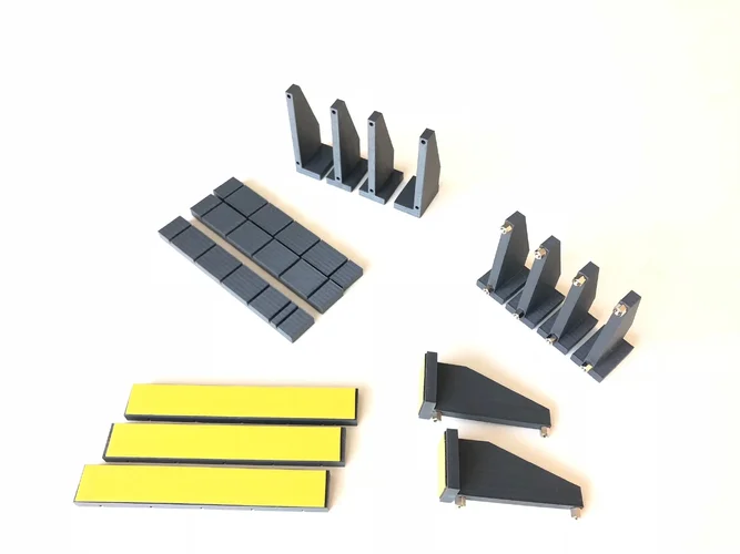

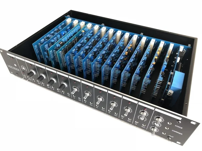

Das "finishing kit" (19" front panel (black or gold) 19" case, 3D printed parts) kann man optional bestellen.

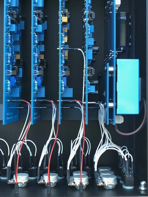

Werde meinen Prototyp hoffentlich diese Woche fertig bekommen.
Es fehlte bis heute die Netzteilkarte.
Die Post hat eine Sendung verloren.
Muss also nur noch verkabeln und Kalibrieren.
Wegen den CA3080, ich habe eine gute und günstige Quelle in Deutschland für Euch, per PN.

Ich habe hier sogar noch ein Original-Kit liegen, welches ich mal als kostenlose Beigabe nach einer Ebay-Auktion bekommen hatte.
Da schon einige Bauteile fehlten, hatte ich diese damals gleich nachbestellt - somit ist das Kit wieder vollständig.
Allerdings ist es nur die Basis, also ohne Noise/Voice-Detektor.
Die Elektor-Ausgaben mit der Bauanleitung stehen mir ebenfalls im Original zur Verfügung.
Die Layouts für die Erweiterungsplatinen hatte ich schon gezeichnet, aber noch nicht fertigen lassen.
Ich denke, dass ich nun auch einen Platinensatz/Frontplatte mitbestellen werde - das erspart mir die Nachproduktion der Zusatzplatinen, zusätzlich müsste ich auch den Bus noch um ein paar Steckplätze erweitern.
Soweit ich mich erinnern kann, gab es in den nachfolgenden Ausgaben der Elektor noch einige Fehlerkorrekturen - wurden diese gleich mit eingearbeitet?

Du kannst das Panel und die anderen Zusatz pcbs und busboard einzeln haben.
Die bekannten Fehler sind natürlich gefixt.

Gestern habe ich mir mal die Zeit genommen, den Taschenrechner zu quälen - mit positivem Ergebnis:
es sind noch 8 zusätzliche Bandfilter möglich.
Um sicherzustellen, dass ich die Berechnung richtig durchführe, habe ich probeweise auch die vorhandenen Filter nachberechnet.
Im Grunde war es ganz einfach:
bei der Betrachtung der bisherigen Kapazitäten für C1-C8 ist mir aufgefallen, dass dort jeder zweite Wert aus der Normreihe verwendet wurde, z.B. 82nF, 56nF, 39nF,...
Ich habe dann die Berechnungen mit den Zwischenwerten (68nF, 47nF, 33nF,...) durchgeführt, mit dem Ergebnis, dass es passen wird.
Beim aktiven Lowpassfilter hinter dem Bandpass bin ich genauso vorgegangen - da muss ich dann allerdings noch nach dem Aufbau testen, ob das so passt.
Laut einem Lehrbuch aus meiner Ausbildungszeit ist die Berechnung eines aktiven LPF sehr aufwendig, daher habe ich dort die Werte nach dem selben Schema dimensioniert wie beim Bandpass.
Das Ergebnis wären folgende Resonanzfrequenzen:
(die berechneten Werte weichen natürlich von den späteren tatsächlichen Werten ab, da hier mit Idealwerten gerechnet wurde - in der Praxis ergeben sich die Abweichungen durch die Bauteiltoleranzen, z.B. habe ich für das 265Hz-Filter in der Berechnung 269Hz als Ergebnis erhalten)

Man könnte noch weitere Frequenzen hinzufügen, dafür müsste man aber die untere Grenzfrequenz der HPF-Platine erhöhen (aktuell sind es 5600Hz, beim Vocoder von Jürgen Haible sind es 8000Hz).
M.i.a.u.: LED-man
Jupp kann man machen.
Jedoch sollte man den Platz im Auge behalten.
Und man braucht 9mm alpha pots, sonst passt das nicht hinter das Panel.

Es muss ja nicht alles in eine Ebene gepackt werden, ein Gehäuse mit 6HE wäre dann die Lösung.
Man könnte auch ein längeres Gehäuse aus Holz bauen, wenn man eine eigene, längere Frontblende anfertigt (was ich dann wohl auch später noch machen werde).
Das ließe sich dann auch mit einem breiteren Modular-System-Gehäuse kombinieren.

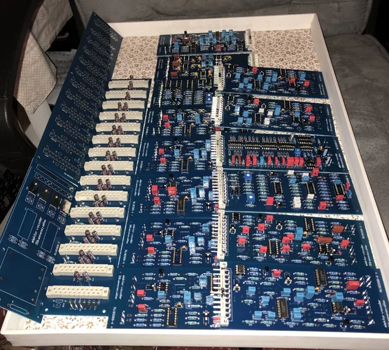

Ich habe mein bestelltes Set (Platinensatz und Gehäuse) gestern erhalten:D
