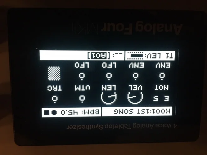

Hallo,
ich hab mir vor kurzem einen MK2 geholt.
Stehe hier jetzt aber vor einem Rätsel.
Ist es im Moment nicht möglich, wenn man einen Sound locked, dieses dämliche Track Sound Menü auszublenden?
Sämtliche Parameter auf der linken Seite des Bildschirmes lassen sich so nicht editieren!
Das ist für mich echt ein Grund das Teil wieder zurück zu bringen.
Weiß jemand mehr?
Leider sind die Bilder auf dem Kopf, aber man sieht schon was ich meine.

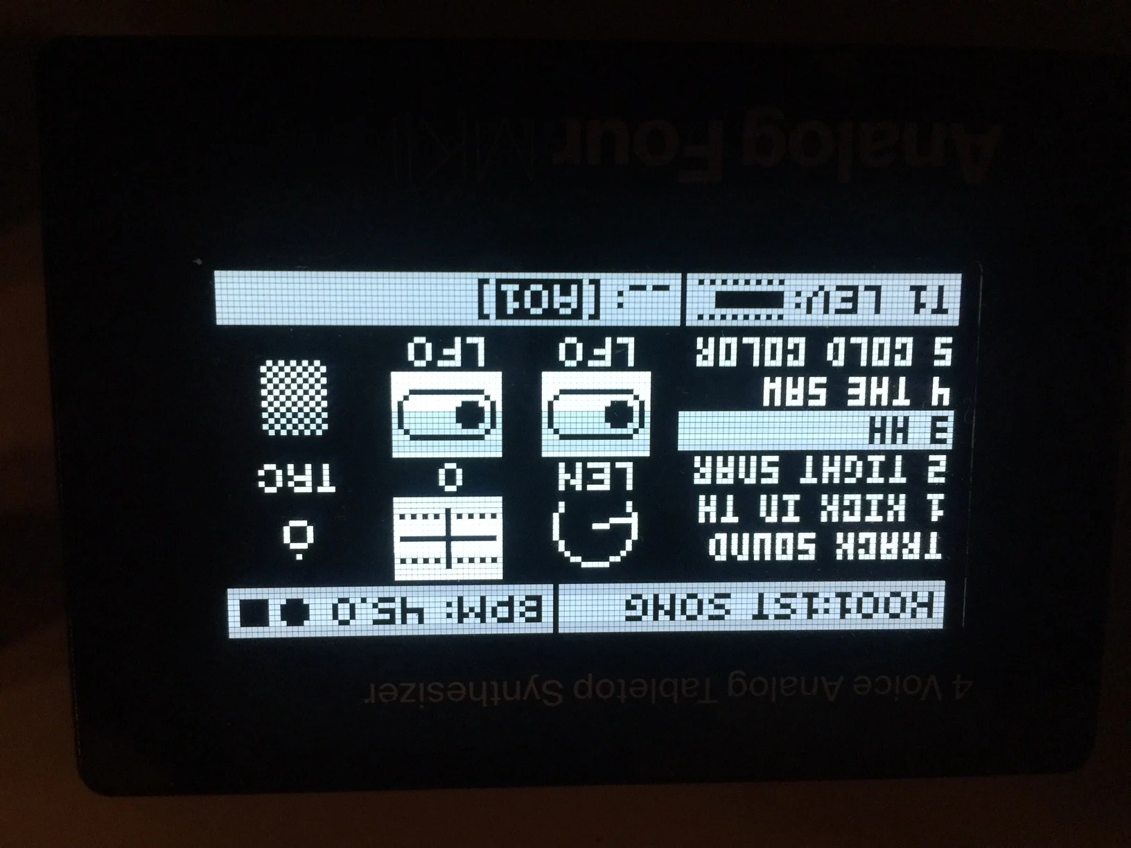

Das untere Bild ist der "Sound Lock". Wie man sieht, kann man die Regler auf der linken Seite nicht mehr sehen und somit auch keine Parameter, wenn man an dem entsprechenden Poti dreht.
Danke und Grüße
Timo

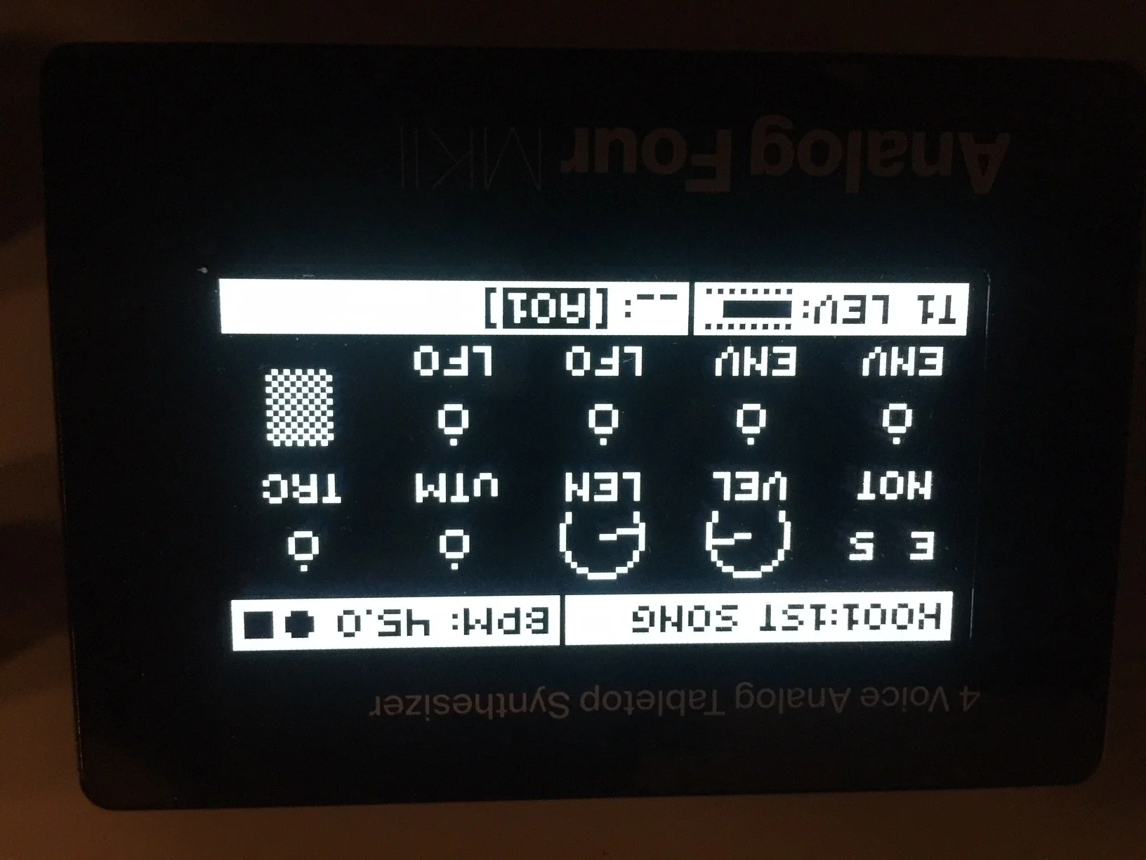

Hallo,
Weiß jemand mehr?
Anhang anzeigen 32177 Anhang anzeigen 32178
Danke und Grüße
Timo
Ist ein Bug der Elektron auch schon bekannt ist und wird gefixt. Wenn Du ansonsten zufrieden bist, würde ich den A4 nicht deswegen zurückgeben.

sicher das das ein Bug ist .. es ja nur die Anzeige auf welchen Sound das gelockt ist ... oder lassen sich die Parameter tatsächlich nicht mehr editieren?
  • #165
Die Parameter lassen sich editieren, aber man sieht die Werte nicht. So kann man echt nicht arbeiten. Und es ist unmöglich die Werte auf andere gelockte Steps zu kopieren.
Also, das ist doch wirklich wichtig, verstehe nicht, warum das noch nicht gefixed wurde, zumal das Problem ja schon mindestens 6 Monate bekannt ist (habe mal ein bischen recherchiert).
Zwischenzeitlich gab es ja auch schon ein Update. Ist wahrscheinlich ein größeres Problem.
Ich hatte das bei den Elektronauts irgendwo gelesen. Du hast doch einen A4 Mk1 - war das da denn auch? Kann mich nicht mehr erinnern. Richtig sinnvoll finden ich das auch nicht.
  • #168
So, laut Elektron soll der Bug mit dem nächsten Update gefixed werden, jetzt der Haken, es gibt kein Releasedatum :sad:
(Hi, Unfortunately we have no release date for it yet but we're working on it. Best regards,...)
Also ganz ehrlich, die arbeiten jetzt schon 6 Monate daran, ich glaube nicht, dass das noch was, in nächster Zeit, wird.
Das Teil geht also hiermit zurück, kann mir dann immer noch einen MK2 kaufen, wenn alles funktioniert.
