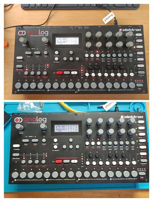

Ich erlaube mir mal, diesen Thread auszugraben:
Über den Elektron-Support kann man immer noch Ersatz-Frontplatten und -Knöpfe für den A4 mk1 erwerben (54 Eur die Platte, 14 Eur die Knobs, 10 Eur UPS Versand aus Schweden).
Mein A4 kam letztes Jahr gebraucht zu mir, mit Gebrauchspuren und dem (wohl bekannten Problem der ersten Chargen) des abblätternden schwarzen Lacks auf der Frontplatte.
Hat jetzt am Wochenende eine Frischzellenkur mit neuer Front und neuem Satz Knöpfe bekommen, dabei gleich noch alle Taster geputzt und Staub ausgeblasen - sieht jetzt aus wie neu :cool:
(vorher/nachher Bild)
P.S.: braucht jemand eine "abgerockte" A4mk1 Frontplatte ? ;-)

so abgerockt sah die alte Faceplate doch gar nicht aus. Ist halt ein Arbeitsgerät...
Aber davon ab, ist schon ein gescheiter Service, das man immer noch an die ganzen Ersatzteile rankommt.
Taster und Potikappen tausch ich bei meinen Elektrons auch von Zeit zu Zeit aus, wenn die abgewetzt sind.
