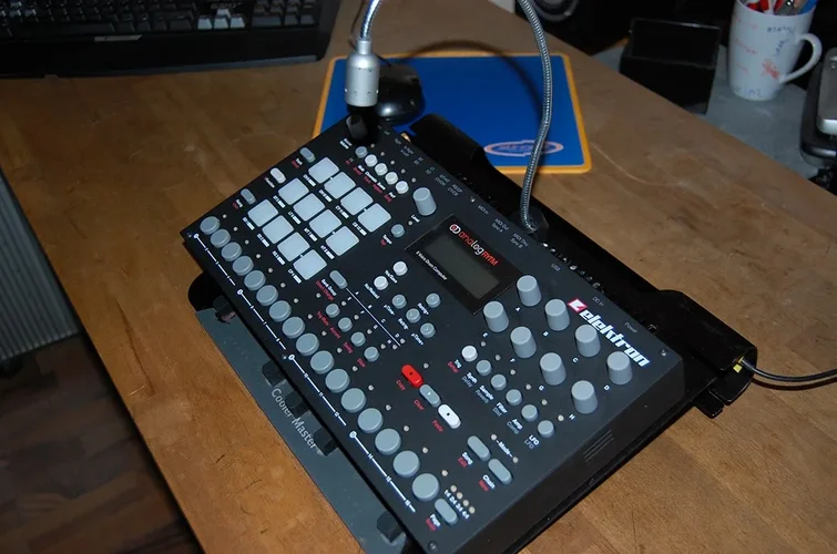

Habe mir eine kleine Halterung für den Analog Rytm zusammengeschustert :nihao:
Der Notebook Ständer ist von Coolermaster und hat 23.- Euro gekostet. Die Holzteile, die es für die Elektrons gibt, schließen leider die Lüftungsschlitze des AR, was mir persönlich nicht taugt.
Der Notebook (- Kühler eigentlich) passt haargenau in der Breite und die Wärme kann auch gut nach unten weg. Hinten habe ich noch einen kleinen Schwanenhals LED befestigt, der aber recht warm (vom Licht her) und nicht zu hell ist.
Mal so als kleine Anregung, wer den AR schräg vor sich und nicht die Holzteile kaufen möchte ;) Ich hatte den Notebook Ständer eh nur rumliegen gehabt
