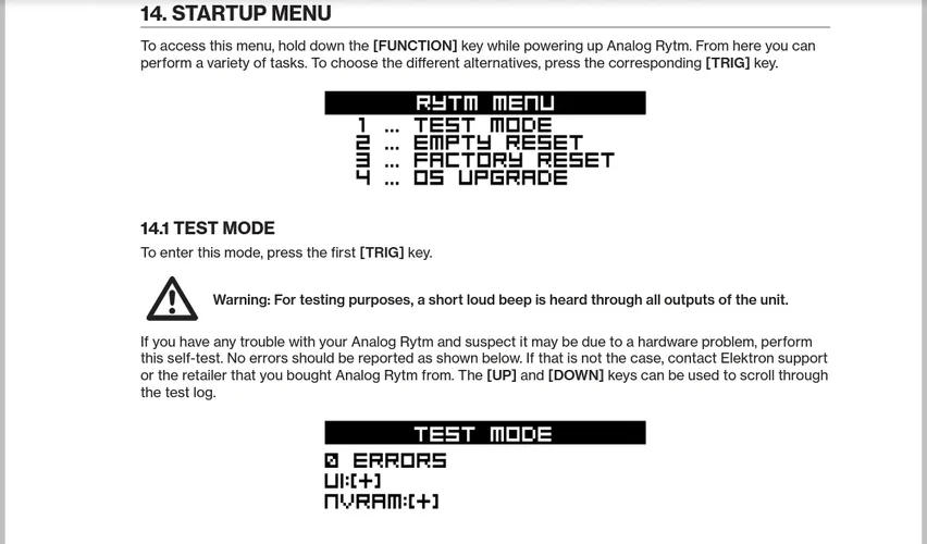

Merkwürdig, dass es so viele unterschiedliche Taster und Encoder betrifft, sonst hätte ich auf Verschmutzung getippt. Versuch mal den Test Mode, da kannst du Taster, Encoder, Pads und Leds testen.
Außerdem wird auf Software und Hardwarefehler getestet.
Function gedrückt halten beim Einschalten und Trig 1 drücken.
Dann ggf. mit dem Support in Verbindung setzten.

Danke für den Hinweis, aber da wurde mir nur angezeigt, dass es keine Fehler geben würde.
