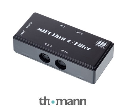

bitte den Grund dafür nennen, wenn ich etwas nicht tun soll :nihao:
Zumal das Teil bei mir wunderbar seine Dienste verrichtet.
klar sowas kann tadellos funktionieren ... aber es kann damit sehr schnell passieren das ein weiterer angeschlossener Synth eben nicht mehr funktioniert. Dann sucht man sich n Wolf.
Der Strom der Midileitung ist für die Opto-Isolatoren, nicht um irgendwelche Geräte damit zu betreiben.
Ich glaube verstanden zu haben, das man sich dadurch leichter Brummschleifen einhandeln kann. Da bin ich aber nicht 100% sicher.

Aber was heisst das jetzt für mich. Ist das gefährlich? Kann da was kaputt gehen? Oder hab ich einfach Glück, es funktioniert und ich kanns weiter betreiben?
BTW: "Opto-Isolatoren" ist ein tolles Wort, welches ich aber noch nie gehört habe.
  • #3.643
Nix geht kaputt dadurch. Wenns funktioniert, dann funktionierts. Aber wenns eines Tages mal nicht mehr tut, würd ich da als erstes gucken.
Bei mir hat's von einen Moment auf den anderen aufgehört zu funktionieren. Daher auch von mir: Was @verstaerker sagt. Wenn's irgendwann Probleme gibt, als erstes dort gucken.
Opto-Isolatoren oder Optokoppler sind nichts anderes eine LED und eine Fotodiode in einem Gehäuse.
Die LED erzeugt Licht und die Fotodiode macht wieder Strom draus. Somit wird der Eingang elektronisch entkoppelt.
Wenn aufgrund von passiven Midi-Verteilern der Strom am einzelnen Eingang zu niedrig für die LED ist, funktioniert es nicht mehr.
dito,ist voll ausgelastet mit hauptsächlich Clocks in alle Richtungen und funzt ohne Probleme.Auch Brummschleifen o.ä. habe ich keine.
