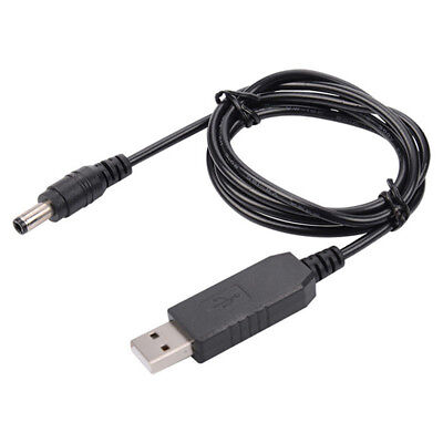

Hallo zusammen,
ich habe versucht mir ebenfalls eine Digitakt Mobillösung zu basteln.
Leider funktioniert das nicht richtig. Anfangs ging es 1-2x. KOnnte den Digi mobil nutzen.
Dann ist mal das Display eingefroren. Danach ging nix mehr.
Dachte die Powerbank hat ne Wackler oder so. Powerband umgetauscht - mit der neuen (gleiches Modell) geht jetzt gar nix mehr.
Digitakt macht keinen Mucks mit dem Kabel und der Powerbank...
Jemande ne Idee, woran es liegen könnte?
Kabel (12V Variante)
Powerbank:
https://www.amazon.de/Bewahly-Powerbank-Kapazit%C3%A4t-Tragbares-Ladeger%C3%A4t-Schwarz/dp/B07V9F6RBM/ref=sr_1_5?__mk_de_DE=%C3%85M%C3%85%C5%BD%C3%95%C3%91&keywords=Bewahly+Powerbank+20000mAh%2C+Hohe+Kapazit%C3%A4t&qid=1583485258&sr=8-5
Danke und Grüße!!!
Wer seinen Digitakt mit ner Powerbank mobil laufen lassen will, kann günstig nen Adapter nehmen.
Hier z.B. für 3,xx€ mit Versand (12V Variante wählen)
Habs an einer einfachen Powerbank probiert, die 5V/2A liefert (sonst keine Quickcharge-Features oder so)

Die Powerbank hat ja nur 5V statt 12V...

Ja, aber beim Kollegen Bamsjamin hat es doch auch geklappt:
"Habs an einer einfachen Powerbank probiert, die 5V/2A liefert (sonst keine Quickcharge-Features oder so) "
  • #3.585
Der Adapter wandelt von 5V auf 12V hoch. Hatte den Fall aber auch einmal, dass das Display gefreezed ist und erstmal nichts ging. Digitakt ausgeschaltet, einkaufen gewesen und danach ging sie wieder. Ist mir jedoch nur einmal passiert und sah das als allgemeinen Schluckauf der Digitakt an. Vielleicht kann man den Adapter doch nicht so uneingeschränkt empfehlen. Läuft ansonsten aber hier, abgesehen von dem einen mal, weiter vor sich hin.

Das Kabel macht eigentlich einen soliden Eindruck.
Aber wird evtl. daran liegen, dass das Kabel nicht konstant Strom liefert.
  • #3.588
Also das Digitakt Netzteil liefert 2000mA Output
Das Kabel von euch kann nur 800mA Output
würd mal sagen da passt was nicht
