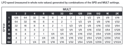

Bild aus der Digitakt Anleitung
Hab ne Frage zu LFO speeds.
Die Tabelle ist ja hilfreich mein Problem ist aber dass SPD nie den Wert 64 annehmen wird.
Der Range vom ENcoder geht ja von -64...63. Deswegen kapier ich nicht wie ich die Tabelle jetzt lesen soll.

die Tabelle liesst du völlig richtig .. aber du bist auf eine dumme Beschränkung gestossen ... ist bei allen Elektrons so
64 steht nicht zur verfügung und entsprechend ist er LFO auch aus dem Takt ... fällt bei schnellen Modulationen kaum auf .. aber mach damit mal 8tel oder 4tel ... im bei 32 bleiben

Genau, so bin ich auch zuerst darauf gestossen. Ich hatte den Amp EG zu einer singly cycle wave so eingestellt, dass die Ton nach einem Wechsel ins nächste Pattern weiter gespielt wird. Der LFO moduliert dabei die ganze Zeit die filter freq. Das funzt auch mit dem Ton dass er über die ganze Strecke gespielt wird, nur der LFO der läuft aus dem Takt raus und wieder rein. Aber kann das echt sein?. Das ist ziemlich fundamental würde ich sagen., dass ein LFO in sync laufen muss. Ich meine dass ist ja auch niergendwo dokumentiert dass der LFO rechnerisch nicht im sync ist. Im manual steht hat sogar explizit 64 als Wert drin. Wie kommen die denn darauf, dass so hinzuschreiben, wenn man den Wert überhaupt nicht einstellen kann?
Das muss hoffentlich ne andere Erklärung geben.

ok man kann statt spd = 64 was nicht gibt auch spd = -64 und depth = -64 nehmen. das hört sich dann gleich an. meine ich.
aber der lfo ist trotzdem nicht in sync. Jetzt versteh ich aber warum ich den nie benutze, das klingt einfach scheisse, wenn der immer leicht neben dem takt hat.
das hört man deutlich wenn das pattern 32 steps hat, das sample auf step 1 liegt und der lfo 1/16 spielen soll.
hinten raus liegt der hörbar daneben.
also ist das ein allgemeines problem mit dem lfo?
weil ich dachte zuerst das passiert nur weil ich tja zuerst spd=63 eingestellt habe.
btw. in der deutschen anleitung haben sie die Tabelle ganz weggelassen.
Ok, alles gut. Ich hab den LFO gegen den pitch vom sample geschickt. Das hat das timing vom sample nat. verändert und damit ist der EIndruck enstanden der LFO ist nicht in sync.
Nebenbei bemerkt die SPD/MULT Tabelle im englischen Digitakt manual Seite 44 enthält auch Fehler :)
Hab ich im Elektron Forum angemerkt, wird hoffentlich von denen korrigiert.
