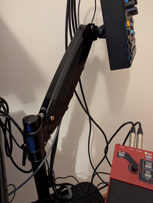

Ich bin mit dem K&M-Arm zufrieden. Der hat unten erst so eine Säule aus Stahlrohr, wie das Amazon-Modell. Darauf steckt man dann einen Ausleger und fixiert ihn in der Höhe mit einem Ring, der darunter auf der Säule festgeklemmt wird. Wie bei dem Amazon-Modell ist der Arm zweiteilig, wobei hier der Durchmesser des Verbindungsstücks der gleiche ist wie der der Säule, und der vorderen Teil mit einer Federmechanik positioniert werden kann. Die Feder ist je nach Gewicht des Geräts einstellbar, so dass der Arm mit dem Digitakt in einem Bereich frei positioniert werden kann und stehenbleibt (soll bis 8kg funktionieren). Das klappt, ist dann aber nicht so richtig stabil.
Ich habe das mittlere Teil des Arms weggelassen, so dass das Teil mit der Federmechanik direkt auf der Säule liegt (der Durchmesser ist der gleiche), und die Feder auf maximale Stärke gestellt, so dass der Arm ganz nach oben steht. Damit ist das dann stabil genug - wenn etwas wackelt, ist es der K&M Omega Tisch, an dem das Gerät klemmt.

kannst du mal ein Bild davon hier posten?

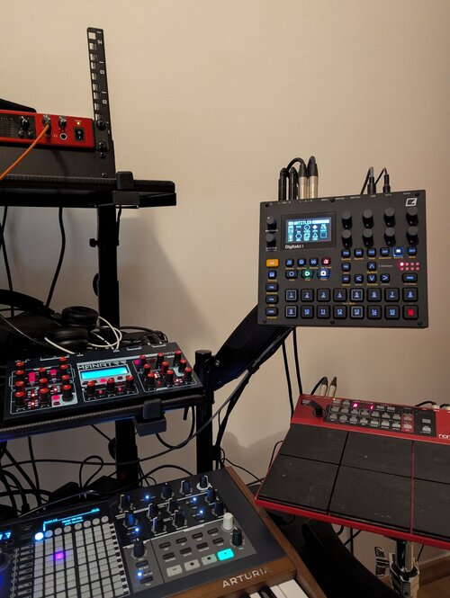

Gerne, so sieht das jetzt aus:
Auf der Nord Drum kann ich natürlich nicht trommeln, wenn der Digitakt genau drüber hängt, man kann ihn aber zur Seite drehen und den Snare-Ständer vorziehen. Ich will später mal die Nord Drum mit dem Digitakt steuern.
Und ja, Kabelmanagement...

Der Digitakt hat hinten vier Bohrungen, mit M4-Gewinde, das ist ein Standard für Befestigungen für Monitore, Fernseher usw., heißt "VESA-Mount". Der K&M Ständer ist für diesen Standard vorgesehen, es liegen sogar passende M4-Schrauben bei.
M.i.a.u.: Q960, jancore und tonstoff
  • #924
Aber aufpassen: Die Schrauben sind 12 mm lang, damit sind sie wohl 2-3mm länger als laut Digitakt-Handbuch erlaubt (7mm im Gehäuse). Ich habe noch Unterlegscheiben dazwischengelegt.
