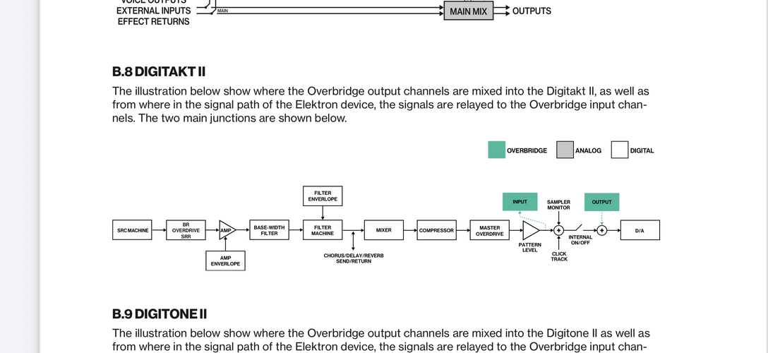

Ich meinte schon Overbridge Summensignal, warte ich schau mal in den Signal Flow.
  • #979
Hier die Signalkette und grün ist, wo Ad und DA sitzt.

Das wäre aber der gesammte Summensignal! Verstehe..
Kann man den Kompressor allein über Overbridge als VST nutzen? Zum Beispiel am Master von Ableton?

Du könntest den Input nutzen und den dann über den Master wieder ausgeben… Weiß aber nicht wie praktikabel das ist. Ableton hat ja selbst schon Verzerrer und Kompressor .. Ich nutze Overbridge leider nicht aktiv, aber spiele mit dem Gedanken..
theoretisch sollte es gehen.. aber hinbekommen hab ich's nicht. (audio in Sidechain 1/2 geroutet und sidechain 1/2 in den Master LR... blieb leider stumm)
Da es kein FX plugin ist kannst du es leider nicht direkt als compressor plugin auf m Master nehmen.
