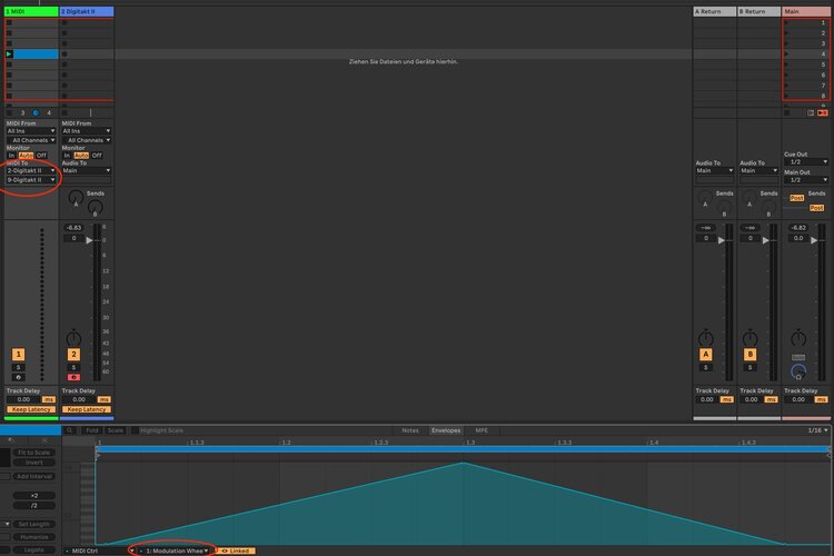

ich habs mal auf die schnelle getestet.
Track 9 als Soundlieferant. Modwheel als ModQuelle eingerichtet (Filter-Freq & Resonanz werden moduliert) - Midi In ist Ch09
in Ableton Live dann Midi ins OB plugin geschickt und ab gehts...
next step mit Miditrack im DTII testen.
aus dem OB plugin, bekomme ich kein Midi raus, das man irgendwie umrouten könnte.
Aber das Midiout in den Midi zu routen und MW zu steuern , geht problem los.
Jetzt wirds tricky rauszufinden wo es bei dir hakt.
Check folgendes:
  • Midi- MW CC Daten kommen raus ☑️
  • routing der ankommen MiodWh funktioniert ?
  • Midi Channels korrekt?
Am besten der Übersicht halber mit Ableton Live prüfen ob im DT ankommnde Daten richtig verarbeitet werden und
udn ob ausgehende Daten stimmen ... am besten nicht direkt das Midi Out vom DT zum Midi In machen, sondern über ein MidiInterface, dann kannst du besser gucken was rein und rausgeht
