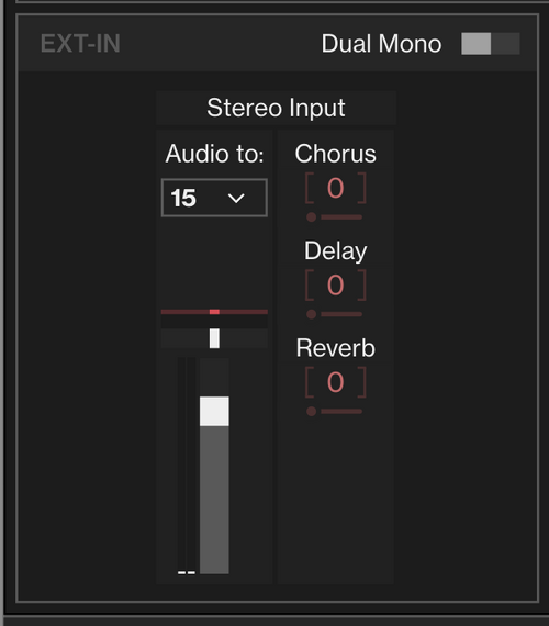

Habe das jetzt hinbekommen, aber die Spur ist jetzt nur auf linke gepant egal wo der Dual mono schiebst steht? Was mach ich jetzt?

Mit dem dirtywave m8 über trs nur in den linken Input, aber ich dachte jetzt geht es das ich auf mono stelle
Das was Du im Digitakt jetzt machst ist relativ irrelevant. Wenn Du die beiden Eigengänge getrennt und einzeln über Overbridge zu Ableton bekommen willst, lasse erst mal Dual Mono aus. dann landet der linke Digitakt-Eingang links und der rechte rechts, ohne dass Du was im Digitakt machen musst. In Ableton gibt es ohnehin eigentlich nur Stereospuren, die Du aber u.a. mit dem Utilitiy-Plugin zu Monospuren machen kannst.
Du benötigst also jetzt zwei Spuren, die beide den Overbridge-Eingang, also z.B. 15 nutzen. Dann musst Du in jede Spur ein Utility legen. Bei Input im Utility kannst Du dann für jeweils die Spur einmal Left und einmal Right auswählen und dann liegen die beiden Inputs des Digitakts getrennt voneinander jeweils in einer eigenen Monospur.
Das ist leider etwas umständlicher, liegt aber daran, dass die 16 Overbridge-Streams zu Ableton immer Stereo sind. Manche DAWs können das besser und schon die Einschränkung auf 16 Overbridge-Streams in Ableton ist eigentlich ja doof.
aber ich gehe doch nur in einen Eingang L und nicht R. Für beide rein brauch ich ein Y Kabel?
Jetzt mach mit nur einem und utility auf mono
Das was ich Dir beschrieben habe, war direkt für zwei unabhängige Mono-Geräte. Wenn Du nur einen Mono-Eingang nutzt, brauchst Du auch nur eine Spur und darin das Utilty-Plugin wie beschrieben.

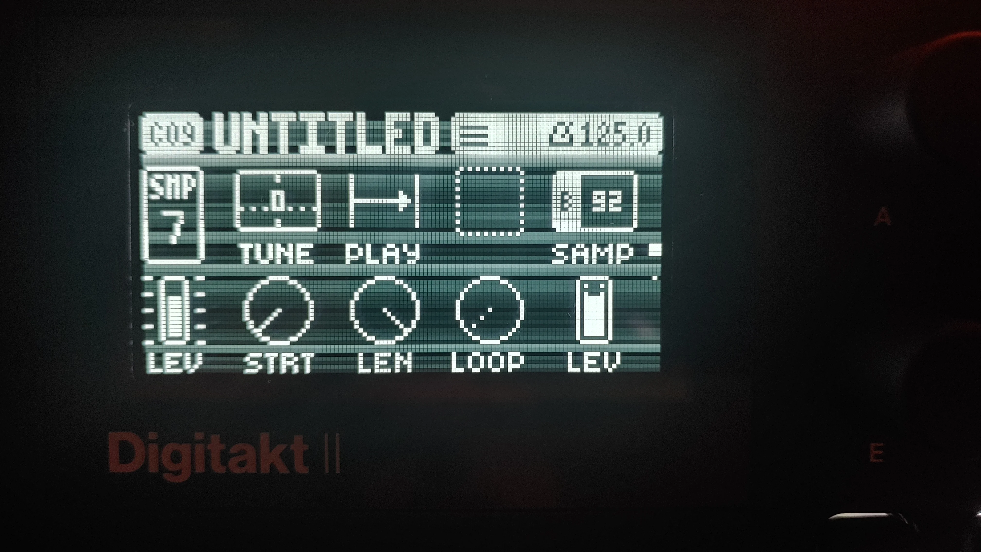

Mein Digitakt 2 zeigt seit gestern diesen Displayfehler an.
Zwischendurch ist es auch mal ganz kurz wieder normal.
Ich komme wohl nicht drumherum ihn zu Thomann zu schicken und Reparieren zu lassen (Garantie).
Hatte hier mal jemand einen ähnlichen Fehler?
Wie lange dauert es wohl, bis ich ihn wieder zurückbekomme, hat da einen Erfahrungswert?
Ja, war bei mir auch. Kam kurz nach dem Kauf. Hatte es über Elektron direkt abgewickelt. Dauerte ca. 4 Wochen. Es gibt laut dem support eine Reihe von Geräten die ein defektes Display verbaut bekommen haben. Seit der repartur alles i.o. Würde es über T. direkt machen, geht bestimmt schneller.
Auch Thomann hatte mir wegen meinem DTII vier Wochen genannt. Das gibt sich wohl nichts.

Ich habe bei meinem „blutenden“ DTII Displayfehler über Thomann reklamiert und habe mich für ein neues Thomann Austauschgerät entschieden.
Das erste Gerät habe ich kurz zum Release gekauft, mit dem neuen Austauschgerät neuerer Produktion habe ich seitdem Ruhe und alles läuft wie es soll.
Ich war mit dem Fehler also noch in der vorteilhaften „Thomann Geld zurück Kulanzzeit“.
