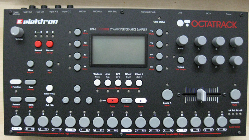

Hab meinen OT mal ein wenig gepimpt mit den schwarzen Knöppen von Elektron.
Hatte erst alle in schwarz, aber der graue für Level gefällt mir optisch besser und ich greif nich aus Versehn zum Level-Knopp.
Irgendwann bestell ich mir noch ein Chroma-Fader-Cap von DJTechTools, die sind ähnlich gummiert...
