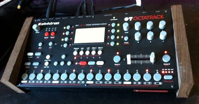

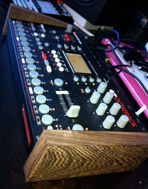

...bin grad am überlegen, ob ich das wirklich machen soll... :floet:
/ so zwecks dauerhafter Schräglage / Anwenderkomfort / Holzfetischismus /

  • #1.071
Re: Elektron Octratrack
Murrks - häßliche Seitenteile...
Praktisch wärs bestimmt. Und wenn man das besser aussehend macht bestimmt auch nett anzuschauen.
Und zum transportieren bestimmt auch viel sicherer! Allerdings könnte man mit den Regler an der Seite
probleme bekommen wegen erreichbarkeit. zumindest wenn die Seitenteile höher (wegen Schutz) als
die regler sind.
Aber ich sehe gar keine Schrauben aussen am Holz ?
  • #1.072
...die sind ja auch noch nicht dran und sind unbearbeitet.
Hatte mir das damals für meine 505 zugesägt um die Potis zu schützen, aber bis heute ist mir keine schlaue Lösung eingefallen wie ich die daran befestigen soll...
Da hab ich se heute einfach mal an den OT gestellt...
Hätteste nen Vorschlag bezüglich "besser aussehend"?
Wie gesagt, bin noch nicht sicher ob ichs wirklich mache...
