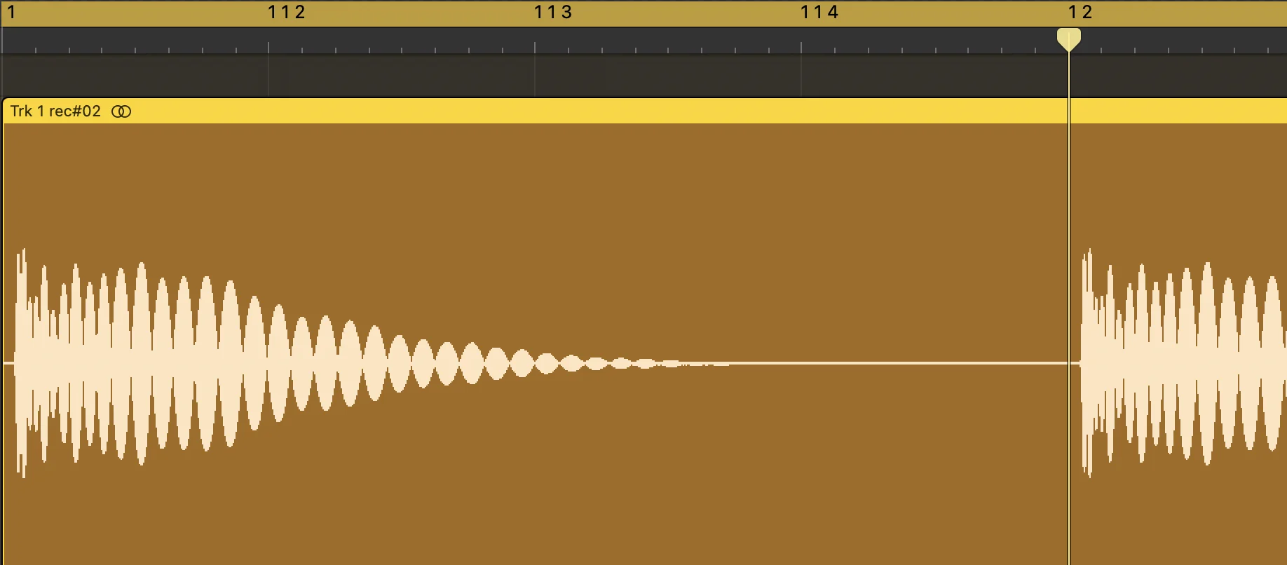

Hallo zusammen, bei der Nutzung von Overbridge in Verbindung mit dem Digitakt entsteht bei mir eine Latenz von ca. 5 ms. Diese zeitliche Verzögerung führt dazu, dass die aufgenommenen Spuren nicht exakt im Raster der DAW liegen. Das sorgt für Timing-Ungenauigkeiten im Zusammenspiel mit anderen Spuren und Instrumenten.
Bisherige Einstellungen und Versuche zur automatischen Latenzkompensation haben das Problem nicht gelöst. Deshalb ist bislang ein manuelles Verschieben der Spuren erforderlich, um die Aufnahmen sauber zu synchronisieren.
Habt ihr auch ähliche Probleme bei der Verwendung von Overbridge?
Ich nutze Logic und würde es gerne ausgleichen, so dass man nicht immer die Spuren verschieben muss.
Sampleversatz lässt sich einstellen, allerdings nur für Logic global, d.h. gilt dann für alle Recordings. Je nach Version, ggf. ab 11, kannst du aber beim Senden der Clock bzw. Start/Stop Versatz einstellen. Ich behaupte mal: Projekteinstellungen -> Sync -> Midi. Das könntest du gezielt für USB-Midi für DT machen.
man sendet aber keine Clock an den DT. Das macht das plugin selbst. Vielleciht könnte man es als workaround quasi manuell machen.

Dann könnte ein Workaround sein, den Sync in Overbridge nicht zu nutzen und über Midi eine Clock zu senden. In den Einstellungen habe ich die Möglichkeit gefunden, für jedes Midiinterface einen unterschiedlichen Versatz (positiv/negativ) einzustellen. Das werde ich mal testen.
das ist ja quasi das was ich mache.. nur das ich den Versatz eben in der Multiclock einstelle.
Mich würde aber schon interessieren warum mit dem plugin dieser Versatz da ist.
da hat jemand genau die 3ms Latenz die ich auch gemessen hab. Ich schreib jetzt mal dem support. Ich versteh nicht was das soll, ob es konkrete technische Gründe gibt.
