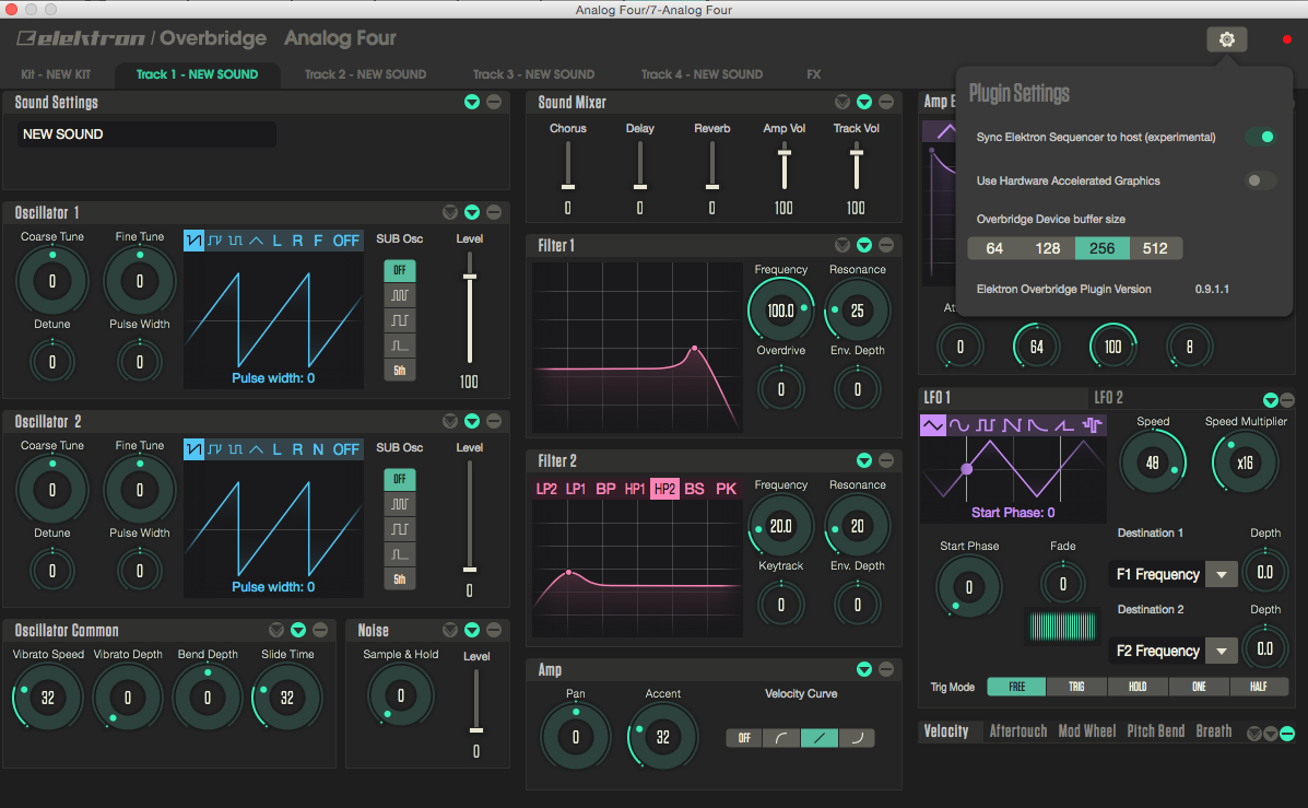

Aber sagt mal, ich kann jetzt nicht Steps am A4 selber setzen und hoffen das die Ableton erkennt wenn ich das Plugin nutze, oder?
Also alles was bei mir funktioniert ist im Ableton selbst die Steps zu setzen und die abzuspielen und dann via Plugin oder eben am A4 selbst den Sound der einzelnen Spuren zu verändern, richtig?
  • #111
Re: Elektron Overbridge Audio + MIDI nur mit USB übertragen
laesic schrieb:
Oke, läuft alles.
du drückst dich irgendwie kompliziert aus. du willst das der stepper mitläuft richtig? dann guck mal im plugin-settings :floet:
  • #112
