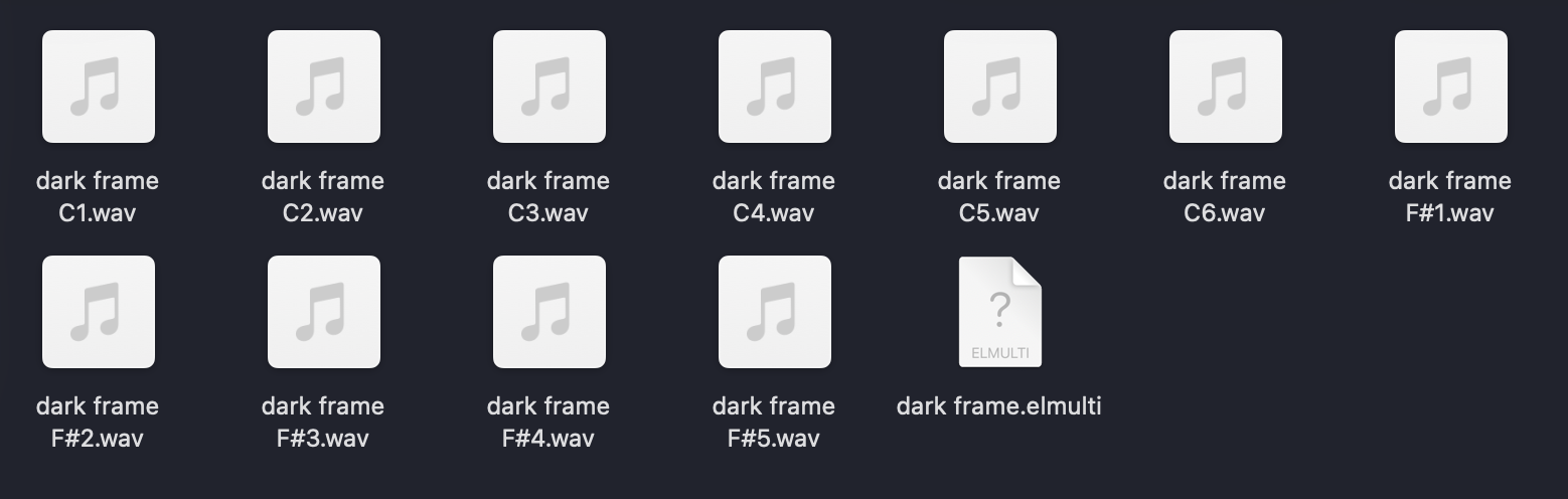

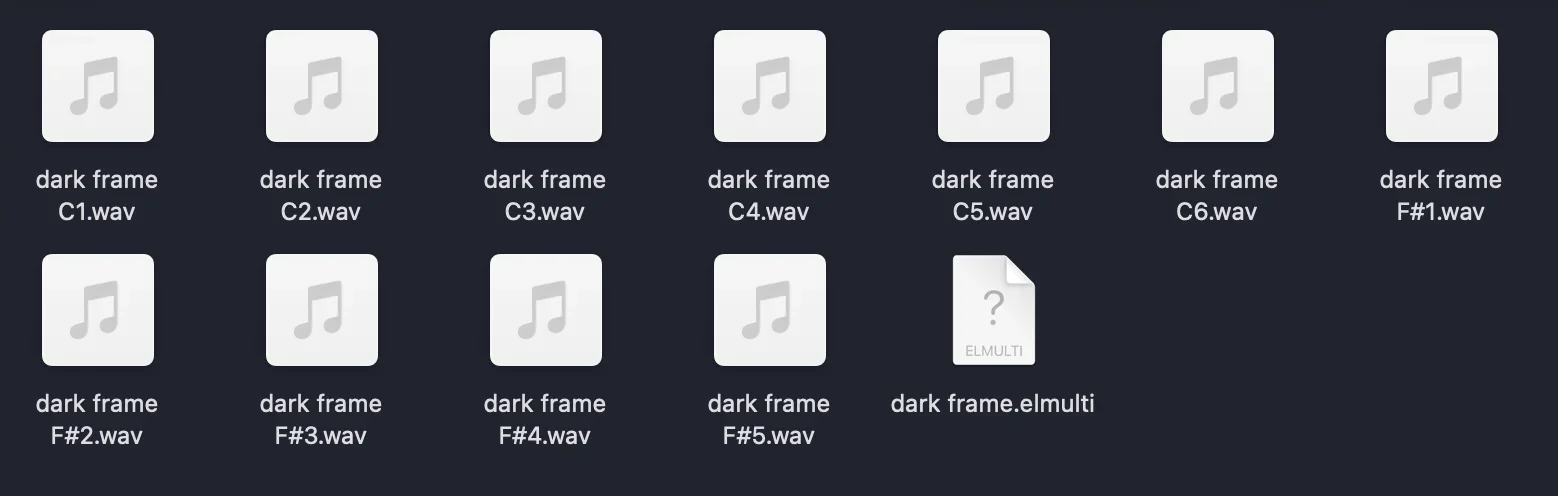

nicht ganz. Der TV muss ja irgendwo die Informationen herbekommen wo sind die looppoints, rootkeys etc. <es ist eine art Textdatei, in der das Ganze definiert ist, also looppoints, name und rootrotes der jeweiligen Samples. Diese liegt neben den Multisamples im Ordner. 1758225414046.png

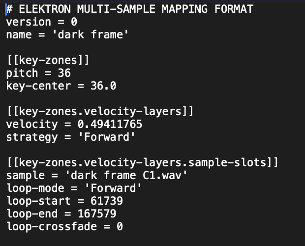

Es heißt ".elmulti" hatte mich verschrieben.
und so sieht die elmulti dann aus (verkürzt):
Und darüberhinaus gibt es noch eine Preset Datei, in der dann alle Einstellungen im TV hinsichtlich, filter, env, fx also alles definiert ist und auf den jeweiligen Multisample Ordner verweist..
Natürlich in einem anderen Ordner - das hat der OP-XY wirklich besser gelöst. dort sind alle infos zu den samples und Preset-Einstellungen in einer Datei und im selben Ordner wie die Multisamples.

Interessant. Hier stehen Loop Infos.
Das macht Hoffnung, denn ich hatte es bisher so verstanden, daß TV für Multisamples keine Loop Modes unterstützt?
Vielleicht hatte ich mich da auch verlesen, oder gilt die Einschränkung nur für am TV selbst erstellte Multis mangels Autoloop etc?
Hatte eben auch noch einmal danach gegoogelt, aber Gemini meinte dann genau das Gegenteil, daß Multisample NUR Loop können?!?

Doch, grundsätzlich kann der TV multisample loops, ich bin mir nur noch nicht 100% sicher, ob er die auch ohne crossfades kann - sprich zero crossfades kann.

Crossfades sind doch kein Bestandteil des Samples, sondern werden üblicherweise vom Sampler in Echtzeit berechnet. Meinst du damit, dass der TV immer einen Crossfade drüberbügelt? Auch dann, wenn das Sample schon perfekt geloopt ist? Das wäre dann ja ziemlich kontraproduktiv.

Ja klar, sie sind Bestandteil des samplers, in diesem Fall des tonverrks. Beim op-xy zum Beispiel weiß ich dass ich crossfade auf 0 stellen kann und es gibt einen sauberen loop, ohne knackser. Beim Tonverk bin ich mir da noch nicht 100% sicher. Das muss ich noch weiter testen... Leider sind meine Ohren auch keine 20 mehr, aber ich habe ab und zu das gefühl, abhängig vom sample, dass ich ganz leichte Knachser höre wenn man crossfade auf 0 setzt. Ist aber vielleicht auch Einbildung.
  • #566
Liegt das möglicherweise mal wieder an der Zählweis der Looppositionen, also beginnend bei 0 oder 1? Elektron backt gerne mal eigene Brötchen, z. B. bei LSB/MSB bei NRPN.
Vielleicht ist es auch ein Bug.

Anscheinend liest der TV ja nicht die Metadaten aus den Samples, sondern aus den Presetdateien.
Daher würde ich dort ansetzen und beide Loop-Werte in der Presetdatei (!) mal um genau ein Sample verschieben. Sitzen die Looppunkte um nur einen Wert daneben, ist der Klick meistens nur subtil wahrnehmbar, wenn überhaupt. Das von dir beschriebene Verhalten, dass die Loops meistens sitzen, du dir aber bei einzelnen Samples unsicher bist, weist schon ein bisserl darauf hin.
Ist aber alles nur Vermutung.
