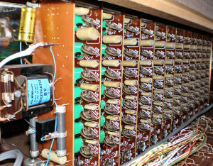

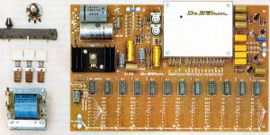

96 Einzeloszillatoren für 8 Oktaven :shock: Baupläne habe dafür ich da, sofern man Sinusschwingungen haben will. - Sie stammen aus dem Buch von H. Tünker: Elektronische Orgeln im Selbstbau. (Photo aus dem Buch unten)
Beispiel von Typ 1: Einzeloszillatoren mit Frequenzteilern. Frequenzteiler als Sperrschwinger. Ergebnis sind Sägezahnschwingungen
Beispiel für Typ 2: Hauptoszillator (in dem Blechkasten) und 12 Oktav-Teiler-ICs. Ergebnis hier: umschaltbar von Treppenspannung (quasi Sägezahn) auf Rechteck.
Beispiel für Typ 3: Die Schaltung muß 96x aufgebaut werden. Achtung: da kommt man nicht ums Spulenselbstwickeln herum. Viel Spass bei 2000, 4000 oder 8000 Windungen 0.08 CuL auf Schalenkern.

Die beiden Beispielbilder stammen aus Orgeln von Dr. Böhm (nT-Serie).
