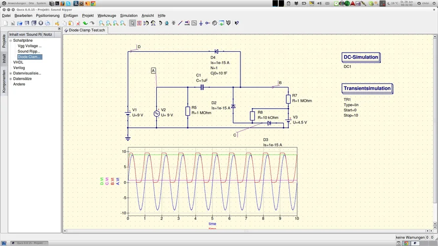

Wenn du Dioden als sogenannte Spannungsklammern benutzt, dann hast du, wie selber schon richtig erkannt, immer noch einen 'Überschuss' von ca. 0,6V. Aber auch dafür gibts Lösungen. Ich musste mal ein Signal von +/-9V auf 0 - 9V begrenzen. Mit dieser Schaltung spannst du die 'klammernde' Diode noch mal selbst mit einer Diode vor und führst sie somit hinters Licht :mrgreen: Ich glaub 'oben' hatt ich aber immer noch 9,6V... könnte man bestimmt auch noch hinkriegen. Und irgendwo dunkel in meiner Erinnerung tut sich auch noch der Gedanke auf, dass viele digitale Chips auch interne Spannungsklammern haben - solltest du vielleicht auchmal auschecken.
