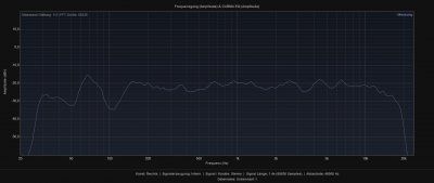

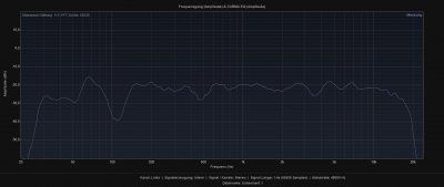

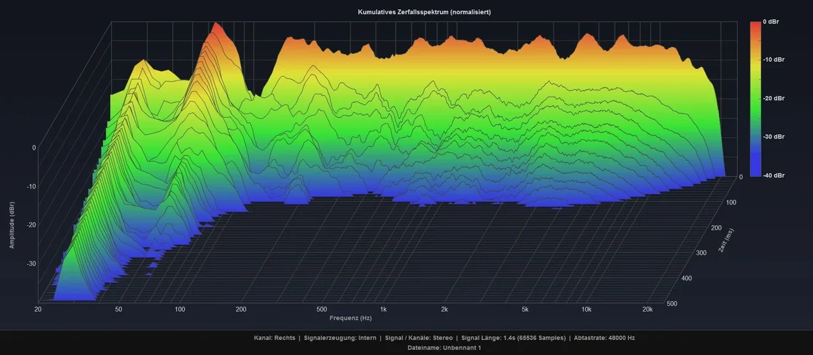

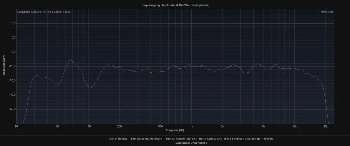

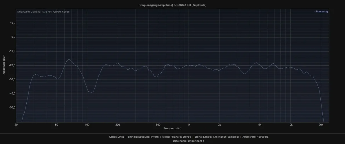

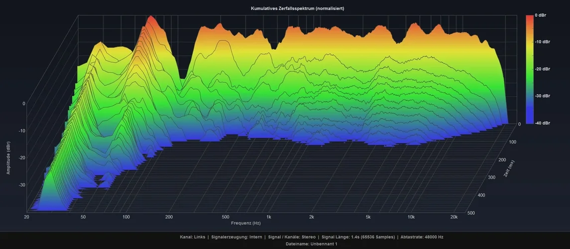

So sieht es nach der Messung von heute aus, was denkt Ihr dazu?
Im Frequenzgang habe ich ein riesen Loch bei 100 Hz, was mit Sicherheit ein Grund für den zu lauten Bass beim Mischen war. Jetzt wäre es sicherlich sinnvoll, dies mit einer elektronischen Raumkorrektur auszugleichen.

Bei 30 und 50Hz hast du schönen nachhall. Glaube bei mir war es bei 60Hz und 105Hz .. richtig übel..

Wegen dem 100 Hz Loch würde ich mal ein wenig mit deinen Monitoren rum experimentieren, evtl. sind das auch Einstellungen/Frequenzweiche an den Boxen selbst. Wegen dem Nachhall im Subbereich, gibt die Möglichkeit noch ein wenig an deinen Ecken im Raum zu arbeiten oder auch mit nem Shelf EQ so ab 40 Hz ca. -10db abzusenken.
Jetzt wäre es sicherlich an der Zeit über ein raumakustisches Konzept nachzudenken.
Du hast ein Problem in der Nachhallzeit bei 65 Hz und ein Loch bei ca 110 Hz.
Deine Messung erscheinen mir etwas leise d.h. die Skalierung könnte bis 0-70 dB gehen.
Das Nachhallen bei 25 Hz würde ich erstmal als weniger problematisch sehen,
das könnte durchaus besser werden,
wenn die anderen beiden Problemfrequenzen raumakustisch behandelt wurden.
Das sieht noch nicht danach aus dass die Möglichkeiten der akustischen Raumbehandlung im Bassbereich
ausgeschöpft sind.

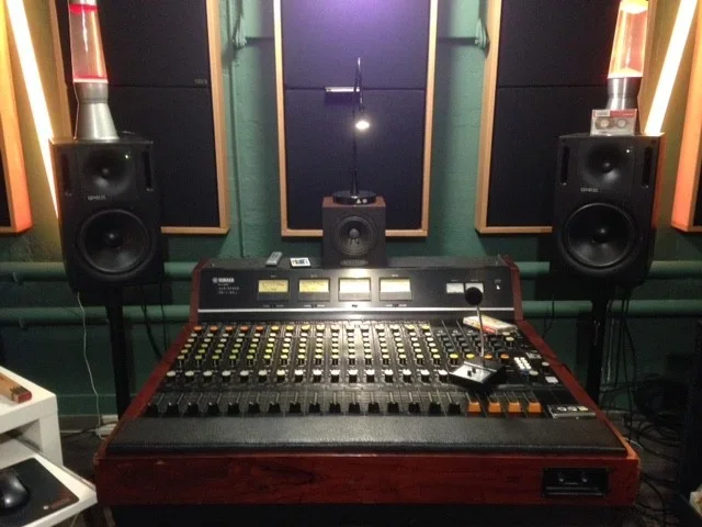

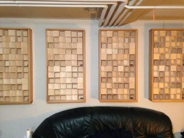

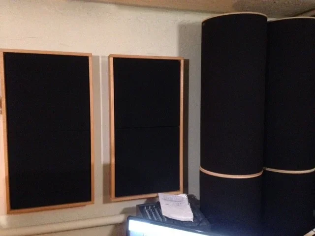

Hier ein paar Fotos von den akustischen Massnahmen (HOFA).
Der Raum ist leider fast quadratisch was nicht wirklich toll ist, ca. 5m x 5m, aber ist halt gegeben.
Subwoofer gibt es keinen. An den Genelec 1031A sind hinten alle Parameter auf 0 gesetzt.

Hallo Lowfreq
Das sieht ja mal sehr ambitioniert aus-Sehr schön!
Aufgrund des finanziellen Aufwandes den du bisher in Raumakustik gesteckt hast verstehe ich die Versuchung mit EQ nachzuhelfen.
Wieviele der Hofa Basstraps hast du installiert und wo?
Sehe ich richtig dass die Decke ca 2.15 m hoch ist?

  • #29
Ja, leider ist der Raum auch nur ca. 2.20 m hoch, das hast Du richtig gesehen. Basstraps sind 4 Stück in beiden Ecken seitlich der Monitore. Im Rücken habe ich keine Basstraps in den Ecken, weil sich auf einer Seite die Eingangstüre befindet, und die ist fast bündig mit der Wand. Da der Raum nicht wirklich gross ist, kann ich mit den Monitoren kaum weiter von der Wand als es aktuell ist, schätzungsweise ca. 60 cm bis Vorderkante Boxen.

Hallo LowFreq
So wie es aussieht scheint schlicht und ergreifend zuwenig Dämmung im Bassbereich zu sein.
Von den Hofa Basstraps bräuchtest Du vermutlich noch ne ganze Menge mehr um eine signifikante Wirkung zu erzielen.
Die Monitore würde ich mal so nah wie möglich an die Wand stellen und dann am Abhörort messen.
Stichwort SBIR http://arqen.com/acoustics-101/speaker-placement-boundary-interference/
Bei recording.de gibts ne Menge interessante Lektüre zum Thema Dämmung im Bassbereich.
