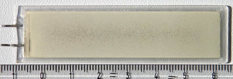

Nach 25 Jahren ist der Austausch der EL Folie des kleinen LCD absolut notwendig: Etwas Leuchtkraft wird erst Minuten nach dem Einschalten erreicht und außerdem pfeift irgendetwas sehr laut (ev. die Spule des Inverters, weil sich die Last verändert hat, oder die Folie selbst).
Hier mal ein Foto des Displaymoduls:
Es ist ein "LM 016L"-kompatibles (HD44780 Controller) mit 14 Pins und den beiden roten, über die der Inverter die EL-Folie versorgt.
Ich habe die Folie ausgebaut:
Zuerst dachte ich, ich versuche genau diese Folie als Ersatzteil zu finden. Also habe ich sie mal genau ausgemessen:
Gesamtmaß Folienfläche ohne Lötkontakte(LxWxH): 20.5mm x 74.5mm x 1mm
Leuchtaktive Fläche(LxW): 16.5mm x 67mm
Die finde ich nicht, allenfalls eine vergleichbare, jedoch zu einem stolzen Preis:

Ok, Ihr seid Euch zumindest einig, daß ich weder den Inverter in Betrieb nehmen/ in Stand setzen soll, noch eine neue Leuchtfolie?
Ich würde eine neue Leuchtfolie kaufen und hoffen, dass der Inverter mit der neuen Folie nicht mehr so pfeift...
(Die Folien kann man zuschneiden, das ist zwar etwas Hemdsärmelig, macht aber die Auswahl größer... )
Nicht passende Bohrungen sind Mist - und die Reichelt-Preise für die (auch nicht wirklich schicken) Blau/Weißen Displays schon ziemlich satt. (Beim Chinesen sind die *deutlich* billiger... )
Es gibt die Displays dann auch noch in zwei "Richtungen": Stiftreihe unten rechts (selten) oder oben links. (Von vorne gesehen)
Außerdem ist die Stiftreihe nicht immer an genau der gleichen Position, aber das ist hier ja zum Glück egal.
