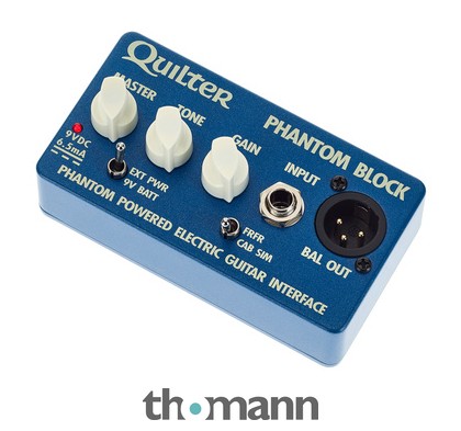

Ich hab den hier im Blick:
Da ich auch Gitarre spiele, wäre mir wichtig, dass ich den PreAmp für Keyboard als auch Gitarre nutzbar ist.
