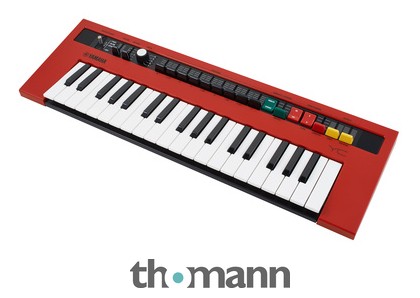

Es ist kein Modul, aber auch sehr platzsparend und die VOX- und Farfisa-Sounds sind klasse:
Yamaha Reface YC:
M.i.a.u.: moogist, MacroDX, VEB Synthesewerk und eine weitere Person
Das Reface steht hier auch, grosse Empfehlung für Tastatur & Sound. Im Direktvergleich hat die YC-Einstellung nichts mit dem Original zu tun, fällt aber nur auf wenn mans direkt nebeneinander hört. Gut klingen tuts trotzdem, gebraucht für +/- 200.

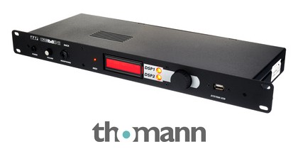

es gibt auch noch das GSI Gemini, als rack und als desktop.
Das hat die Crumar Clonewheel-Engine, zwei Transistororgeln und noch ein paar E-Pianos etc.; das meiste davon als Physical Modelling. Ist auch bitimbral. Hat allerdings keine Zugriegel.
Die Orgeln und drei von den E-Pianos kenne ich aus der Mojo 61, die sind wirklich gut.

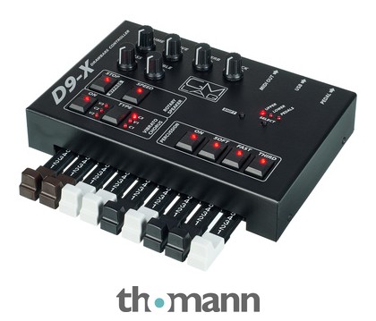

Dazu dann noch ein Drawbar MIDI Controller damit du auch was zum anfassen hast
